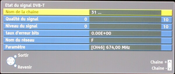

Messagepar julien74 » 30 Nov 2017 22:37
Quelle chaîne est actuellement diffusée sur le canal UHF 46 de Vesancy?
Car TV8 Mont Blanc a cessé sa diffusion sur satellite et il semblerait que l'émetteur TNT de Vesancy ne diffusait plus la chaîne.
Mais aujourd'hui la chaîne MB LIVE a démarré sur la fréquence satellite avec les mêmes paramètres que TV8 Mont Blanc dont il se pourrait que Vesancy diffuse sur la TNT la chaîne MB LIVE qui est la concurrente de TV8 Mont Blanc.
Re: 01 - Ain [Gex - Montrond]
Messagepar miky01 » 30 Nov 2017 23:14
Le C46 est mouru.....
