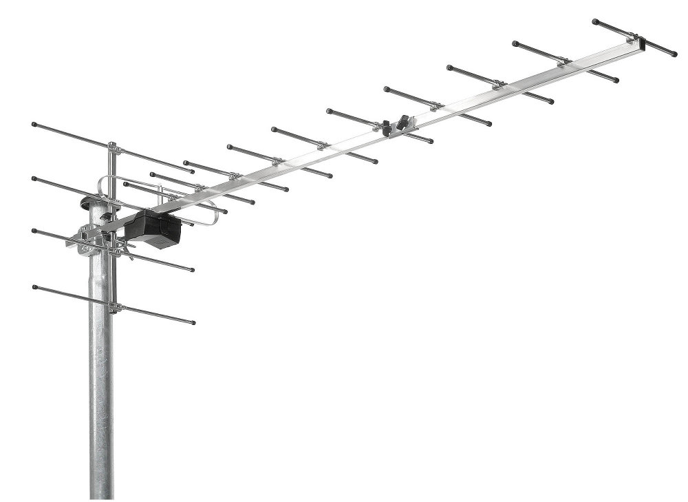

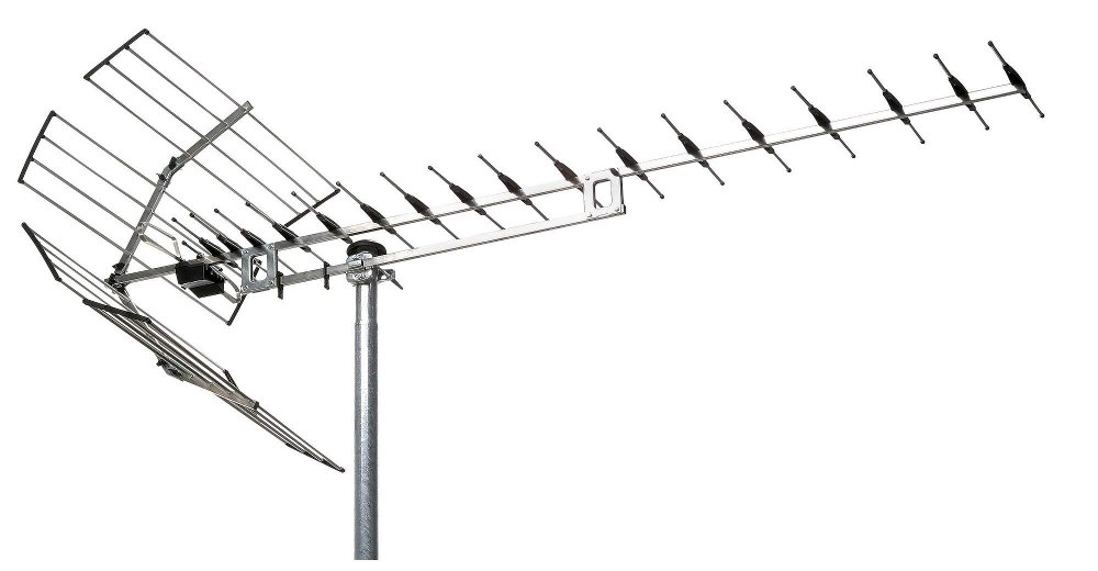

Pourrais-tu nous dire parmi ces antennes laquelle est la tienne?

sinon mon mat réuni les 2 avant dernieres photos il me semble et sur le meme mat ! ( désolé, je monte pas tous les jours sur mon toit lol, suis locataire de l'appart, je jette juste un oeil une a 2 fois par an juste pour voir si rien est rouillé , si les fils ne sont pas rompu ou rien ne bouge avec le vent..... ).

Tes 2 antennes se sont celles-ci?
