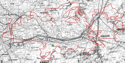

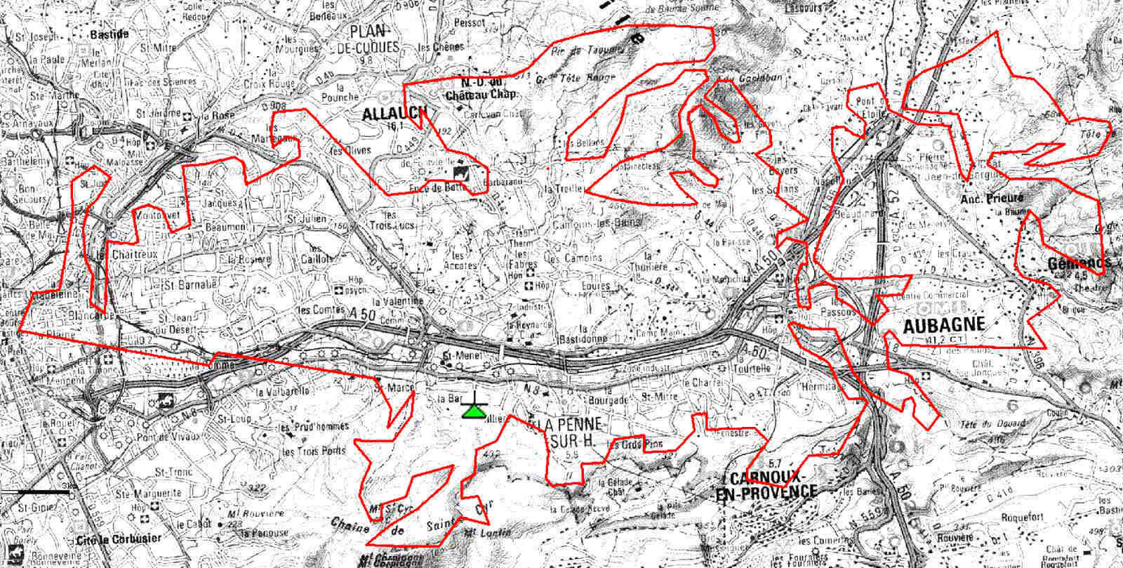

Re: 13 - Bouches du Rhône [Marseille-Étoile et Pomègues]
Messagepar julien74 » 26 Avr 2016 22:18
OK, parfait ça nous permet de mieux comprendre. :wink:
Si ça ne venait que de moi, j'aurais laissé volontiers le R6 sur Grande Etoile.
Là c'est le R6 qui souhaitait passer à la concurrence pour payer moins cher.
Toi tu n'y es pour rien, tu n'as rien fait de mal, pour retrouver le R6 il faut peut être corriger certains trucs pour compenser les conditions d'émission moins favorable qu'avant le 15 avril. :(
Sais-tu si tes voisins autour de ta maison ont le même soucis?
Concernant les 2 antennes sur ton mât, elles sont toutes les 2 pour toi ou bien alors il y a en 1 sur laquelle est branché ton voisin et 1 sur laquelle tu es branché toi?

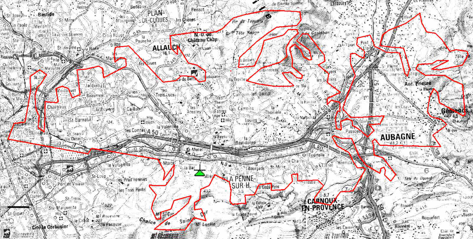

Es-tu dans la zone entourée en rouge du réémetteur TNT de La Millère?

oui elles sont uniquement pour moi et oui énormément de gens que je connais ont exactement le meme soucis, et j'entend parler au taf ou ailleurs des memes problèmes ( depuis le 15avril et pas seulement du a la coupure de ce week end ) .
Pour la question du pointage de l'antenne, je ne peux pas te dire, ce que je sais a vu d'oeil du toit c'est que bon nombre de maisons qui m'entoure ont le meme pointage, mais pour te dire exactement l'endroit lol, je ne sais pas, ce qui est sur c'est que c'est sur marseille lol.
Messagepar julien74 » 26 Avr 2016 22:32
Ta maison se trouve dans la zone entourée en rouge du réémetteur TNT de La Millère?
Messagepar 13laurent » 26 Avr 2016 22:38
oui
Messagepar julien74 » 26 Avr 2016 22:43
Peux-tu voir de visu depuis ton quartier ce réémetteur TNT (c'est le triangle vert sur la carte)?
Tu es près ou loin de ce réémetteur?
Que les 2 antennes soient pointées vers le même émetteur TNT peux poser des soucis, il vaudrait mieux qu'il n'y ait qu'1 seule antenne branchée, pas les 2 en même temps.
Peux-tu accéder facilement à ton toit?

Messagepar julien74 » 26 Avr 2016 23:04
Je suis 100% d'accord avec toi Laurent mais ça ne reviendra pas automatiquement chez toi.
Le soucis ne vient pas de toi, c'est juste les conditions d'émission du R6 qui ont changé avec le pylône moins haut implanté à une altitude un petit peu plus basse et que ce changement à un impact défavorable pour les gens qui ne sont pas dans une zone de réception facile des émetteurs de Grande Etoile et Petite Etoile.
Ni ITAS, ni TF1 (propriétaire du R6) ne vont changer quoi que ce soit ça va rester définitivement comme ça sur Petite Etoile et ils ne viendront pas régler ton antenne gratuitement.
Pour retrouver le R6 il faudra forcément modifier des choses sur ton antenne, soit ne brancher qu'1 seule des 2 antennes, soit tourner les 2 antennes vers la Millière si tu habites près de ce réémetteur TNT et si tu le vois de visu depuis ton quartier.
