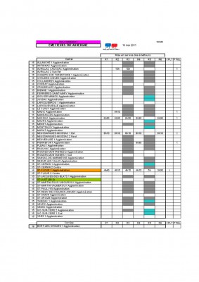

Emmebel a écrit:Le site de Tous au numérique vient de mettre en ligne le document de suivi de la mise en service des émetteurs TNT de l'Auvergne :
http://www.tousaunumerique.fr/professionnels/votre-profil/antennistes-et-distributeurs/documentation/region/auvergne/ret-doc/1/doc/tableau-de-mise-en-service-des-emetteurs-de-lauvergne-648/
Il faut cliquer sur Télécharger le PDF.
Ce tableau sera mis à jour périodiquement tout au long de la journée. Celui en ligne actuellement est mis à jour à 9h20, pas beaucoup d'émetteurs remis en service pour le moment à part les émetteurs principaux.

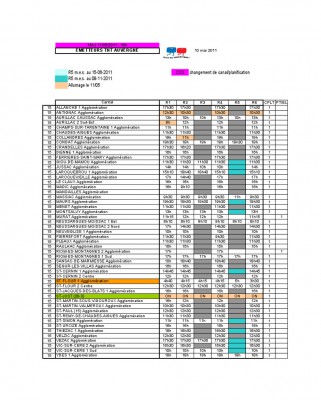

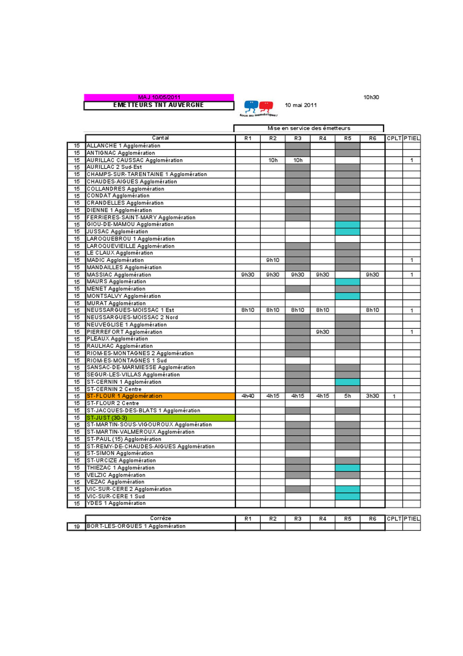

Voici le tableau du suivi de la mise en service des émetteurs TNT du Cantal et de Bort les orgues en Corrèze a 10h30.
Source tous au numérique
Cliquez sur le tableau pour l'agrandir

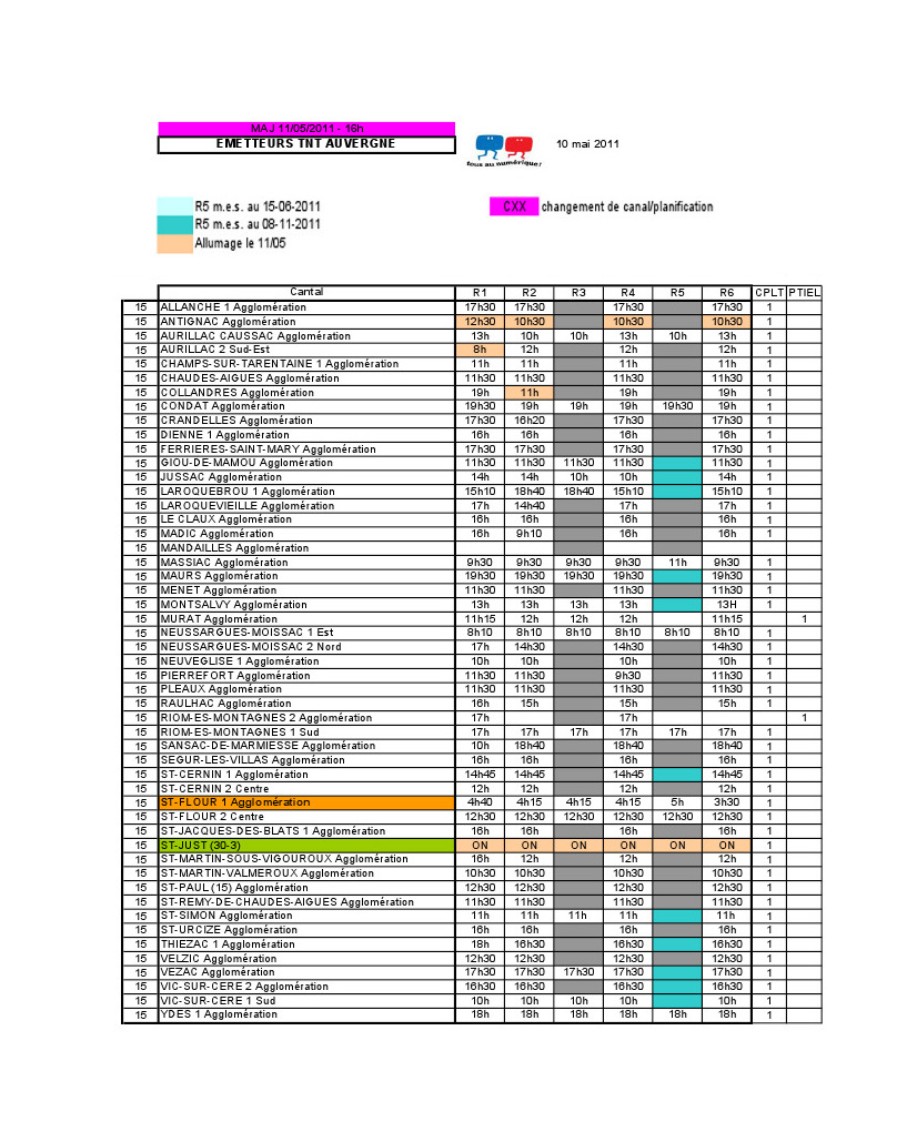

Voici le tableau du suivi de la mise en service des émetteurs TNT du Cantal et de Bort les orgues en Corrèze a 19H00.

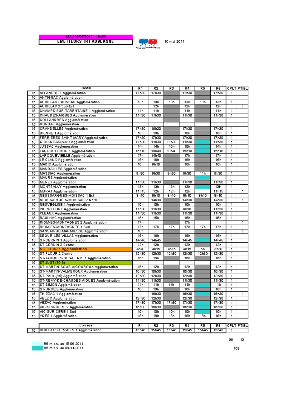

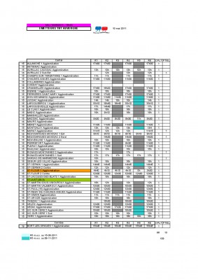

Messagepar bernard7715 » 11 Mai 2011 22:26
Bilan sur la mise en service des émetteurs TNT de la plaque Auvergne. Le 11 mai à 16h00.
Source: Tous au numérique
L'émetteur de Mandailles qui financé par la commune (article30-3) est en fonctionnement le 11 mai.
Mise a jour édition du 12 mai a 11h
Source Tous au numérique
Edité le 12 mai

ps : je ne comprends rien au tableau des service des émetteurs TN ! Cela signifie
quoi pour l'émetteur SAINT-FLOUR ?Pour le tableau
L'émetteur principal du département est a Vabres, a été dénommé Saint Flour agglomération par "tous au numérique" dans le tableau. Alors qu'il diffuse sur l'est du département et une partie des départements limitrophes
A Saint Flour il y a un petit réémetteur place des roches, il diffuse sur la ville basse et la vallée du Lander.
Réémetteur marqué Saint Flour centre dans le tableau.
