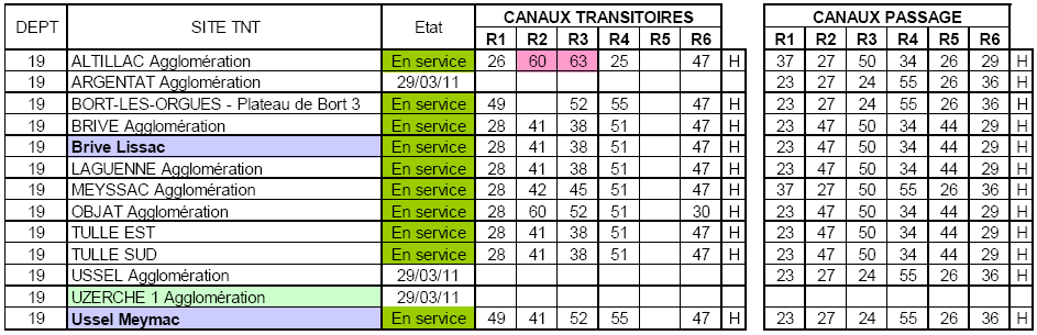

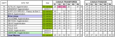

Quelqu'un connait t'il la rapartition des canaux sur Brive le 29 Mars et quels relais vont fonctionnés ?

Re: [19 - Corrèze] Brive, Ussel, Tulle, Bort, Laguenne, Altillac
Messagepar GuyStNab » 06 Jan 2011 19:42
