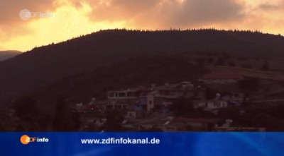

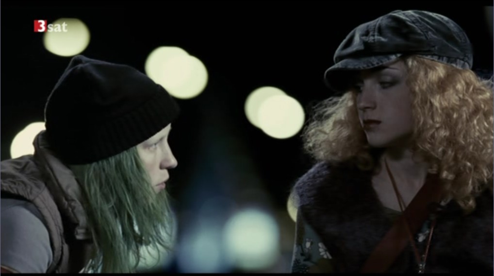

Messagepar MERLIN21 » 23 Aoû 2011 02:17
pataras21 a écrit:Amis bourguignons et d'ailleurs, bonjour,
Un conseil, fixez ces moments inhabituels sur quelques photos, et montrez-les ici ; le fait d'être actuellement en
TNT gomme totalement le souffle qu'on constatait auparavant sur les images analogiques.
Bonjour Pataras ! :Couc:

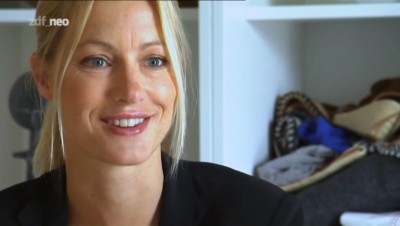

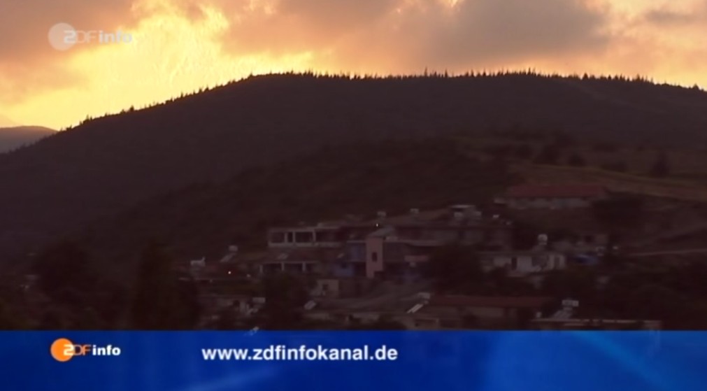

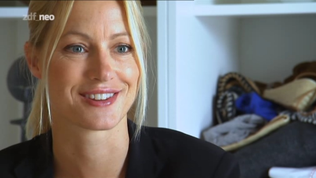

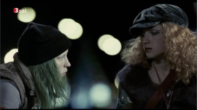

Grâce à l'interface USB de mon adaptateur, j'ai enregistré quelques minutes de chaque programme que j'ai reçu
mais ce sont des fichiers qui font 30 Mo minimum. Si TVNT.net a un serveur FTP je peux les uploader, autrement voici 4 captures d'écran à partir des vidéos.
ZDF.jpg -->
ZDF
ZDF Neo.jpg -->
ZDF NEO/KIKA
ZDF Info Kanal.jpg -->
ZDF Info Kanal
3SAT.jpg -->
3 SAT
Émetteurs : Nuits St Georges, Villars-Fontaine (25Kms)
MERLIN21
Messages: 347
Inscription: 07 Oct 2010 12:30
Localisation: DIJON Agglomération
Re: [21 - Côte d'Or] Dijon Nuits-St-Georges, Dijon agglomération , Is-sur-Tille, Arnay-le-Duc
Messagepar pataras21 » 23 Aoû 2011 17:41
Bravo Merlin !
Très bon réflexe d'avoir fixé ces images inhabituelles !
On notera la qualité due à la TNT ( loin des images bruitées qu'on photographiait sur le tube catho en analogique... :) ).
L'identité des chaînes devrait permettre de trouver l'émetteur d'origine , ou, s'il y en a plusieurs, au moins la région.
Avez-vous scanné d'autres canaux à ce moment-là ? était-ce le seul bien reçu ?
Très souvent, ce type de propag se produit en période de forte activité solaire ; mais je scrute assez régulièrement
la face visible, et actuellement, il n'y a pas de taches conséquentes qui peuvent justifier une telle durée de réception
(bien entendu, j'ai un instrument approprié à l'observation du soleil, pas d'imprudence de ce côté-là...).
Il peut y avoir d'autres types de réflexions, sur avion par exemple, mais pas pour une telle durée à mon avis.
La température de l'air à la surface de la terre y est sans doute pour quelque chose.
Pour mettre à disposition de tels fichiers, il y a un service chez Free: http://dl.free.fr qui ne semble pas réservé
aux freenautes , vous pouvez peut-être essayer.
