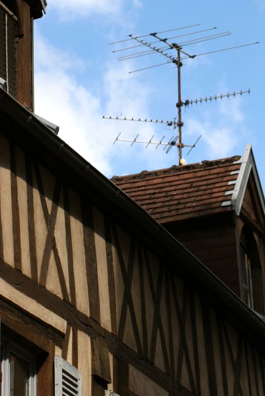

J’étais à Dijon ce weekend et en effet les antennes Verticales Bande III sont toutes plutôt vieilles.
Quand à la TSR sur le E4 si l’équipement semblait de 40% des installations (à vue d’œil et en nombres d’antennes pas de foyers), il me semble qu’il y ait eu très peu d’intéressés par les SRG et TSI (E31 et E34) et encore moins par TSR2 (E69)

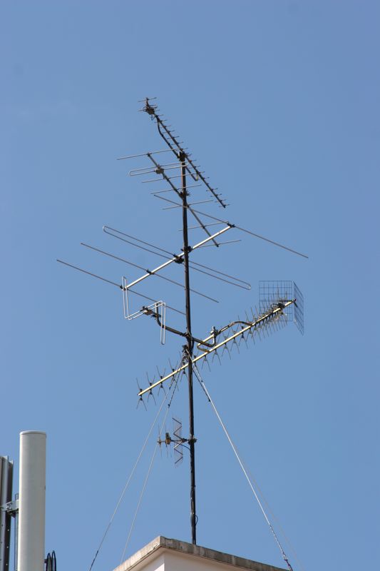

Quand au Mux CHF numérique je n’ai vu que quelques antennes, comme celle-ci sur l’hôtel Ibis prés de la place Grangiers, le recoit on encore ou est il completement occulté par Chalindrey ?
Dernière question : où se trouve l’émetteur de Dijon Ville (General Ruffey ?) et si je vous comprend bien ce n’est pas celui-ci qui va être équipé TNT ?

Roofeye a écrit:Dernière question : où se trouve l’émetteur de Dijon Ville (General Ruffey ?)
Près de la place du même nom, boulevard de Strasbourg.
Le canal 69 n'était pas exploitable à Dijon (sauf peut-être sur les points hauts?). J'avais testé à l'époque, le signal était très faible, et bourré d'échos, à cause du diagramme très restrictif de "La Barillette" dans notre direction.
Quant au mux SSR C34V, la reception est effectivement devenue souvent difficile, voire impossible à cause du 34H de Chalindrey.
Mais dans certains quartiers (comme du côté de St Apollinaire), le C56V du Chasseral est bien reçu, avec un niveau bien plus fort que le C34, et ce malgré la présence du 56H de Nuits-St Georges. On peut dénombrer pas mal d'antennes dans le coin.
