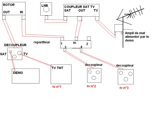

Messagepar stefpa4 » 05 Mai 2009 17:16
julien74 j'ai déjà tester en direct et c'est a peine mieux 4/5 % en plus mais pas suffisant pour avoir un signal claire sinon en analogique j'ai une bonne réception
mais comme dit Rowtrade je pense être perturber par L'émetteur de Nogent mais comment faire ?
sinon voila un schéma de mon installation si sa peut aider

Messagepar julien74 » 06 Mai 2009 16:43
Pour tester aussi , essayes de virer le coupleur sat / TV.
Re: [28 - Eure et Loir] Chartres, Dreux
Messagepar stefpa4 » 06 Mai 2009 17:03
j'ai tester en direct ampli de mat__________} tv tnt et c'est a peine mieux

Messagepar julien74 » 06 Mai 2009 19:02
Où se trouve l'alimentation électrique de ton ampli de mât?
Messagepar stefpa4 » 06 Mai 2009 19:39
c'est mon démodulateur sat qui alimente l'ampli de mat j'ai tester en mettant l'alim de l'ampli juste apres l'ampli c'est idem
Messagepar julien74 » 07 Mai 2009 11:37
Je ne comprends pas comment un récepteur sat peut alimenter un ampli pour ton antenne TV... :oops:
