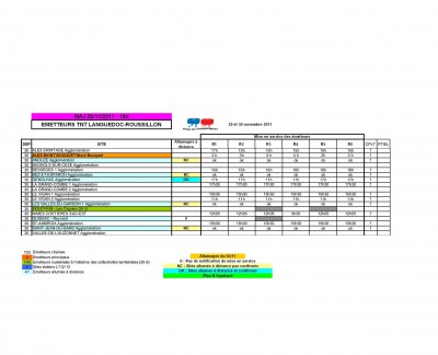

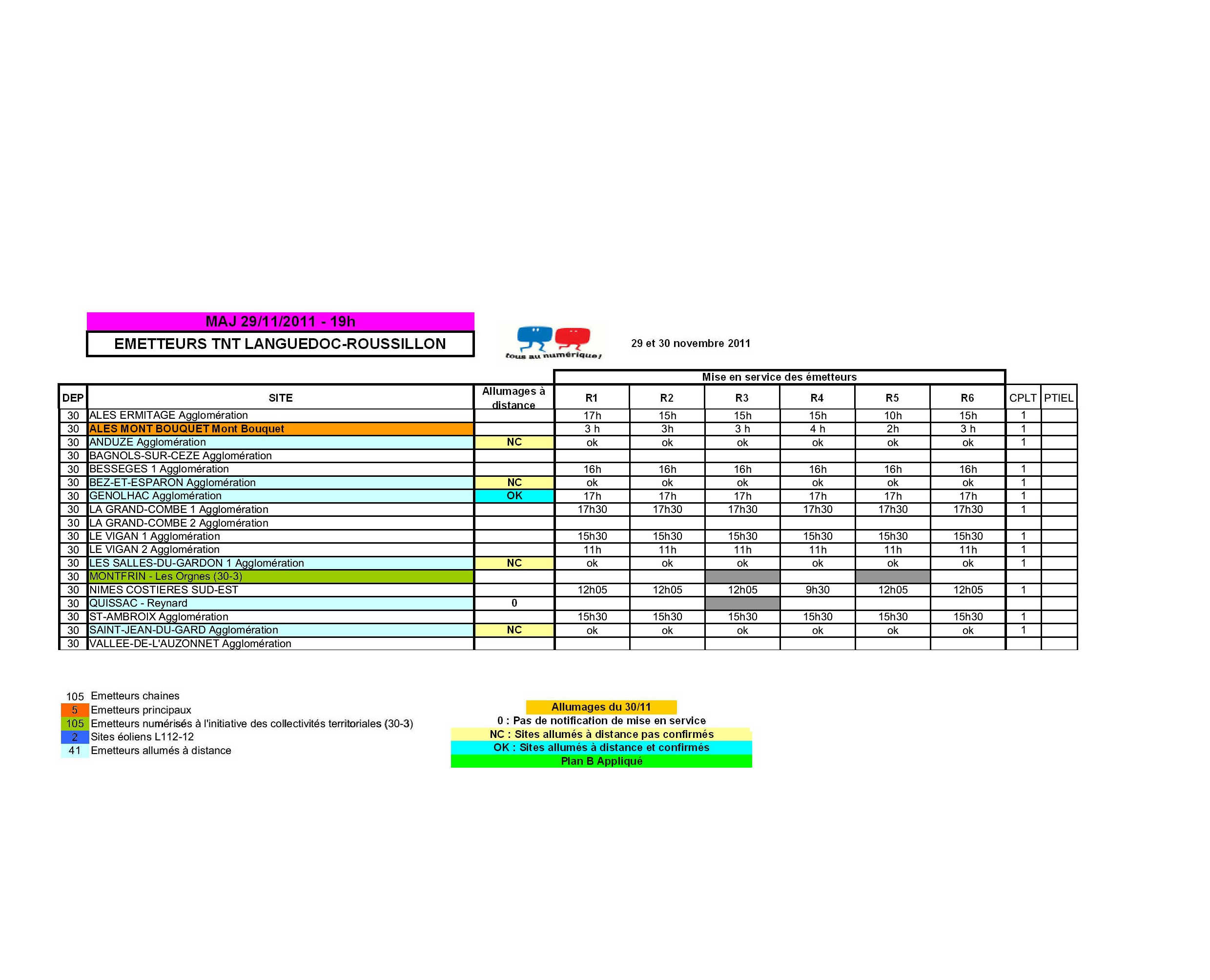

Messagepar bernard7715 » 29 Nov 2011 22:33
Emetteurs déclarés en fonctionnement par Tous au numérique le 29 novembre a 19H
Source Tous au numérique
