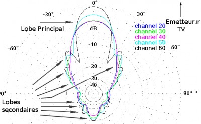

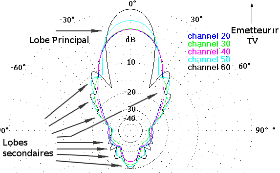

reg30 a écrit:Pour Marseille la puissance est au rendez vous et mon antenne pointée dans la bonne direction. Mais pour le Ventoux mon antenne n"est pas du tout orientée vers l'émetteur et pourtant .Les voix du herzien sont parfois impénétrable
Tu capte certainement le mont Ventoux sur un lobe secondaire de ton antenne.
Exemple du diagramme d'une antenne.
