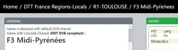

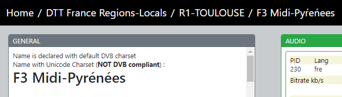

Messagepar Franck Morin » 19 Fév 2021 21:31
voilà ce que donne digitalbitrate maintenant sur cette chaine : le jeu de caractère utilisé n'est pas compatible DVB...

Le R1 de Toulouse Pech David provient du diffuseur Towercast.
Les chaînes TNT diffusées sur le réseau Numéricâble en DVB-T clair proviennent toutes du siège de Numéricâble à Paris via la fibre optique (Backbone) sauf les chaînes du R1 (France 2, France 3 Toulouse, France 4, Culturebox, France Info et Via Occitanie) en effet le R1 est reçu par une antenne TV UHF sur le toit de la tête de réseau Numéricâble à Toulouse pointé vers l'émetteur de Pech David et ensuite le R1 ainsi reçu par l'antenne est réinjecté dans le réseau câblé à Toulouse.
Sur le réseau câblé tu ne peux pas avoir les plages en crypté de Canal+ même si tu as un décodeur TNT Canal+.
Tu ne peux pas non plus recevoir les chaînes payantes Canal+ Sport, Canal+ Cinéma, Paris Première et Planète+.
Sur le R1 du Pic du Midi de Bigorre du diffuseur TDF tu n'as pas ce soucis, sur cet émetteur tu as France 3 Midi-Pyrénées en n°3 et France 3 Aquitaine en n°33 mais tu n'as pas la chaîne locale Via Occitanie.
