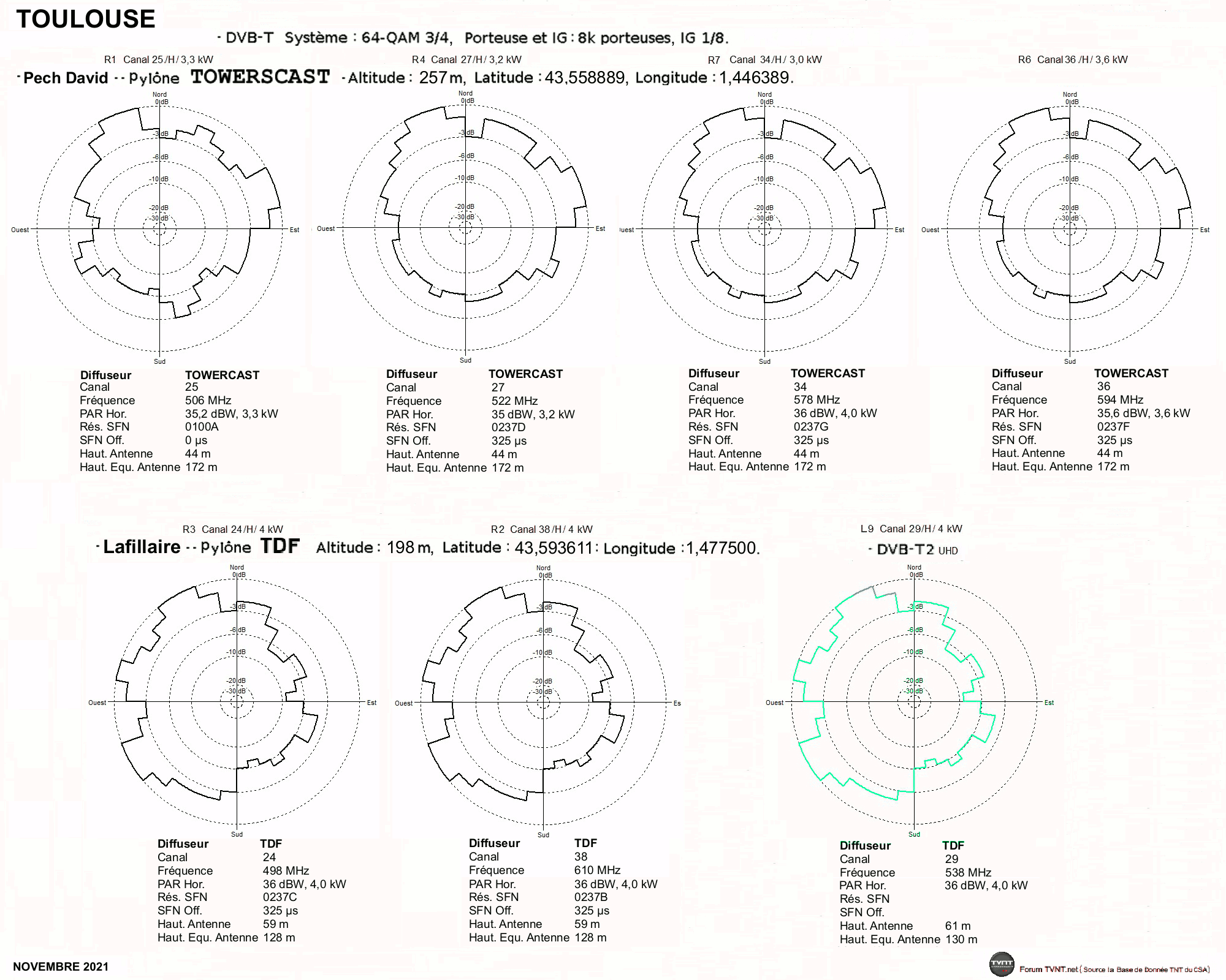

Sur Cartoradio à Pech David on voit le pylône "Towercast" qui diffuse des multiplex TNT et aussi le pylône "intérieur" qui diffuse 1 multiplex TNT. :gratt:

Bonjour, le pylône 'intérieur' est bien celuis de TDF, bonne année 2022 à tous?

Oui, le multiplex diffusé (ou qui sera diffusé) sur le pylône "intérieur" opéré par TDF et bien celui qui nous a été signalé hier par MITEL.
Pour le moment nous n'avons toujours aucunes informations au sujet de ce multiplex, mais les paris son ouverts :D

Peut-etre ils veulent deplacer un des multiplexes (encore) diffuses depuis Lafilaire vers Pech David pour des raisons de couts/contrats etc. ?

kmf31 a écrit:Peut-etre ils veulent deplacer un des multiplexes (encore) diffuses depuis Lafilaire vers Pech David pour des raisons de couts/contrats etc. ?
C'est bien possible que le site de diffusion de Lafilaire (propriété Orange) soit abandonné au profit de Pech-David (site TDF). Les antennes sont déjà installées. Les stations de Radio-France le seront-elles aussi ? Les contrats de diffusion font loi !!
Pour Rappel Lafilaire diffuse Les multiplexes R2(38) & R3(C24) et UHD/HEVC expérimental (C29)

demsey a écrit:C'est bien possible que le site de diffusion de Lafilaire (propriété Orange) soit abandonné au profit de Pech-David (site TDF). Les antennes sont déjà installées. Les stations de Radio-France le seront-elles aussi ? Les contrats de diffusion font loi !!
Une telle chose serait certainement avantageux pour avoir tous les multiplexes sur un seul site. Par contre de le faire plusieures annees apres avoir impose artificiellement deux sites, avec des complications enormes pour les installations des antennes (en gros: double antenne avec coupleur/filtre programmable tres cher; au moins pour les maisons du centre Toulouse; pour moi a Ramonville ca allait encore avec une seule antenne)
serait vraiment hallucinant. :gratt: xx...
Il faut regarder les discussions sur ce meme fils qu'on a eu il y quelques annees vers 2016 ou un peu avant apropos de ce probleme infernal pour Toulouse.

Si les R2, R3 et le multiplex 4K UHD quittent Lafilaire pour le pylône TDF, ça va sans doute encore engendrer des problèmes pour les installations actuelles possédant 2antennes UHF et 1 coupleur pour capter l'ensemble des chaînes sur les 2 émetteurs j'imagine? :(
D'ailleurs est-ce que Lafilaire est mieux situé que Pech David pour réémettre la TNT?
Est-ce que Lafilaire a une couverture similaire à l'émetteur TNT de Bonhoure à l'époque?
Le seul avantage que je verrais pour Pech David c'est qu'il se trouve plein Sud comme le Pic du Midi de Bigorre.
Mais je me demande si au final ça ne serait pas plutôt un inconvénient si ça engendre des brouillages à cause du SFN entre le Pic du Midi de Bigorre et Pech David?
Merci par avance pour vos réponses :wink:

Il semblerait d'après Cartoradio que Lafilaire (59m) serait plus haut que Pech David (44m).

La date en bas a gauche du cartouche correspond a la date de la base de données de l'ARCOM (ex CSA) utilisée pour créé ces diagrammes.
Novembre étant la dernière publiée en 2021.

julien74 a écrit:D'ailleurs est-ce que Lafilaire est mieux situé que Pech David pour réémettre la TNT?
En GPS Lafilaire est à 154m, Pech-David à 148m (mesure sol). C'est kif-kif en altitude. Les habitants de Ramonville seront pénalisés aussi sur le R2 car la réception de Pech-David dans l'axe du Pic du Midi est plus difficile. Par contre le Pic de Nore passe très bien tout comme à la Terrasse coté NE. A l’époque de l'analogique les antennes pointaient Pechbonnieu ou Pic de Nore
Ailleurs dans Toulouse ça ne devrait pas changer grand chose, de plus la réception TV se fait majoritairement via les box. L'antenne "râteau" alimentant un second téléviseur..
Bonhoure avait le defaut d'etre au cœur des pavillons et immeubles (champ électrique intense), Pech-David est à la "campagne" c'est mieux !
une remarque: de n'importe quel coté que vous arriviez à Toulouse, vous apercevez parfaitement la Tour Hertzienne de Ramonville (TDF) ! (elle héberge quelques stations FM). elle se voit de très loin.
