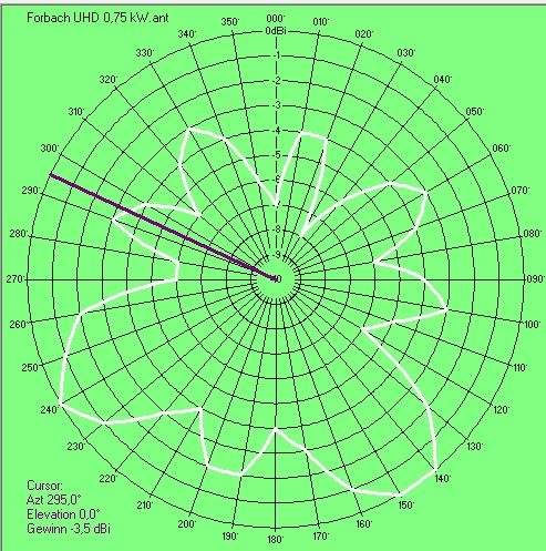

Re: 57 - Moselle [Metz, Sarrebourg, Forbach]
Messagepar DABär » 19 Juil 2024 09:25
Malheureusement, avec un diagramme de rayonnement et une puissance de faisceau modestes.
Je découvre seulement maintenant grâce à des recherches et à la comparaison des chaînes que je ne peux pas recevoir Forbach (14 KM) mais plutôt Metz-Luttange (32 KM) avec l'antenne de toit.
Ensuite, cela ne fonctionnera pas avec le R9...
