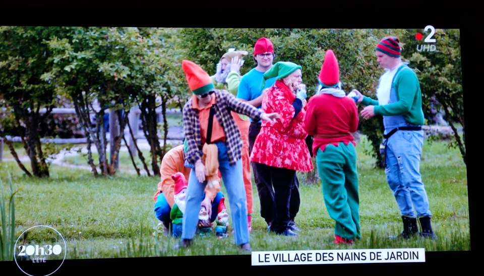

Une nouvelle télévision amène France 2 UHD et France 3 UHD de Forbach dans le salon.
Vu 1547 fois
Le LG OLED65G39LA offre une réception TV UHD stable depuis la France.
Le niveau du signal est stable à 100%. La qualité du signal fluctuait autour de 70 %. L'alignement de l'antenne et sa connexion à l'amplificateur multi-gamme (contrôle de niveau) pour la distribution domestique n'ont été effectués que provisoirement, afin qu'avec un peu d'effort, de meilleures valeurs puissent être obtenues. Mais dans le cas des signaux numériques, cela ne joue pas un rôle aussi crucial.

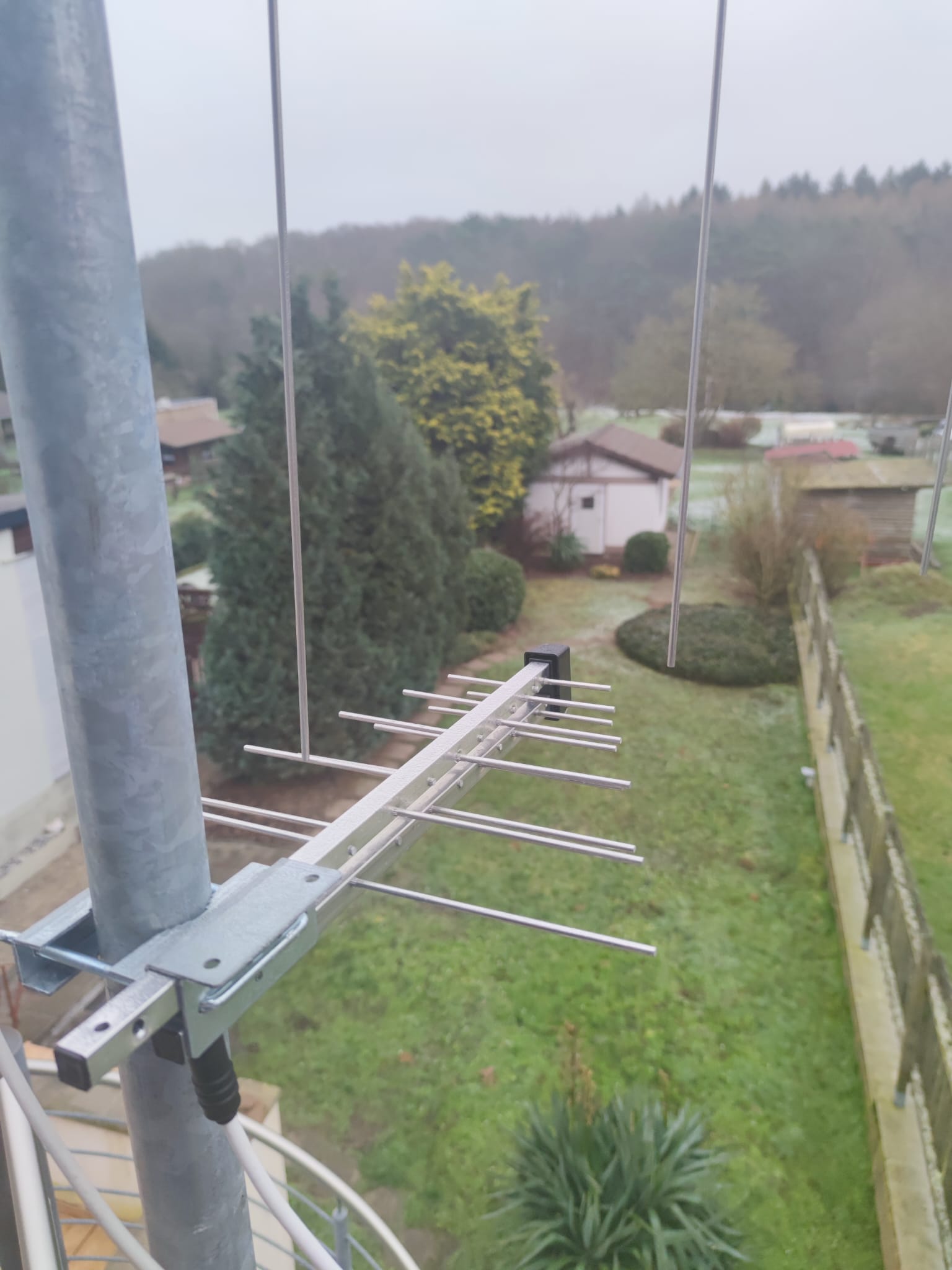

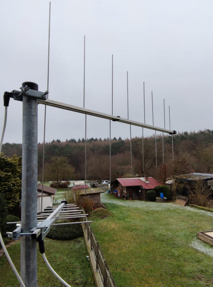

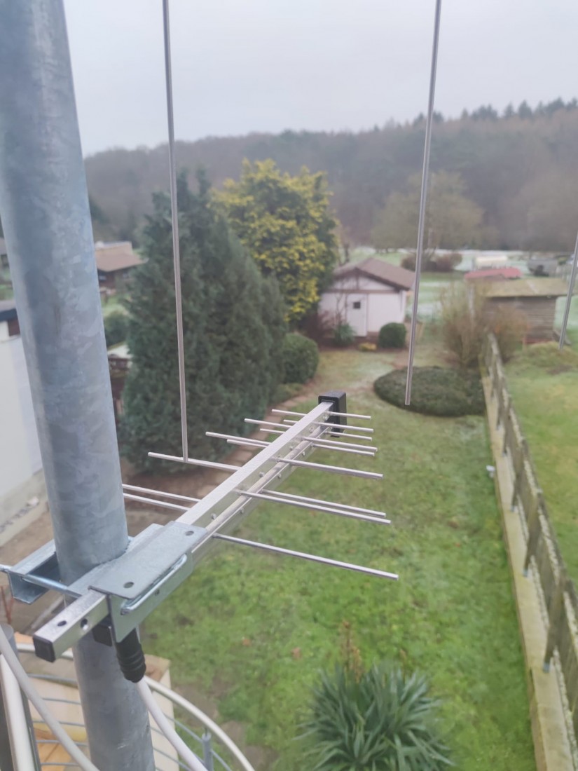

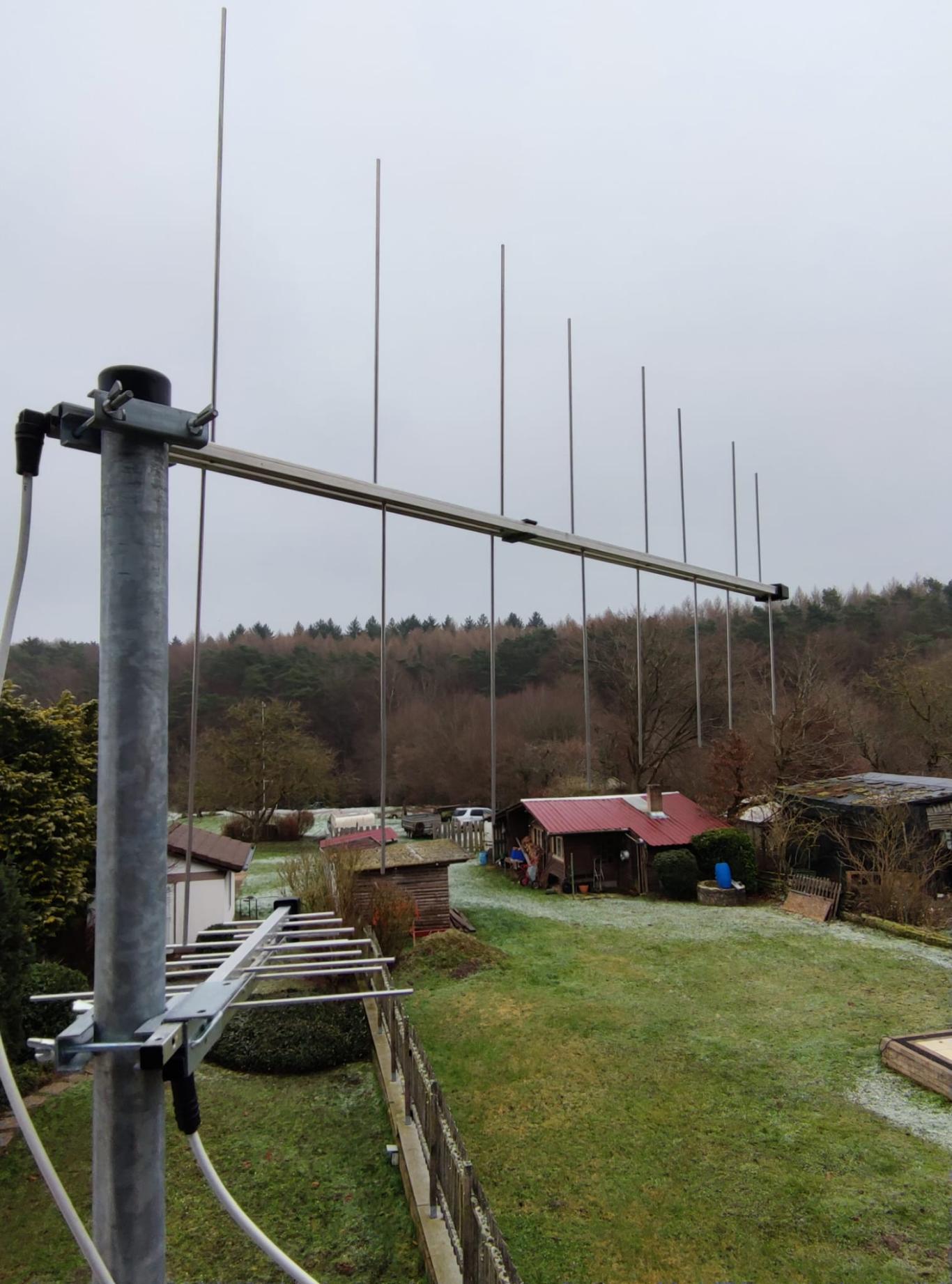

Cette (très) petite antenne a été montée sur le balcon comme antenne externe et orientée exactement vers Forbach. Elle complète l'antenne de toit précédente.
Vu 1258 fois
Je peux désormais distribuer les signaux de Forbach et Metz/Luttange dans la maison via l'amplificateur multi-gamme.

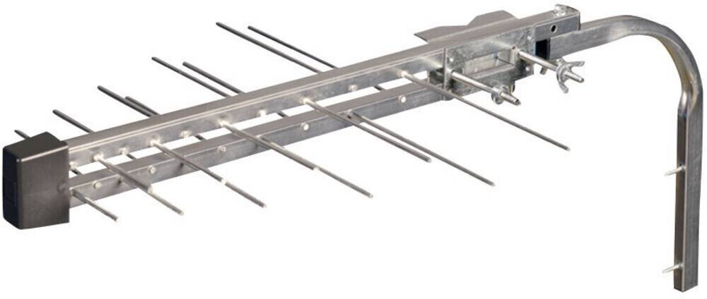

Antenne TNT compacte haute performance Wittenberg SN 20 LTE en version log/per, installation passive, horizontale et verticale, avec filtre LTE
L'antenne haute performance SN 20 TNT est équipée de la technologie log/per et dispose donc des dernières fonctionnalités en matière de technologie de mesure. Grâce à son design compact et au support mural et de fenêtre inclus dans la livraison, il est facile à fixer à l'extérieur. Cette antenne dispose d'un filtre LTE.
Détails
Antenne TNT Log/Per haute performance
Conception : compacte
Fréquence (MHz) : Canal 21-69, (470-862)
Connexion (Ohm) : prise 75 F
Éléments : 20
Gain d'antenne (dB) : 7,5
Rapport avant-arrière : 20-30
Angle d'ouverture H/V (°) : 45-55 / 55-65
Longueur (mm): 440

Sur les photos vous pouvez voir l'antenne TNT (44cm !) et mon antenne DAB+. La réception du DAB depuis Forbach et St. Avold est excellente.
