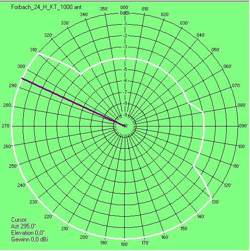

Re: 57 - Moselle [Metz, Sarrebourg, Forbach]
Messagepar DABär » 21 Juil 2024 13:51
La manière dont Forbach (E24) est coordonnée avec l'Allemagne concernant le canal UHD est visible dans le diagramme de rayonnement suivant :
Forbach :
1 kW. Vers mon emplacement 1 kW
Vu 1045 fois
Je ne sais pas si la coordination avec la Belgique et le Luxembourg y a été prise en compte.

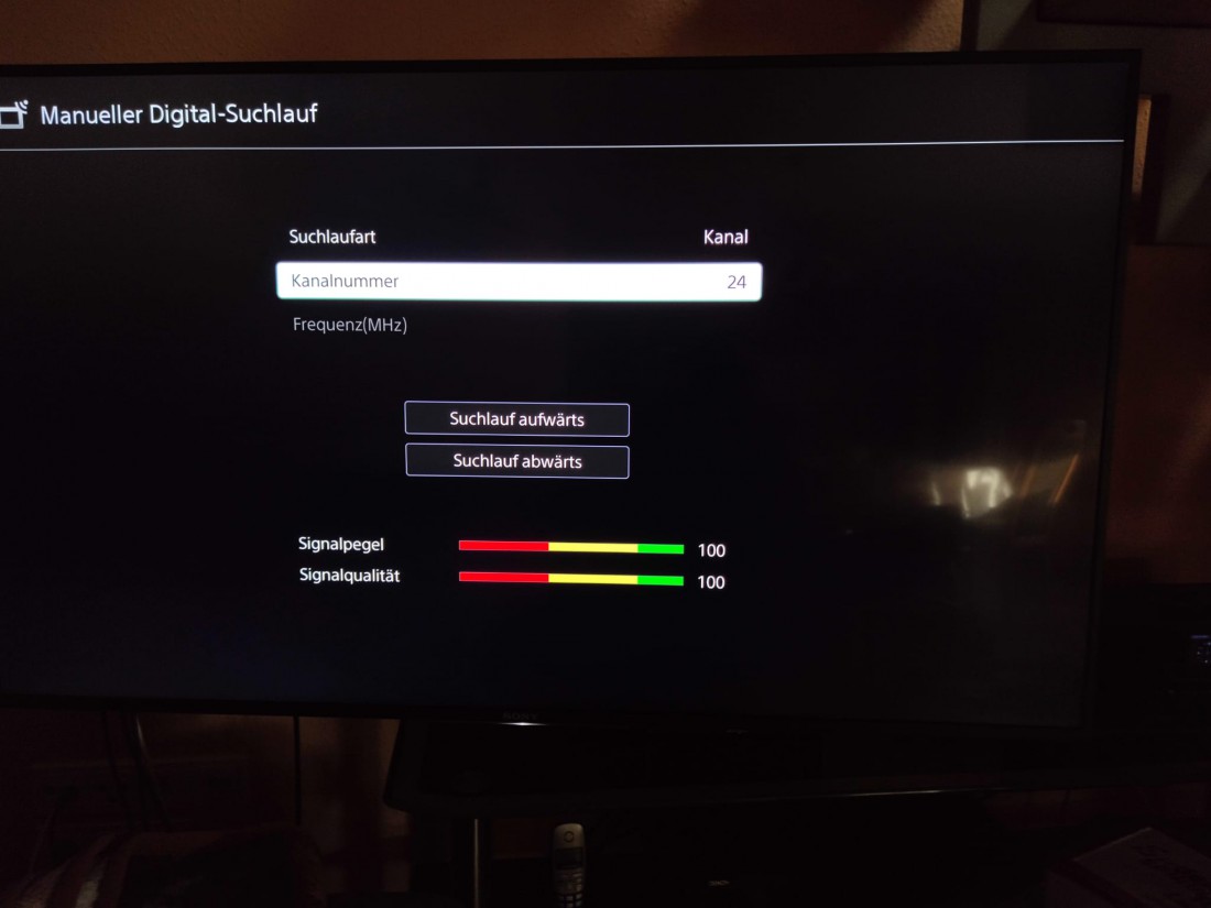

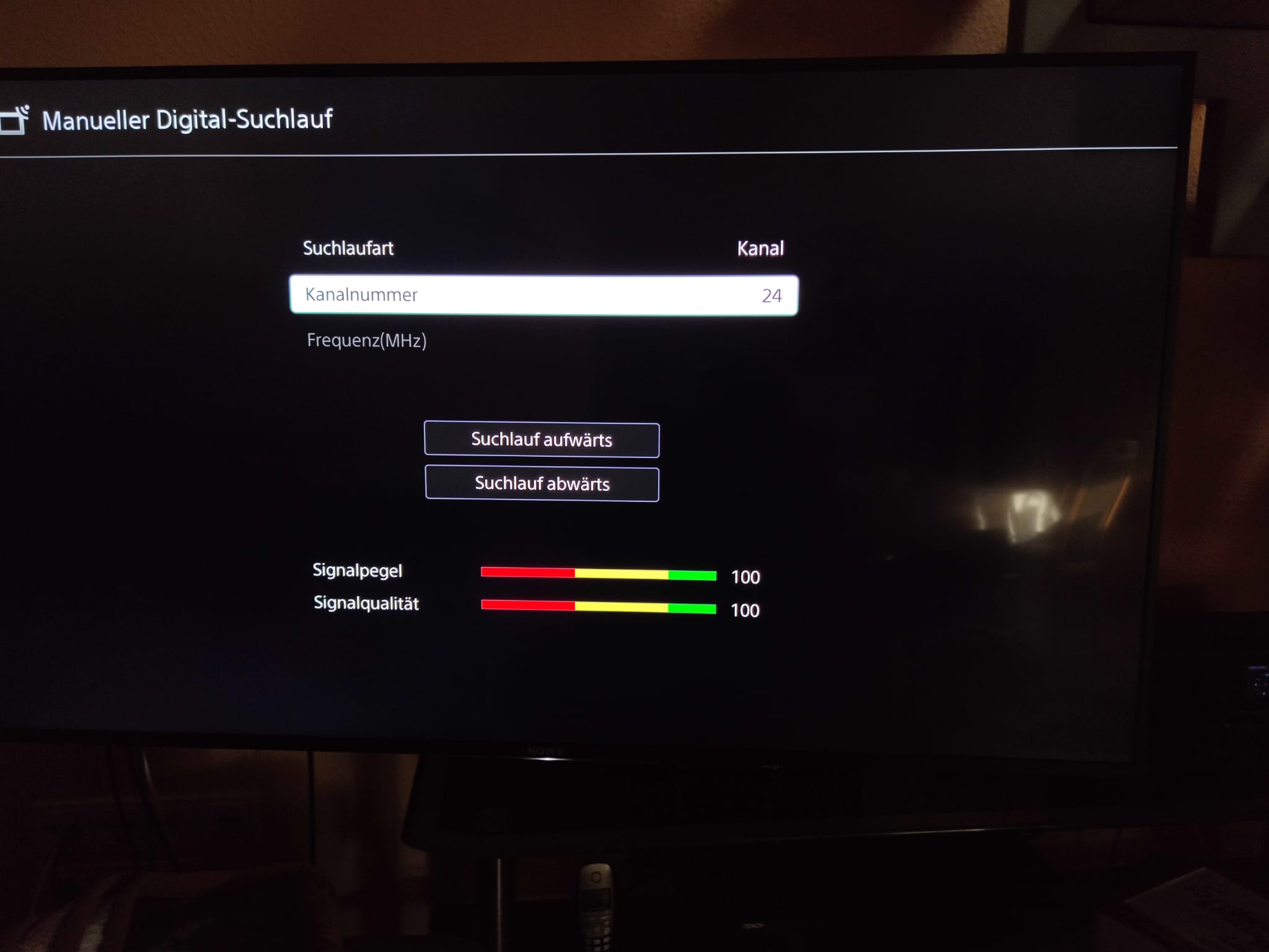

Messagepar DABär » 23 Juil 2024 18:02
Kcnarf a écrit:Bonjour,
Quelqu'un arrive-t-il à regarder les nouvelles chaînes France 2 UHD (et France 3 UHD) émises sur le canal 24 depuis l'émetteur de Forbach ?
Bonjour, même avec mon Sony KD-55XD8505, rien n'est lu lors d'une recherche de chaîne. La présence d'un signal de R9 n'est affichée que lorsque le canal 24 est entré directement.
