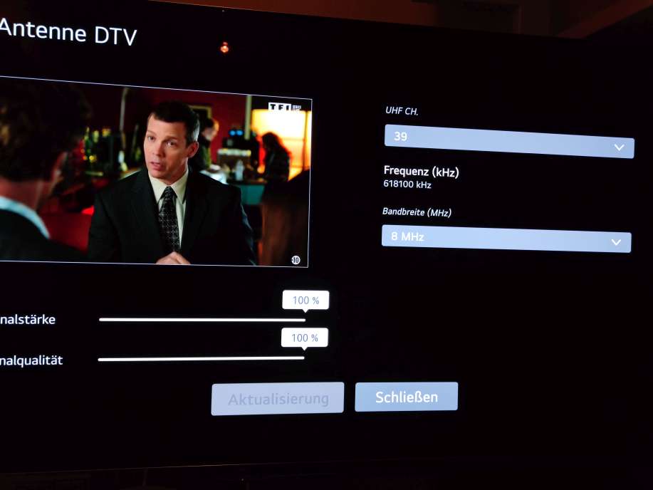

votre problème de réception existe-t-il toujours? Je reçois le 18/02/2025 à env. 18h35 un Signal parfait de la R7 (canal 39) de Metz / Luttange! Je suis à environ 32 KM de L'émetteur.
Sarre / Friedrichweiler

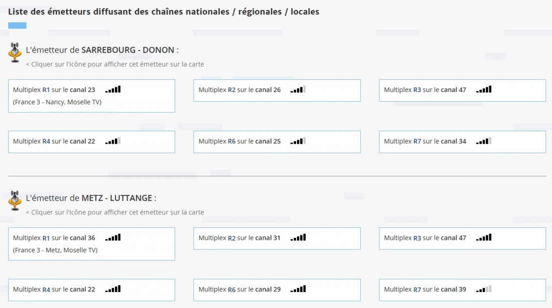

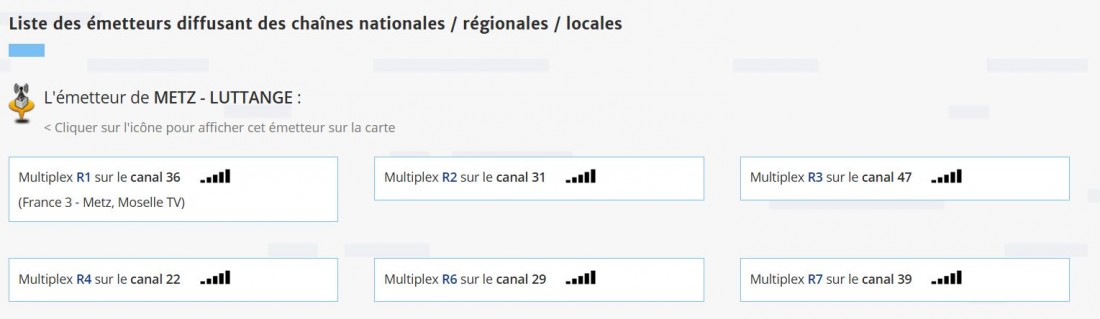

Saisissez votre lieu de résidence sur https://www.csa.fr/matnt/couverture.
Vous pouvez ensuite agrandir la carte et affiner votre localisation jusqu'au numéro de la maison.

Justement j'avais déjà vérifié avec ce site et même l'appli mobile pour orienter mon antenne comme il faut, et je suis censé tout recevoir à fond de Metz Luttange
Autre chose surprenante, je reçois également France 3 Lorraine sur le 23/490Mhz qui semble correspondre à Sarrebourg également, mais j'ai le décrochage local de Metz / Territoire Nord Lorrain alors que c'est censé être France 3 Lorraine de Nancy ...
