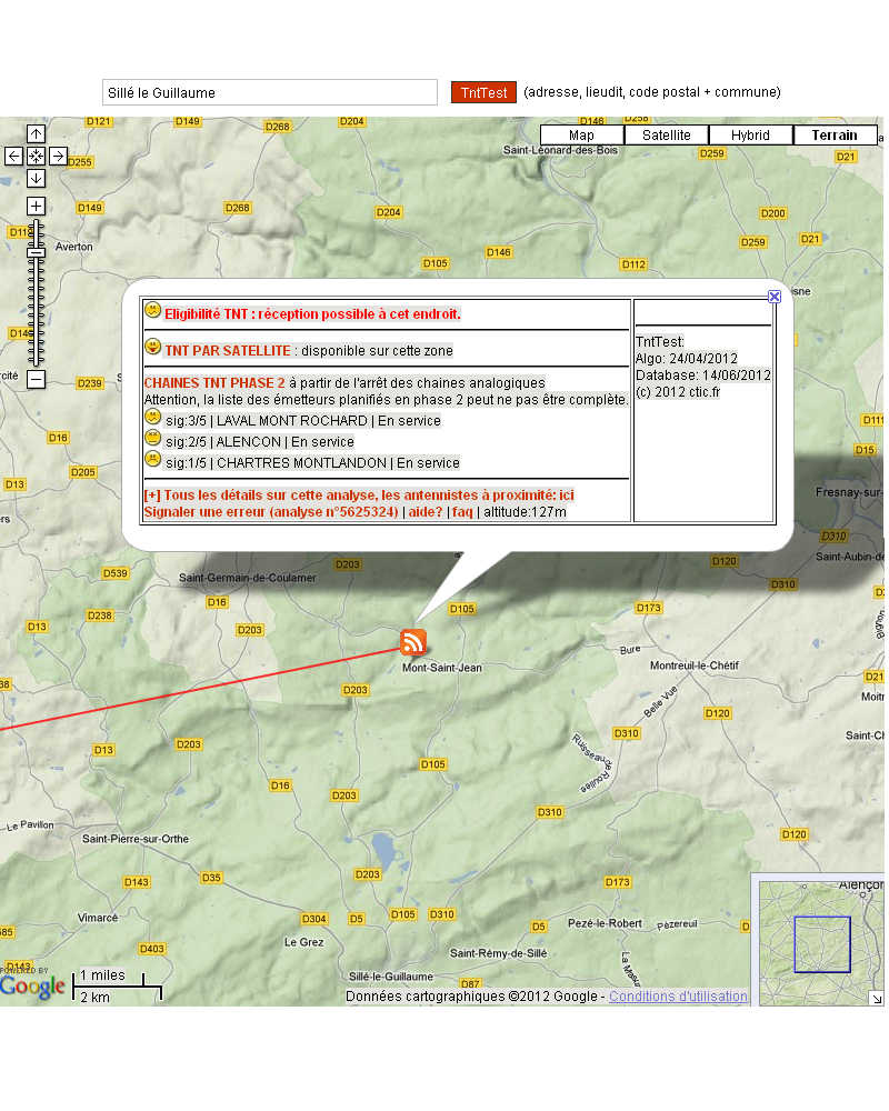

RC200 a écrit:J'habite au nord de Sillé le Guillaume, dans une cuvette et le seul émetteur plus ou moins en vue directe est Alencon Monts d'Amain.
L'émetteur d'Alençon est bien loin de Sillé le guillaume (60km )Alors que tu as un émetteur tout proche de chez toi a 20km. Celui de Laval - Mont-Rochard qui fait 10kw. http://www.tvnt.net/forum/laval-andouille-chateau-gontier-craon-ernee-mayenne-t12704.html
D'ailleurs dans les différentes évaluation que j'ai faite sur http://www.tnttest.org. Alençon apparait jamais en 1ere position quand il est cité. Cet émetteur arrive presque toujours en 3 eme ou en 2 eme position avec le Mans ou Chartres.
A mon avis tu devrais faire une évaluation, sur tnttest, avec ton adresse complète pour que le test se soit le plus précis possible.
Tu peux lire cette rubrique qui est derrière ce lien ; elle explique comment interprété les résultats d'un test http://www.tvnt.net/forum/comment-interprete-les-informations-d-une-evaluation-faite-sur-tnttest-t28914.html

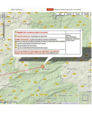

Exemple d'un des tests que j'ai effectué sur tnttest.
Détails du test http://www.tnttest.org/details.php?rf=tv&details=1&key=201207070218178297296

C'est compliqué. Je ne sais pas dans quelle mesure tnttest prend en compte le relief.
Mon test avec mon adresse exacte:
http://www.tnttest.org/details.php?rf=t ... 7264124694
Si je tourne l'antenne vers Laval Mont Rochard, croyez-moi, je vise la colline qui est au pied de ma maison, donc même si c'est celui-ci qui arrive en 1ere position, dans les faits ce n'est pas vrai.
J'ai visé Le Mans -Mayet pendant 3 ans (arrive en derniere position !) et les chaines HD decrochaient de temps en temps (SNR de 18-19dB sur mon decodeur HD, il me faut plus de 20 pour que la HD ne decroche pas) mais c'est l'ampli qui fait tout (ULNA3036).
Alencon Monts d'Amain etait super sur le canal 37 (R5) car ca ne posait pas de pb avec le 37 (R5) de le Mans Mayet 30KW vis à vis des reflexions sur les collines. On est pas loin des Alpes Mancelles ici, donc le relief est compliqué. D'ailleurs quand je visais Mayet, je recevais aussi (mais mal) par reflexion le 60 (R5) de Laval Mont Rochard.
Je ne vois pas par quel emetteur le canal 45 d'Alencon pourrait être perturbé. Si maintenant, ma seule solution est de pointer Laval Mont Rochard, ca va etre par reflexion, hum ....

RC200 a écrit:C'est compliqué. Je ne sais pas dans quelle mesure tnttest prend en compte le relief.
Normalement, tnttest prend le relief naturel en compte, mais ce qui se passe souvent, c'est qu'il ne connait pas ton adresse exacte et il positionne ton antenne de manière trop approximative.
C'est pour cela qu'il faut valider la vue hybride et jouer avec l'agrandissement afin de faire glisser l'icône de ton antenne pile sur ta maison.
Edit pour ajouer qu'il considère que ton antenne est positionnée à 10m du niveau naturel du sol. Si ce n'est pas le cas, cela fausse le résultat surtout lorsque l'émetteur est masqué par le relief ou des obstacles.
