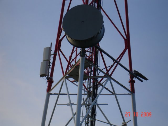

Messagepar soft_radio » 01 Nov 2009 12:20
Voici les 2 panneaux UHF destinés à la diffusion de la TNT dans la région de Montreuil sur mer
( Site TDF de Lefaux sur les hauteurs d'Etaples )
Gabarits de rayonnement TNT Lefaux : http://www.csa.fr/upload/gabarits/Le-Touquet_Agglomeration.pdf
Les antennes sont pointées plein sud vers Le Touquet / Stella-plage / Merlimont / Berck
Ces 2 panneaux UHF pour la TNT sont situés au tiers de la hauteur du pylône...contrairement
aux 8 panneaux UHF au sommet qui servent à la diffusion de Arte / La Cinquième et M6 en analogique

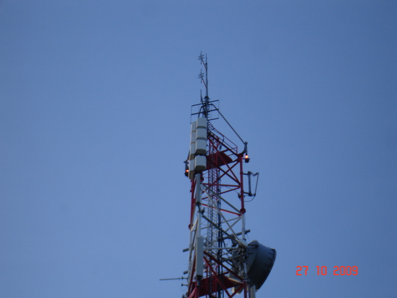

Voici les panneaux UHF analogiques ( Arte La Cinquième et M6 ) + doublet dipole Radio France au sommet
avec juste en dessous un panneau FM dont on aperçoit bien le réflecteur grille.
Ce panneau FM sert à la diffusion de Virgin 87.9...RDL 92.3...RTL 95.0...Fun 101.1....il a été ajouté fin
2008 avec l'arrivée des nouvelles fréquences dans la région.
