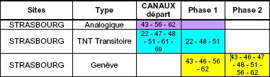

Messagepar interactv » 22 Oct 2008 17:11
fx a écrit:Bande télécom -> 790-862 MHz soit canaux 60 à 69. Tout ce qui est aujourd'hui émis là-dedans sera réaffecté.
Pourtant le canal 62 est bien annoncé comme faisant partie du plan de geneve 2006 pour l'emetteur de Strasbourg/Nordheim par exemple...
interactv
Messages: 1187
Localisation: Nantes-44
Messagepar fx » 22 Oct 2008 17:41
Il va falloir renégocier, au CSA on adore les réaménagements :lol:
http://www.arcep.fr/uploads/tx_gspublication/reponse-arcep-consultcsa-dividendenum-janv08.pdf
La consultation publique du CSA indique que le plan d’utilisation des fréquences à l’extinction de la télévision hertzienne analogique serait " le plan de fréquences adopté lors de la conférence régionale des radiocommunications de 2006 ".
Il s’agit du plan de fréquences à 7 multiplexes figurant dans les accords conclus à la conférence régionale des radiocommunications de 2006 comme base minimale pour régler sur un plan multilatéral les questions d’utilisation des fréquences aux frontières.
Ce plan à 7 multiplexes est insuffisant.
Il ne répond ni aux demandes de multiplexes additionnels pour des services audiovisuels ni aux demandes de protection de la sous-bande susceptible d’être utilisée pour la mise en œuvre des services de télécommunications, telles qu’exprimées notamment dans le cadre de la consultation publique menée par l’ARCEP en 2007 sur les stratégies d’accès au spectre pour les services de communications électroniques. La synthèse et l’ensemble des contributions ont été rendus publics le 7 novembre 2007 (1).
Il convient de rappeler que le plan à sept multiplexes figurant dans les accords de Genève de 2006 ne représente que la base minimale d’utilisation des fréquences aux frontières entre Etats, définie dans le cadre multilatéral de la conférence de Genève de 2006.
Les dispositions réglementaires des accords de Genève 2006 prévoient expressément la possibilité pour les Etats d’optimiser ce plan minimal en négociant, par la voie de discussions bilatérales, des ressources en fréquences supplémentaires.
Le dégagement effectif de ces ressources dans un plan cible optimisé demeure naturellement tributaire des négociations bilatérales qui doivent être menées avec les pays voisins concernant l’utilisation des fréquences aux frontières et qui sont dès maintenant de toute manière nécessaires, ainsi que le souligne le rapport de l’ANFr.
