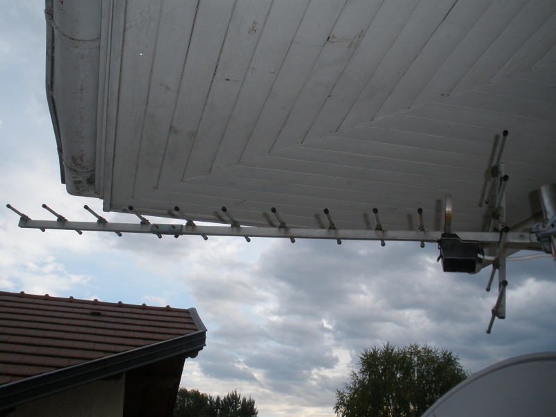

@ ZWANB: tu aurais une photo de tes 2 antennes?
Tu as un coupleur?
Si tu branches juste 1 antenne , la réception TNT est meilleure?
@ dxbuster: Aurais-tu une photo de ton antenne?

Messagepar dxbuster » 06 Oct 2009 13:15
bonjour julien,
ci-joint une photo de l' aérien utilisé, qui certes n'est pas neuf...
après essai en analogique sur le revard les chaines sont un peu neigeuses sauf M6 qui passe presque parfaitement. je suis relié en direct du coax au tuner tnt, environ 6 mètres de coax 75 ohms, la connectique a été soignée.
l'aérien est peu etre un peu juste ?
merci pour votre aide, peu etre vais-je essayer un autre aérien avec plus de gain ???

Merci pour ta photo. :wink:
Sais-tu si ton antenne est bien large bande UHF (canal 21 à canal 69)?

Messagepar dxbuster » 06 Oct 2009 17:38
bonsoir julien,
suite de mon expérience, cela me taraudait cet apmidi, j'ai déplacé l'antenne sur le toit de la maison, donc plus haute de 4 mètres environ et un peu plus dégagée. bingo ! gain en signal sur le 33 passé de 65% a 74% et en qualité de 45% a 51%, pas transcendant mais suffisant néanmoins pour fonctionner normalement, j'attends maintenant des conditions météo plus dure pour voir si le signal ne sera pas atténué...
sur les 700mhz le signal est de 84% et la qualité de 65% (sur tuner BIGSAT). donc a affaire a suivre lorsqu'il pleuvra sevèrement ou neige.
je pense que l' antenne a un meilleur rendement sur les plus hauts transpondeurs, donc bande passante plutot étroite. tout ce que je sais c'est qu'elle est de marque WISI et qu' elle est de récup ! pas vraiment envie d'acheter une antenne. (p... de foncier a payer bientot !!!)
je n' était pas chaud pour la mettre sur le toit car mon emplacement précédent avait le mérite d'etre accessible facilement et hors intempéries, de plus il y a déja bon nombre d' autres aériens imposant sur la maison. je ne désire pas avoir recours a un préampli ou un ampli uhf, c'est sur qu'avec 26W la puissance du mont-revard est modeste. en résumé on va voir a l'usage avant d'ouvrir le porte-monnaie de nouveau. je vous tiens au courant. merci pour vos conseils !
