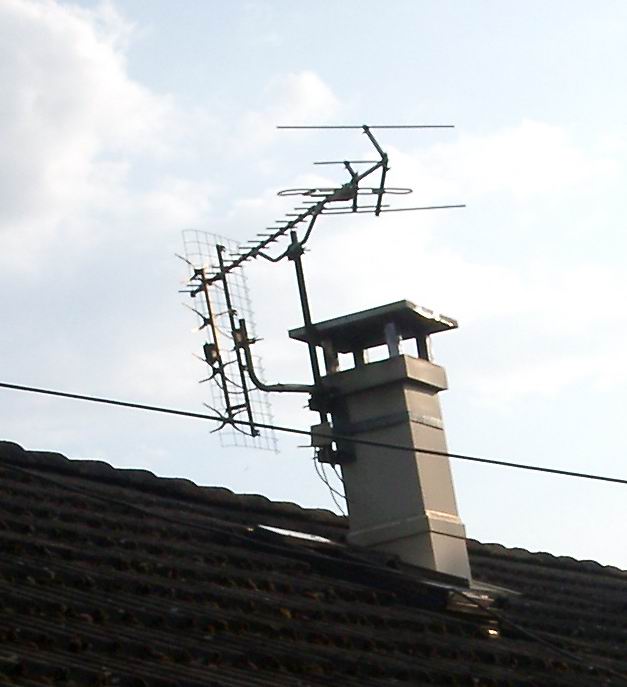

Messagepar skebelz » 03 Oct 2009 10:22
Essai depuis Rumilly (Sales) avec l'antenne vers le Revard en shuntant le filtre séparateur de l'analogique: on capte une vingtaine de chaines tnt! c'est génial d'un point de vue qualité par rapport au brouillard d'arte et de M6 que m'envoyait jusque là cet emetteur en analogique! par contre il manque TF1 et M6. Est-ce normal, ou c'est une antenne qui ne convient pas? celle dirigée vers le Chat résoudrait-elle ce problème? voir photo. ça m'embête de la déregler si ça ne change rien au nombre de chaines recevables!

Salut Skebelz
J'essayerais quand même si j'étais à ta place de décabler l'antenne rectangulaire et de repointer la grande antenne vers le Revard en s'assurant que tu n'aies aucun filtre.
Ensuite, tu devrais essayer de réutiliser l'antenne rectangulaire en la tournant de 90° et essaye de la pointer vers la Suisse. Je suis persuadé que depuis Sales, le canal de la TSR doit passer.
Comme il fait beau à Rumilly en ce moment, c'est peut être le moment de faire quelques essais. A moins que tu aies envie de passer ton après midi à la Balour' ! :mrgreen:

@ skebelz: Vois-tu le Revard de chez toi?
Tes 2 antennes sont bien large bande UHF?

Tu as 2 antennes TV sur ton toit?
@ marseillais74: j'ai des doutes sur la TNT Suisse à Sales mais ça ne coûte rien d'essayer. :wink:
