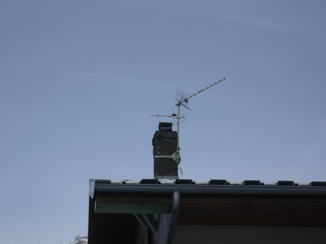

La photo que j'ai prise tout à l'heure montre bien l'orientation des râteaux. Comment te la faire parvenir ?

Messagepar leumas » 24 Déc 2009 11:24
Oui, il est étonnant de recevoir ( partiellement ) la TNT de Passy alors que l"antenne est orientée sur Monvauthier ( cf photo jointe )
La seule chose à faire est donc de pointer l'antenne vhf sur Passy( comme l'antenne uhf ) pour en principe capter toutes les émissions voulues en numérique, comme en analogique d'ailleurs une fois les récepteurs réglés sur les canaux de Passy car dans les conditions actuelles la réception est impossible ( voir un de mes précédents messages ).
Je précise que l'immeuble est composé de 8 logements.
Une fois cela réalisé, nous verrons s' il est utile de se tourner vers la solution satellite au cas où les résultats hertziens seraient médiocres. Mon balcon est exactement SE et il n'y aurait pas de problème pour y fixer la parabole. Au préalable, je verrai avec le syndic la question de l'autorisation bien que chacun ait le droit à l'antenne.

Re: [74 - Haute Savoie] Annecy, Cluses, Chamonix, Combloux, Bonn
Messagepar julien74 » 24 Déc 2009 11:31
En effet , l'antenne VHF (en bas) est déjà pointer sur Passy pour CANAL+.
L'antenne UHF (en haut) , il faut la pointer sur Passy , ainsi tu recevras le mux TNT R1 , R2.
Tu devrais mieux recevoir le R4.
Je pense que malgré FRANCE 2 analogique qui brouille , tu devrais quand même recevoir le R3 qui prendra le dessus.
Seul inconnu , le R6 , tu n'a vu aucun signe de vie sur ta télé , je ne sais pas si il est diffusé ou pas , je pense quand même que oui. :wink:
Qui a mis cette antenne? Un antenniste? Tu as un syndic , un concierge?
