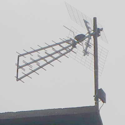

angoody a écrit:
Maurice83300 a écrit:Hum ...
Préampli qui pendouille ...
Il ne serait pas rempli d'eau ???
J'ai réussit à le toucher (par le velux), je ne l'ai pas trouver plus lourd et rien ne s'est écoulé lorsque je l'ai retourné à bout de bras.
D'ailleurs je pense pouvoir le supprimer en passant par le velux.
Je m'y attaquerais demain, à moins que vous ayez d'autres propositions?
Merci :D
Ton problème viens certainement du préampli a l'envers, pas de l'orientation de ton antenne. Il faut l'ouvrir le préampli, les contacts sont peut être oxydés par la pluie qui a put pénétrer dedans.
Car la position normale d'un préampli c'est d'être fixé sur le mat, les sorties des câble vers le bas comme la photo ci dessous.

Messagepar angoody » 02 Oct 2012 21:04
ha merci, je vais regarder ça dés demain soir.
Par contre, si les contacts sont oxydés, est-ce qu'il existe un moyen pour le réparer, voir de le changer?

Messagepar angoody » 10 Oct 2012 17:37
Me revoilà!
Vu que je n'arrivais pas à atteindre le boitier (j'y arrivait qu'avec une main... c'était léger pour le démonter) j'ai fait appel à l'antenniste.
Il vient juste de partir, la panne venait bien de l'amplificateur qui était totalement rouillé, la fiche qui venait de l'antenne lui est resté dans les mains.
Pour résumé, il me l'a changé (avec l'alimentation) en m'expliquant que sur Mauléon, on est en limite de signal donc c'est amplificateur obligatoire.
Donc il a fait la vérification: 70 db maxi à l'arrivé à la TV.
Impeccable et ceci pour 90€ ~ 100€ (j’attends la facture).
Donc merci pour votre aide, la panne était bien décelé! Bravo!
