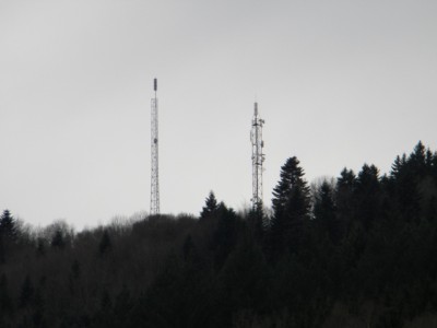

ÉMETTEUR DE RUPT-SUR-MOSELLE 1 - NORD - LA BEUILLE
Il y a 2 pylônes pour la TNT sur le site de la Beuille :
- Le pylône TDF qui diffuse actuellement tous les multiplex :
Image (Photo de GuyStNab).
- Le pylône ITAS TIM qui diffusera le multiplex R6 à partir d'une date encore inconnue.
R6: 32H 85W = TF1 SD , ARTE SD , TMC et NRJ 12 + les chaînes payantes TF6 , LCI et EUROSPORT (TDF).
R4: 40H 85W = M6 SD , W9 , NT1 et ARTE HD + la plage en clair de PARIS PREMIERE (TDF).
R1: 55H 85W = FRANCE 2 SD , FRANCE 3 NANCY , FRANCE 5 , LCP , FRANCE Ô et IMAGE PLUS (TDF).
R2: 58H 85W = D8 , FRANCE 4 , BFM TV , I>TELE , D17 et GULLI (TDF).
R3: 59H 85W = Les plages en clair de CANAL+ , C+ SPORT (avec tuner HD MPEG-4) + les chaînes payantes C+ CINEMA et PLANETE+ (TDF).
MODIFICATION PRÉVUE à une date encore inconnue :
le multiplex R6 sera diffusée par le pylône ITAS TIM
MODIFICATIONS PRÉVUES pour le 21 octobre 2014 (PLAN CIBLE) :
le multiplex R1 passera sur le canal 30, le R4 sur le canal 37 et le R6 sur le 42

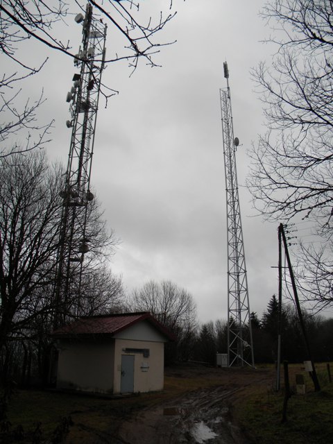

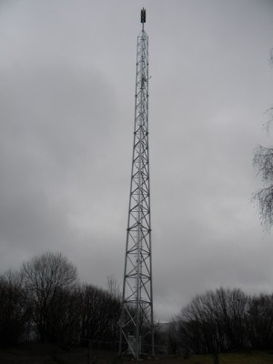

Le pylône ITAS TIM
(Photo GuyStNab)
Pas encore opérationnel ...
Le TDF et l'ITAS TIM
(Photo GuyStNab)

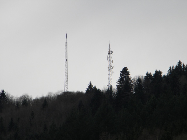

Messagepar GuyStNab » 18 Jan 2014 18:36
Vue sur la Beuille
Photo GuyStNab.
GuyStNab

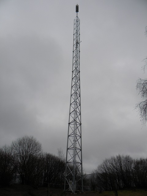

ÉMETTEUR DE SAINT-NABORD 1 - NORD - LE CROS
Sur pylône TDF :
R2: 30H 10W = D8 , FRANCE 4 , BFM TV , I>TELE , D17 et GULLI (TDF).
R6: 32H 10W = TF1 SD , ARTE SD , TMC et NRJ 12 + les chaînes payantes TF6 , LCI et EUROSPORT (TDF).
R4: 40H 10W = M6 SD , W9 , NT1 et ARTE HD + la plage en clair de PARIS PREMIERE (TDF).
R3: 59H 10W = Les plages en clair de CANAL+ , C+ SPORT (avec tuner HD MPEG-4) + les chaînes payantes C+ CINEMA et PLANETE+ (TDF).
R1: 48H 10W = FRANCE 2 SD , FRANCE 3 NANCY , FRANCE 5 , LCP , FRANCE Ô et IMAGE PLUS (TDF).
le multiplex R2 passera sur le canal 31, le R4 sur le canal 37 et le R6 sur le 42
:arrow: Diffusion prévue le 21 octobre 2014 (PLAN CIBLE)
R5: 45H 10W = TF1 HD , FRANCE 2 HD et M6 HD.
R7: 32H 10W = HD1, CHÉRIE 25 et L’ÉQUIPE 21.
R8: 40H 10W = 6 TER , RMC DÉCOUVERTE et NUMÉRO 23.
Modification le R1 à changer de fréquence ce n'est plus le 60 H mais le 48H, à vos télécommandes :wink:
