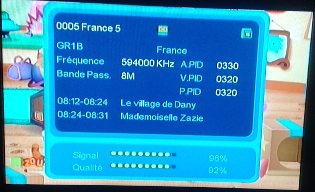

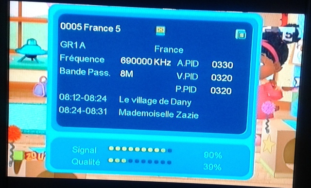

Chez GuyStNab, l'antenne est pointée sur "Le Poêle Sauvage" émetteur de Remiremont, mais je capte aussi "Le Cros" émetteur de Saint Nabord Nord.
R1 Le Cros St Nabord Nord.jpg -->
Fréquence R1 Le Cros depuis chez GuyStNab le 23 Janvier 2014
C'est bien la fréquence 48H UHF, soit 690000 KHz...
Mon R1 sur le "Poêle Sauvage"
R1 Le Poele Sauvage Remiremont.jpg -->
Fréquence R1 Le Poêle Sauvage depuis chez GuyStNab le 23 Janvier 2014
C'est la fréquence 36H UHF 8)

Merci pour cette précision Guy, je suppose que ce sera prochainement mis à jour dans le documents du CSA, on est donc d'accord pour le R1 de Saint-Nabord-Nord il est bien actuellement sur le 48H.
Par contre je m'aperçois que sur la description de l'émetteur de Saint-Nabord 2-Dommartin, le R1 est toujours sur 60V alors que dans tous les documents du CSA et sur le site de TDF il est sur le 36V, pourrais-tu confirmer sur quel canal il se trouve ??

Pour le Saint Nabord Nord le R1 est accroché au 48 H, par ailleurs plus rien sur le 60 H.
Pour le Saint Nabord Agglomération c'est le 36 V, j'irais faire des essais avec ma TNT mobile prochainement pour confirmer.

J'avais posté ce matin sur le site de l'anfr, qui vient de me rappeler pour eux sur l'émetteur du croc le R1 c'est le canal 60, et qu'effectivement il y a une panne et qu'une équipe technique doit intervenir :mrgreen: Si cela est vrai d'où viens tu (Johnny) canal 48.
Il faudrait le témoignage d'un habitant de Saint Nabord dirigé vers le cros.
Si Johnny tu as toujours tes antennes :wink:

Il y a bien quelques émetteurs des Vosges qui ont leur R1 sur le 48 ( Corcieux, Gérardmer 2, Le Val d'Ajol et Xonrupt-Longemer) mais c'est un peu loin.
Est-ce que TDF n'aurait pas décidé dans son coin de mettre momentanément le R1 du Cros sur le canal 48 pour faire des tests, si c'est le 60 qui pose problème, avant éventuellement d'officialiser ce changement avec l'ANFR et le CSA si les tests sont concluants.
