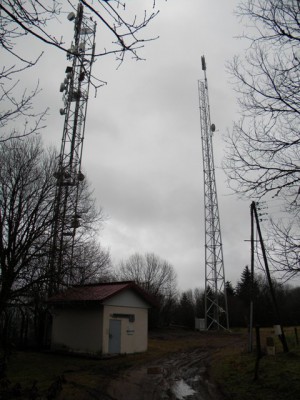

J'ose espérer que Itas Tim à bien raccorder à la fée électricité l'émetteur, ce qui n'était pas le cas lors de ma visite (photo) sur le site le 14 Janvier 2014 :roll: sauf erreur de ma part :mrgreen:

Messagepar GuyStNab » 16 Fév 2014 21:29
Bonsoir Julien,
Il y a deux paraboles sur l'ItasTim :wink:
Une en haut bien visible, et une en bas à peine plus haut que les armoires en allant vers la droite.
Pas vu de panneaux Uhf pour la reprise du signal :(

Messagepar dpatcat » 17 Fév 2014 00:57
GuyStNab a écrit:Bonsoir Julien,
Ha bravo la parabole de réception à 15 ou 20m/sol, si jamais elle subit le moindre depointage, la prise de tête pour l’opération de repointage! Itas Tim a t il peur d'un sabotage ou d'un vol de parabole en la laissant au sol?
Les 2 paraboles sont certainement pour le pilotage et la synchro par le GPS.
Ce n'est qu'une bande d’incompétent, il doit surement faire appel à des prestataires n'y connaissant rien au métier de radiodiffuseur, hé oui, c'est un métier, autrefois assuré par le service public... .
En regardant les photos de GuyStNab (que je remercie au passage), l'antenne d'Itas semble être plus haute. Il reste aussi à espérer qu'un tilt a été prévu.
