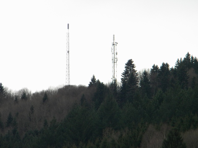

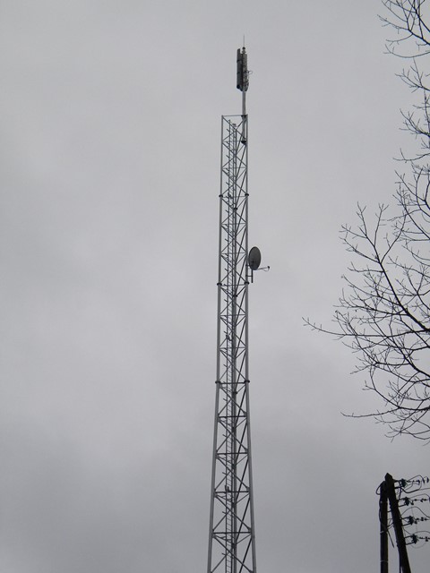

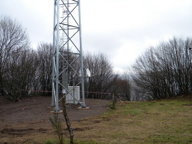

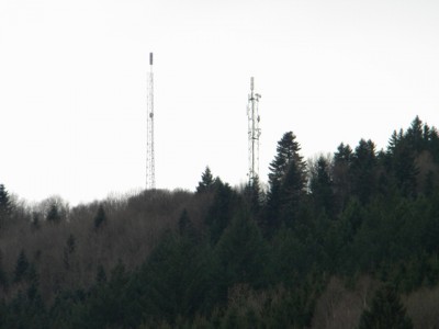

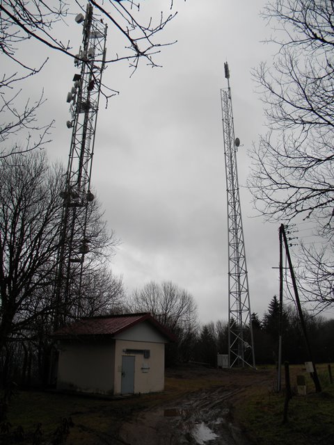

Messagepar GuyStNab » 17 Fév 2014 10:23
La parabole basse
La parabole haute
Le Site, les pylônes sont sur le même niveau, à un chouia près !
Vue depuis la N66
Je pense que la pointe de l'Itas Tim est plus haute. Sans doute une illusion d'optique va falloir que je passe chez le médecin des yeux :mrgreen:
Crédit photo GuyStNab 8)
