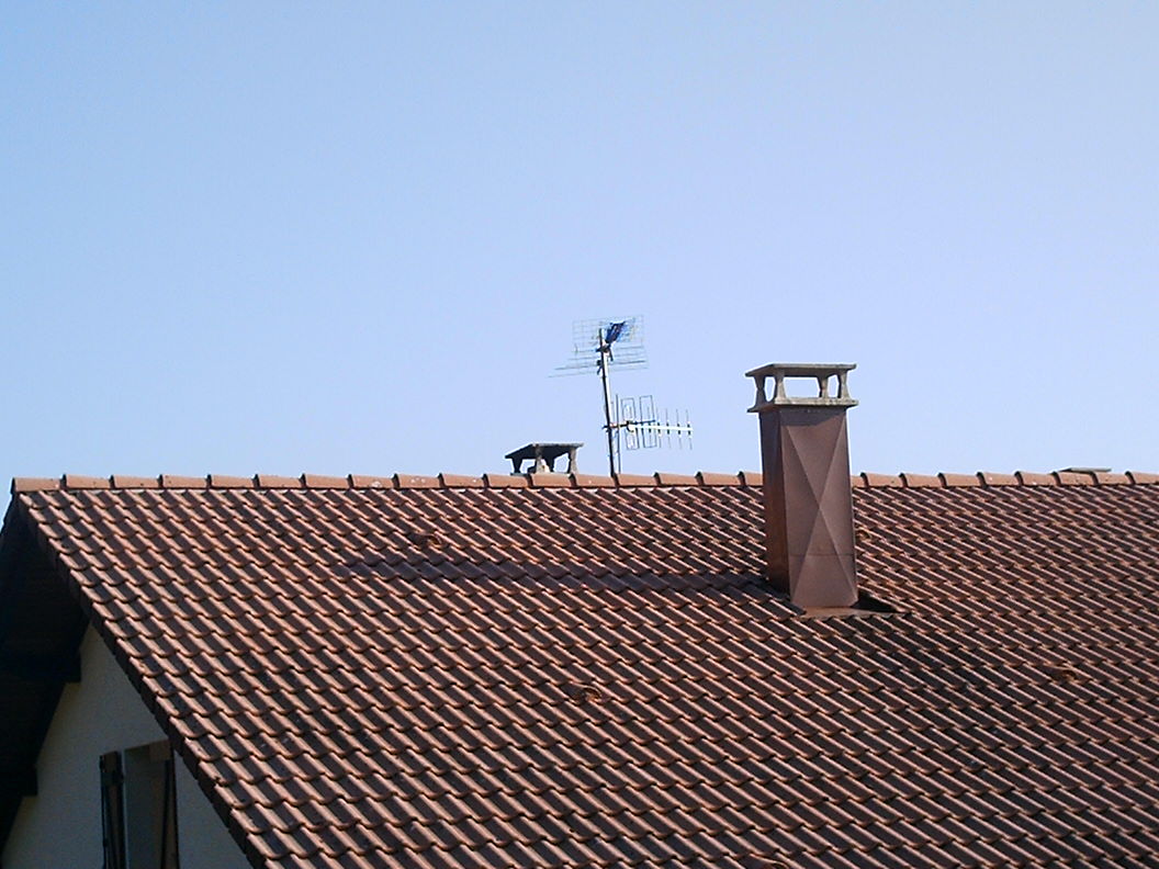

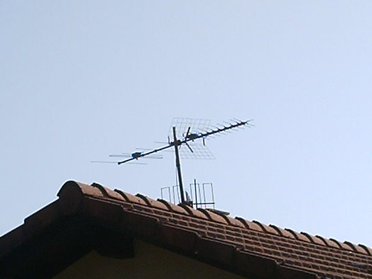

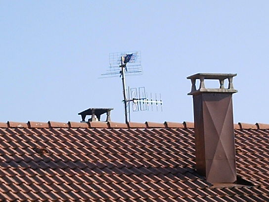

Messagepar drake88 » 29 Jan 2009 14:11
voila 3 photos; celle de gauche (la grande est sur le fossard) et la petite sur thiefosse mais elle est debranché au niveau de mon ampli dans le grenier.

Re: [88 - Vosges] Vittel, Epinal, Fraize, Etival, Provenchères
Messagepar GuyStNab » 29 Jan 2009 14:22
Drake88
on a déjà parler de ça au mois de décembre tu ne captais pas le 45H il me semble, et ton antenne dirigée vers le Poële Sauvage c'est pour M6 Arte et canal Plus en analogique. (Canaux 28, 25 et 06)
En Numérique aujourd'hui tu captes le R4 sur le 31H (M6 W9 NT1). Pour moi ton antenne dirigée sur le Poële Sauvage n'est pas large bande ? mais attends le passage de spécialistes sur ce topic pour le confirmer ou non. :|
Messagepar drake88 » 29 Jan 2009 14:34
et pour toi celle orienté sur thiefosse c'est une large bande?
(posé par un instalateur du coin celle la)
Messagepar GuyStNab » 29 Jan 2009 15:04
Elle pointe sur Thiefosse la Médelle Polarisation verticale
TF1 51V
FR2 54V
FR3 48V
Arte 38V
captes tu bien Arte sur Thiefosse :?:
Puisque TF1 FR2 et FR3 sont sur les Bandes Hautes, peut être en couplant cette antenne en polarisation horizontale sur le Poële Sauvage, tu peux peut être faire l'essai :|
Messagepar drake88 » 29 Jan 2009 15:39
oui je capte super bien arte sur thiefosse.
le seul truc c'est que je comprend pas pourquoi la couplé avec l'autre antenne. je n'ai cas tout simplement faire un echange d'antenne s l'une est large bande et l'autre n'y est pas? non.?
Messagepar GuyStNab » 29 Jan 2009 15:45
Je ne suis pas sur qu'elle couvre la bande de 21 à 69, le mieux c'est regarder la facture détaillée de l'installateur pour voir quelle type d'antenne il a posé :?: Pour répondre à ta question si cette antenne ne sert plus, alors tu peux faire l'essai mais polarisation Horizontale sur le Poële Sauvage :wink:
mais attention pas tous les Multiplex à ce jour sur le Fossard
