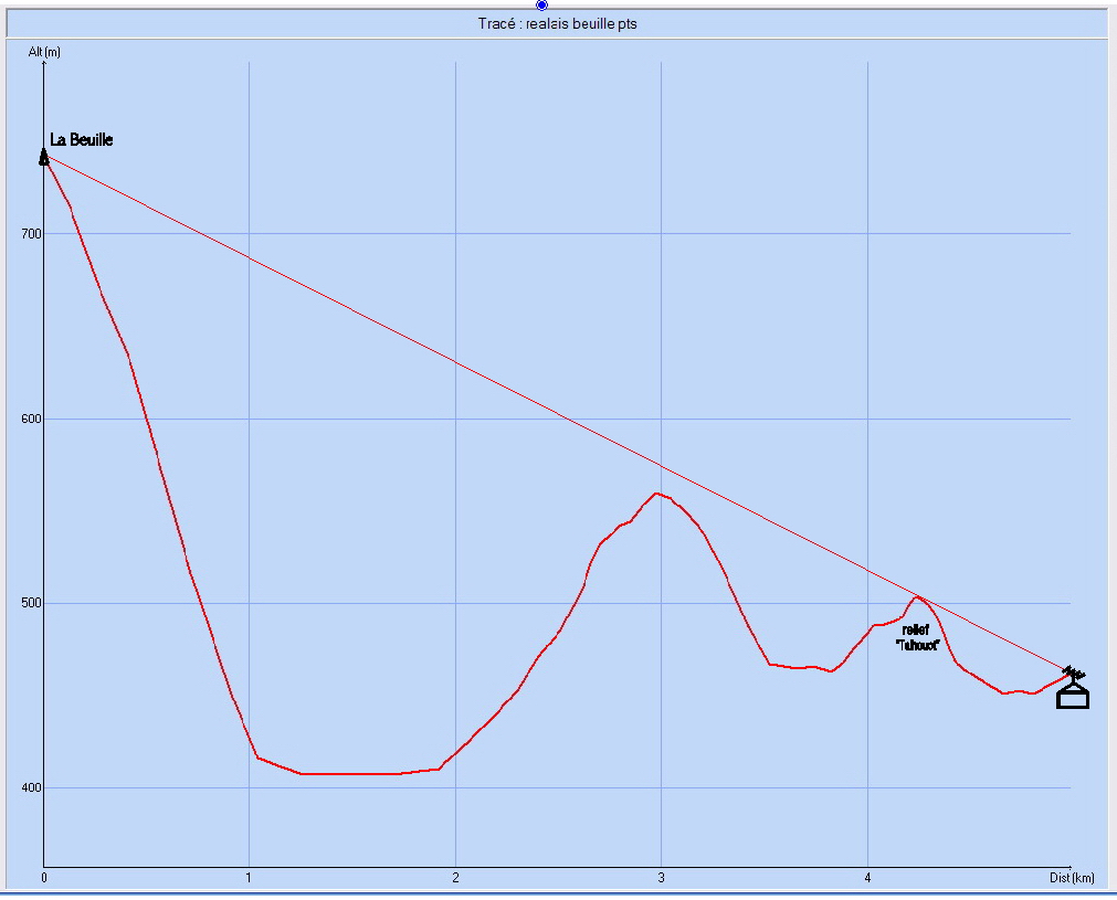

Messagepar Banbanou » 30 Jan 2009 16:24
Je suis à Rupt en maison individuelle. J'ai installé 1 antenne Elap EU60, 1 préampli et alim Zentec KPA140.
L'antenne est pointé vers l'émetteur de la Beuille. Elle est raccordée sur un graveur DVD (tuner TNT Mpeg2) lui-même raccordé à 1 TV (tuner TNT Mpeg4).
Le câble d'antenne n'a que les connexions nécessaire. Il provient d'un kit elap mais le type n'est pas précisé.
L'antenne est seule sur 1 mat de 3m, attaché à une cheminée. La hauteur par apport au sol est de 8-10m
La réception est très moyenne et assez instable, voici les résultats cet après-midi :
R1 : a très bien marché (100%) mais à disparu depuis 10 jours.
R2 : signal à 30-60%
R3 : signal à 50-70%
R4 : Signal à 25-30%
R5 : 0%
R6 : signal à30-35%
Le problème est lié à la configuration du terrain. L'émetteur n'est pas visible à cause du relief et/ou des arbres.
Voir ci-joint la coupe du terrain et la carte.
Pouvez-vous m'aider à améliorer cette installation, et quelle antenne est la mieux adaptée en cas "d'obstacle"
Merci de vos réponses
