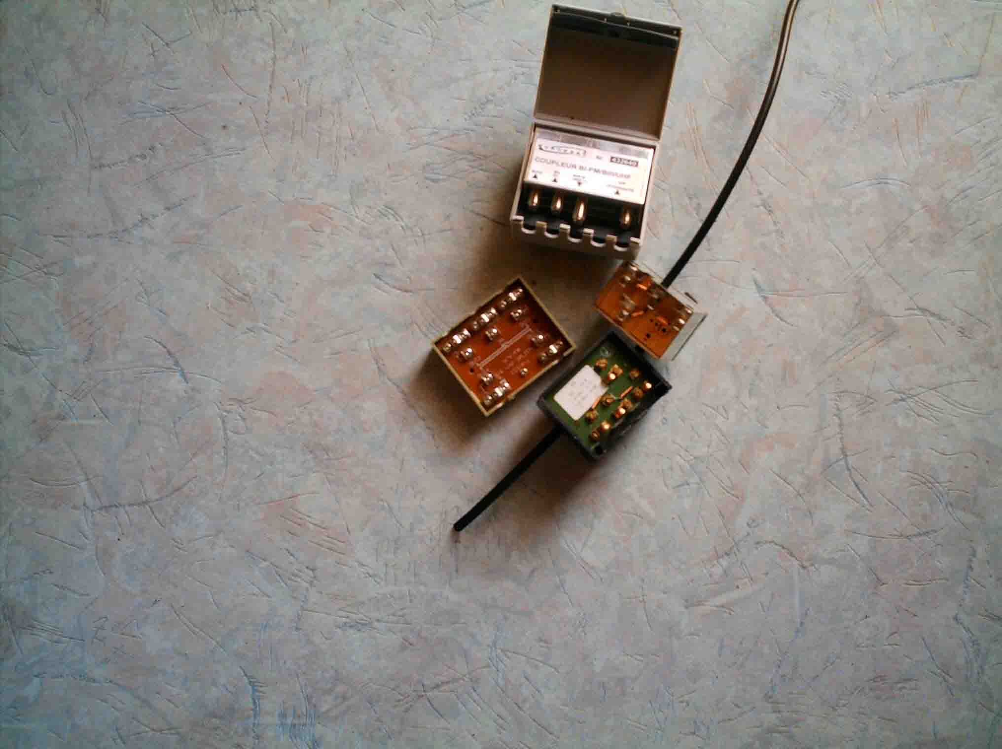

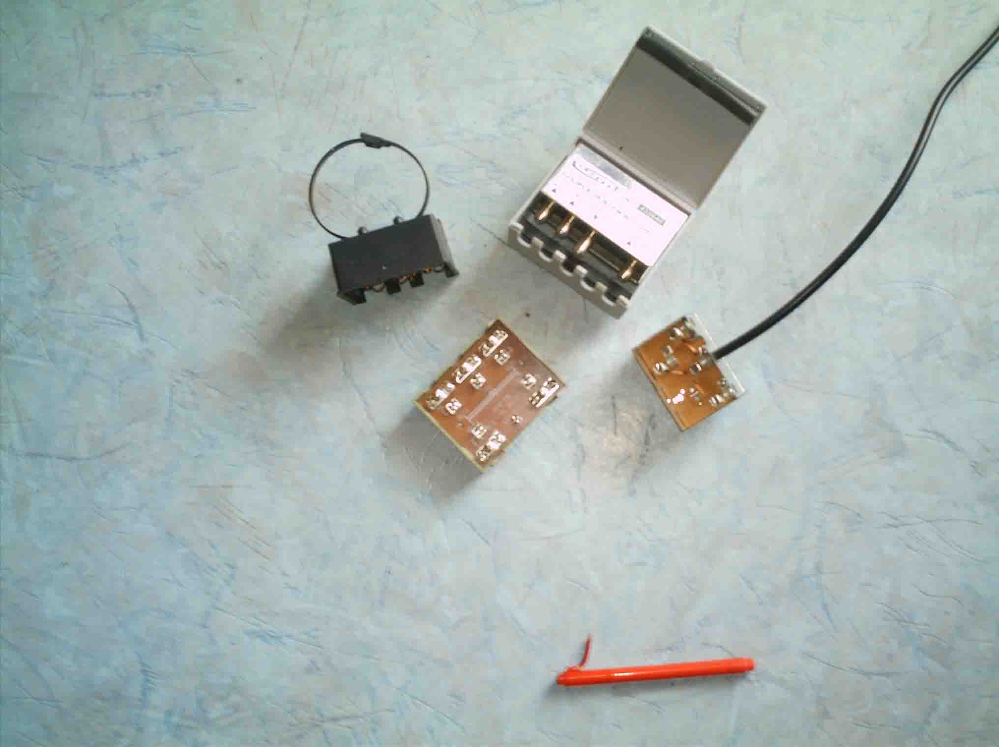

en cherchant dans mon "bordel" j'ai pu trouver pas mal de truc qui resemblais au preamplis de johny.
je joint une photo en esperant que les conaisseur vont méclairé. (que je ne fasse pas un achat dans le vide..
Vu 1110 fois

Messagepar drake88 » 30 Jan 2009 10:44
apres un nouveau scan 23 chaines trouvées!! sa viens bon...
r1 ok, r4 ok, r3 sa doit etre ok mais payant a cet heure et r2 ok mais mauvaises qualitées!
j'ai juste enlevé un T et mis une tv en direct sur l'amplis.
tjs pas de nouvelle du R6 par contre mais je pense que ça va marché aujourd'hui. (enfin j'espere car j'ai bidouiller toute l'instal..^^)
