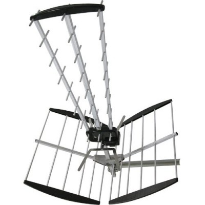

Brins horizontaux = polarisation Horizontale.
Brinsverticaux = polarisation Verticale.
Sur cette photo , c'est polarisation horizontale:
Le soucis , c'est que si tu mets en verticale , tu risque de perdre la TNT Française du Lomont émise elle en Horizontale.
Je ne t'en demandait pas temps , pour la radio , je disais sur un poste radio ou sur un autoradio donc pas forcément branché sur l'antenne de la TV.
C'est normal que la réception soit mauvaise car ton antenne couvre les fréquence entre 400 et 900 MHZ alors que la FM c'est 87,5 à 108 MHZ donc l'antenne TV ne peut pas bien recevoir la FM. :wink:

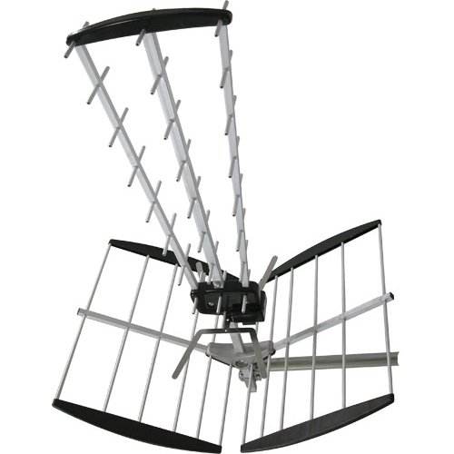

Messagepar jph » 04 Oct 2010 22:40
du coup avant de me lancer dans un achat d'antenne verticale, est-ce que je peux simplement tourner mon râteau pour le mettre en verticale ? et voir si je reçois effectivement ces suisses ???!! ou faut-il vraiment un "vrai" râteau à polarisation verticale ?
du coup pour être sûr, je le met bien dans ce sens ? (voir photo ci-jointe!)
Encore une fois merci pour tes réponses à mes problèmes ;-)

Messagepar julien74 » 04 Oct 2010 22:46
Tu as tout compris , ton antenne fait à la fois Verticale et Horizontale , c'est à toi de tourner l'antenne pour choisir quelle polarisation tu veux. :wink:
Bien sûr , tu peux tout de suite essayer en mettant ton antenne en Verticale comme sur ta 2ème photo et voir si tu attrapes la TNT Suisse sur le canal UHF 56.
