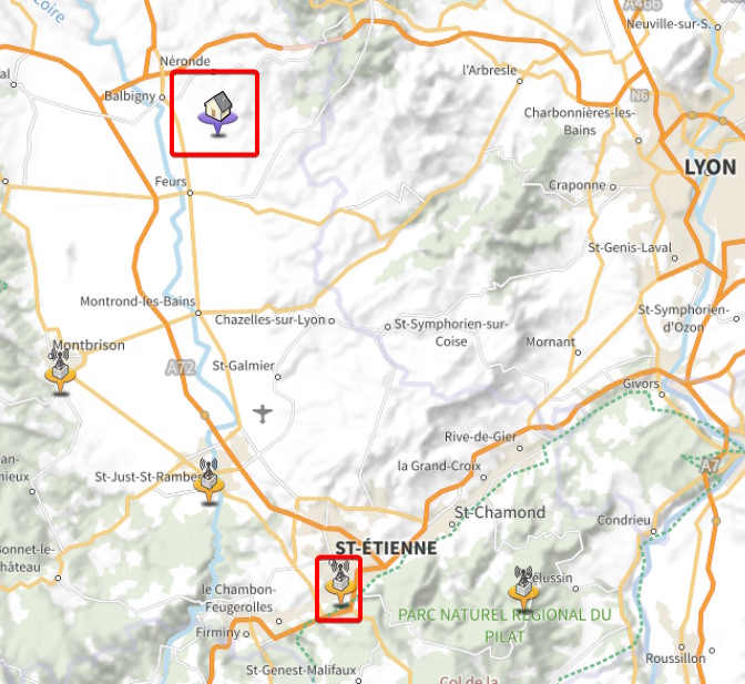

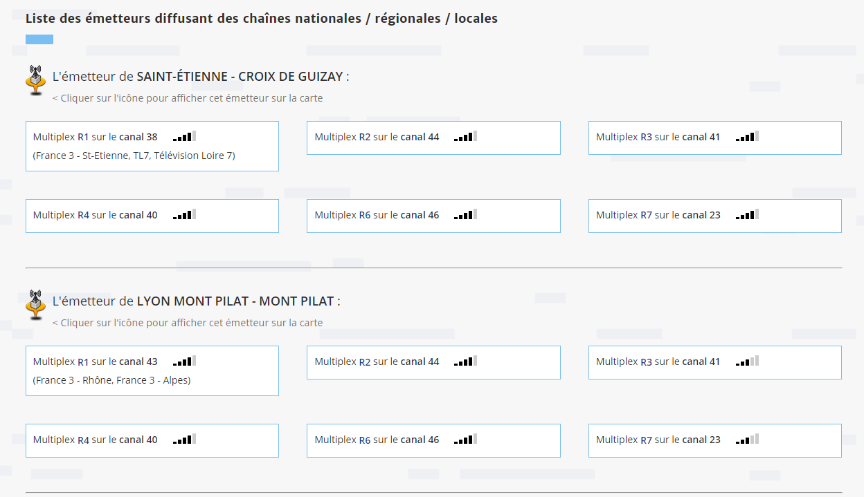

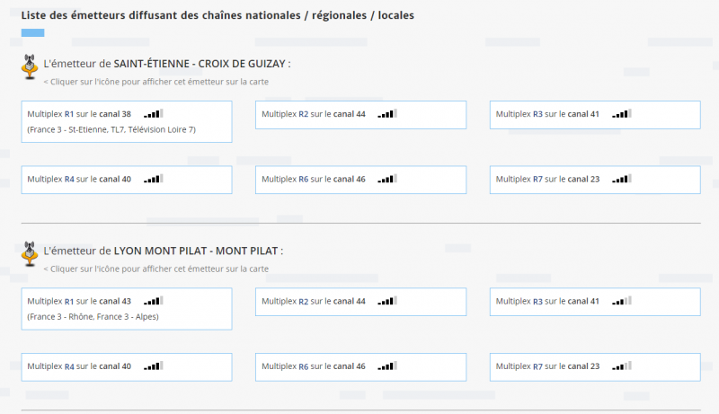

Messagepar nono 63 » 03 Juil 2023 23:40
A priori le Guizay semble le plus fort sur ce secteur même si le Pilat est possible . :wink:
Et même le Mont Ventoux semble passer , si , si ! :shock:
Ces données s'entendent bien-sûr avec une antenne extérieure . :roll:
Dans les combles c'est une autre histoire , mais une antenne panneau semble plus indiquée , sûrement avec l'ajout d'un pré-ampli .
Et au cas où il y aurait des difficultés , une panneau peut plus facilement se dissimuler à l'extérieur sous un avant toit par exemple . :wink:
Peux-tu nous donner le nom de la commune / et hameau ?
