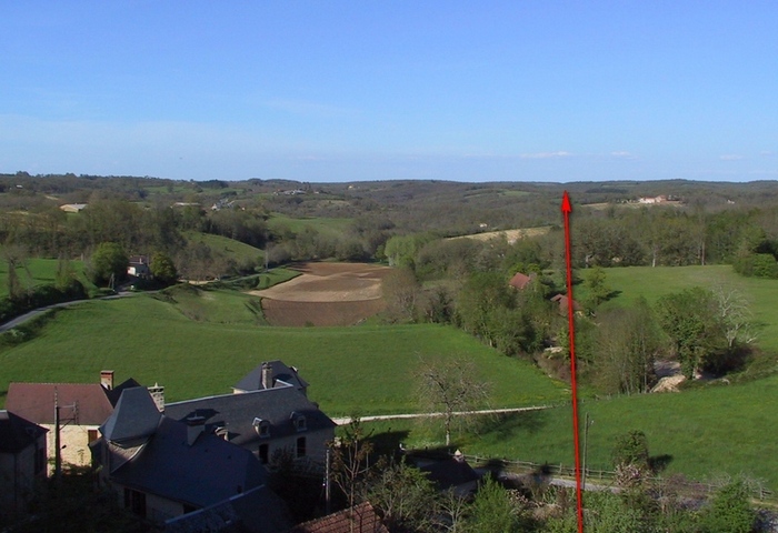

Si j'en crois ta photo , le pylône de Meymac n'est pas visible depuis chez toi , apparement un peu caché par une colline?

julien74 a écrit:Si j'en crois ta photo , le pylône de Meymac n'est pas visible depuis chez toi , apparement un peu caché par une colline?

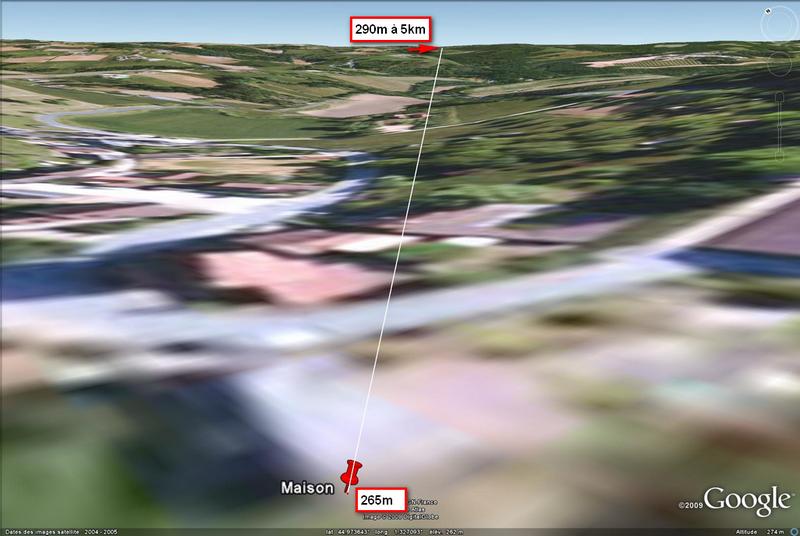

Rah bonne question difficile de répondre vu la distance, faudrait trouver une carte en coupe du terrain jusque là-bas parce que si derrière moi ça remonte devant vers Meymac ça descend sur une certaine longueur, j'essaye de te mettre une photo prise d'un poil plus haut que moi (+15m) mais en gros c'est ce que je vois de l'antenne, et une vue Google, sachant que je suis à 265m (donc antenne à 274m) et Meymac à 1000m d'altitude et que ça descend d'abord puis grimpe lentement sur les 90km qui nous séparent, j'imagine qu'avec un bon téléscope et par ciel dégagé je devrais le "voir".
Le premier "obstacle" en terme de colline qui soit plus haut que moi est à 4km de mon antenne pour 280m d'altitude et 5km pour 290m, après j'ai un 380m à 8km puis ça redescend jusqu'à 60km (jusqu'à Tulle en gros) où se trouve un 550m et où commence la montée vers les 1000m à 90km de Meymac.
Voilà, je ne pense pas que ça gène particulièrement mais il est peut-être possible que je doive pointer l'antenne un peu vers le ciel.
