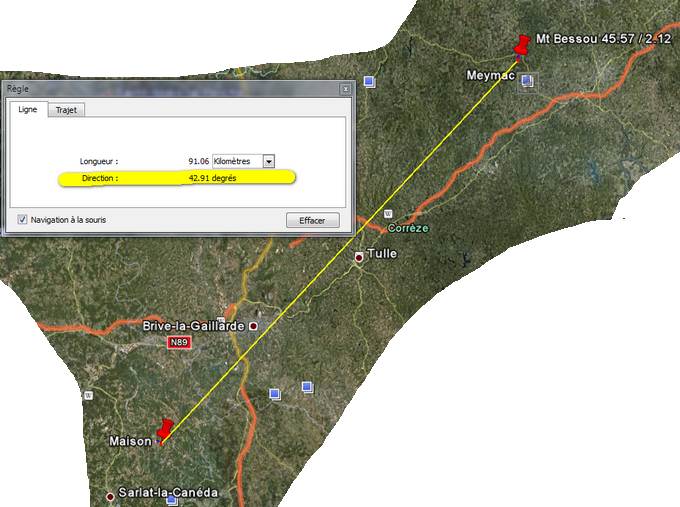

C'est vrai? c'est à 90 km de chez toi que tu peux voir Meymac?
Re: Aide choix antenne et réglages / 2 émetteurs
Messagepar Pax24 » 11 Oct 2009 15:10
Anonymous a écrit:il peut arriver que les conseils ne soient pas judicieux c'est tres souvent du a une mauvaise description du probleme au depart.
Oh mais je suis calme. Et je n'ai pas du tout l'impression d'avoir mal décrit le problème au départ ! Je ne vois pas comment j'aurais pu mieux le décrire, tout est sur le 1er post non ?
Après y'a eu quelques réponses pertinentes et du pinaillage aussi qui ne fait rien avancer. Mais bon.
@Julien74 : Oui 90km c'est marqué sur la photo de mon 1er post. Et comme j'ai dit : "A l'oeil nu ? A 90km : Nulle part".

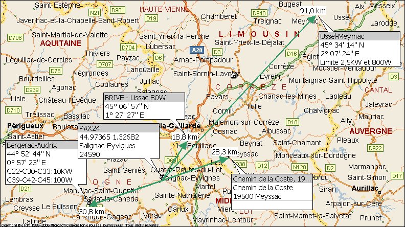

nono 63 a écrit:Quand je descends sur Brive et son agglomération , les antennes pointent sur Lissac ou Brive-Roc de Mioule ou bien sur les hauteurs Limoges-Les Cars et La Bastide du Ht Mont.
Lissac (200w) et surtout Roc (10w) sont des émetteurs locaux à faible puissance pas destinés à desservir au delà de 20km je pense.
Les Cars est un multi-régional mais sans TNT (analogique en 450.000w) pour l'instant, donc un beau truc bien cher qui ne sert à rien pour l'instant.
La Bastide n'a que le R1 (17.500w).
mais sur la Dordogne meme à l'est , je suis surpris mais puisque tu le confirmes , je te crois.
Ben moi aussi je trouve que c'est pas à coté (et pas qu'à l'est mais toute la zone entre est et sud de la Dordogne suivant relief) mais je constate qu'on le reçoit tous ici.
Comme j'ai dit quand mon antenne pointait dessus (enfin à cheval entre lui et Lissac) j'avais un analogique assez correct et j'attrapais les numériques (enfin en pleine nuit bien dégagée mais aussi parce que mon installation est pourrie, mon voisin les a nickel sauf le C47).
A se demander si la puissance annoncée de 2.500w est bien la vraie ? :? Parce que si tu regardes sur http://www.matnt.tdf.fr/ et que tu tapes "prats du perigord" en commune pour France2, TDF te propose Meymac ! Pourtant c'est à 130km (40km derrière moi et à la même altitude que moi) :shock:
Par contre , la puissance délivrée par le Mt Bessou en TNT est malgré tout assez faible (2,5KW) , je peux t'assurer qu'à 30km au sud, où habitent mes parents (avec pré-ampli Johansson), c'est déjà limite et il y a souvent de la pixellisation mais l'analogique passe bien.
Du côté de Soursac donc ? bizarre parce que là ça devrait passer à fond, par contre un peu plus au sud-est on tombe dans les restrictions du gabarit de rayonnement et ça pourrait expliquer ça.
Bon enfin, je vous en dirais plus en fin de semaine quand j'aurais ma nouvelle antenne (LAMBDA 514 6902), le préampli (VKA101 1 entrées UHF - VISIOSAT) et le cable qui va bien (11PRtC PH puis 15VRTC PH ELBAC). Je pense avoir mis toutes les chances de mon côté pour que ça marche si ça doit marcher. De toutes façons si ça ne marche pas je n'ai aucune autre solution hertzienne sauf attendre.

D'après TNTTest:
BRIVE LA GAILLARDE LISSAC SUR COUZE est à 43° (essayer à environ 15-20° en cas de probleme de R2, R5 ou R6).
USSEL-MEYMAC, MONT BESSOU est au alentours de 55° (essayer à environ 75-80° en cas de probleme de R2, R5 ou R6).
BERGERAC AUDRIX est à 256°

Comme déjà dit, j'ai déjà capté ces multiplex, comme mes voisins d'ailleurs, donc je ne vois pas pourquoi avec une install neuve je ne les capterais plus ? :?
Comme dit plus haut, Bergerac-Audrix est invisible, avec talus+arbres, même pas la moindre neige en analogique je doute que le pré-ampli change quoi que ce soit mais je testerais par acquis de conscience.
Pour le reste, tu conseilles de décaler de 20°-25° si je comprends bien, j'ai déjà testé sur l'analogique seulement et je le perdais, à voir avec le numérique, mais comme je n'ai pas de décodeur sur toutes les TV, j'ai besoin de conserver l'analogique pour l'instant. Pour info avec la distance, décaler Meymac de 20° me fait pointer 30km au sud de l'émetteur, c'est pas trop ?
Après pour les coordonnées TNTTest est encore erroné, à moins que ça ne soit IGN qui se trompe (cf photo) mais bon pas très grave ça ne change rien au principe du décalage que tu exposes.
