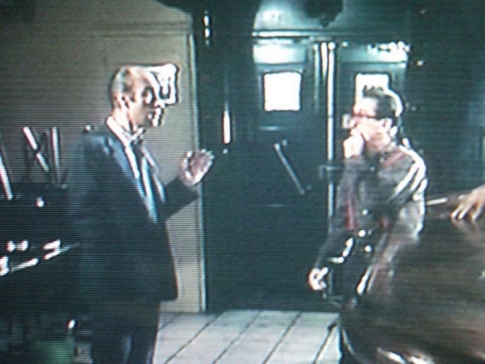

Aurais-tu une photo de cette "grille" sur F2?
Tu l'avais avec ton ancienne antenne?
Re: Aide choix antenne et réglages / 2 émetteurs
Messagepar Pax24 » 24 Oct 2009 18:07
F2 était moyenne (légère neige) difficile à dire donc mais je ne crois pas.

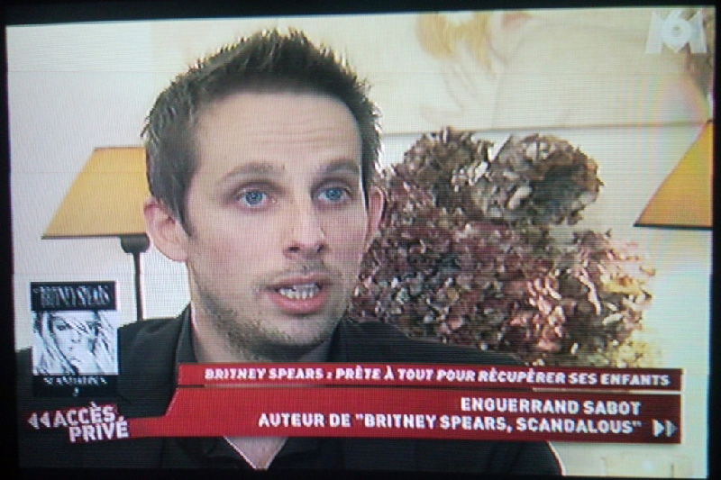

Bon ce n'est pas évident de photographier un écran de TV mais je te mets quand même les 2 images : M6 maintenant nickel, et F2, la photo montre bien les lignes (trop même) mais détruit un peu l'image qui est bien meilleure en réalité heureusement.

ça ressemble à un brouillage d'un autre émetteur TV analogique qui émet sur le même canal UHF que FRANCE 2. Tu as un sifflement aigue dans le son?
Est-ce qu'en baissant un peu le gain de l'ampli ce phénomène disparaît?
