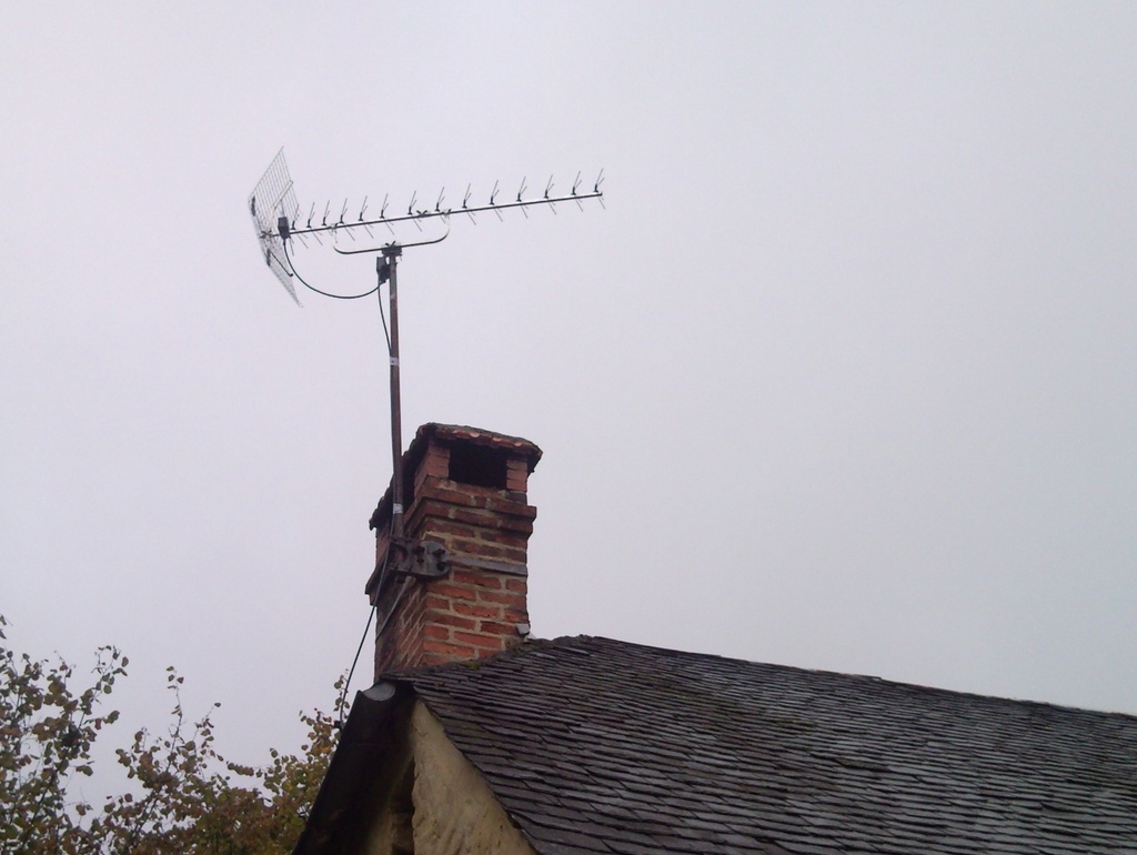

Messagepar Pax24 » 24 Oct 2009 13:55
Bon alors c'est monté.
Pour ce qui est de tester Bergerac-Audrix : Niet, une vague image sautillante noir et blanc au milieu de la neige, même 1m plus haut. Mais rien d'étonnant vu que personne ici ne pointe là-bas.
J'ai testé les 2 pointages sur Lissac en décalant un peu plus pour "perdre" Meymac et vice versa mais que nenni, si j'en perds un je perds l'autre : 10° d'écart à cette distance ne permettent pas l'isolement.
En terme de qualité en analogique y'a pas photo, la nouvelle antenne et je pense surtout le cable neuf en 11patc puis 15vatc change la donne, l'image était très bonne sans défaut, meilleure sur Meymac pour M6 égale sur le reste. J'ai donc opté pour Meymac (mais en fait je reçois autant Lissac avec quasi la même qualité pour 4 chaines sur 6).
En numérique je suis passé de 50% en intensité et 7/10 bits d'erreur à 78% et 0/10. Du coup j'ai hésité à mettre le pré-ampli et puis finalement je l'ai installé, je passe à 88%.
@vidéo-33 : j'ai testé le pointage vers le ciel et à aucun moment je n'ai amélioré l'intensité, j'ai donc laissé droit.
J'ai tous les R sauf, comme mon voisin, toujours ce foutu R6 (TF1,TMC) sur le canal 47 commun à Lissac et Meymac, apparemment ça pose problème ce doublon (j'ai testé sur les 2 pointages).
Il me reste un autre petit problème en analogique c'est F2 qui a une image très bonne mais avec une "grille" perceptible de lignes horizontales sur une télé à tube, je me demande si le préampli n'est pas responsable, je n'ai pas voulu tout redémonter pour tester, mais bon ce n'est pas très grave vu que j'utilise peu l'analogique.
