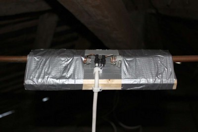

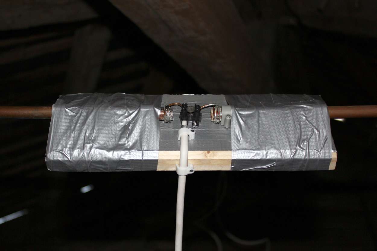

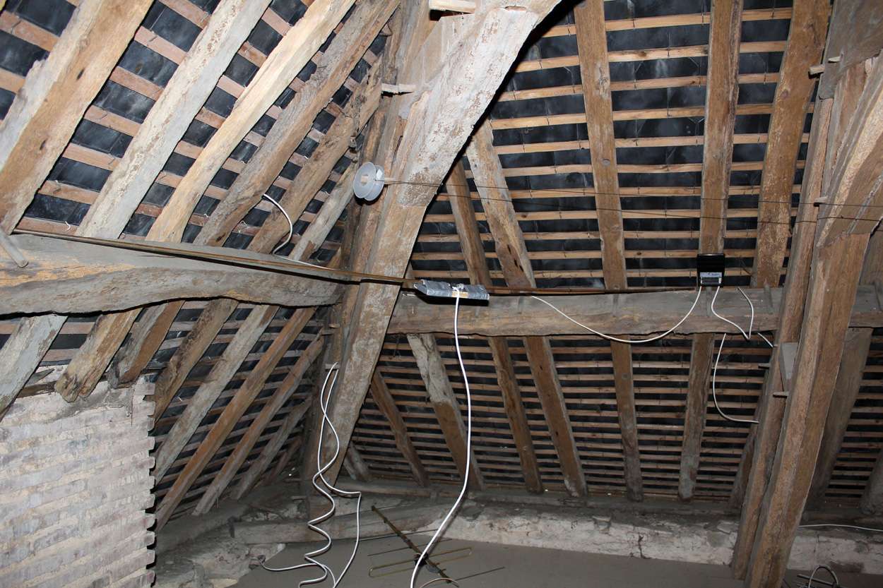

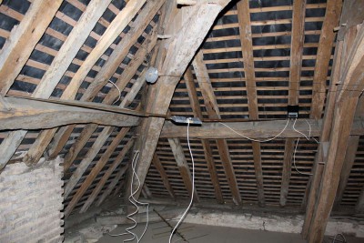

Messagepar brunopif » 31 Mai 2012 00:46
Bonjour, ça y est j'ai les photos.
Tout d'abord voici les photos de cette fameuse antenne que j'ai fabriqué accordé sur 50Mhz environ.
Elle est en cuivre de 18mm de diamètre, chaque brin fait 146cm de long, le tout est posé sur un support en bois sec et isolé par du gaffer.
La descente est en câble antenne TV classique, j'ai couplé dessus avec un coupleur, une vieille antenne bande 3 canal 5 français soit 176 Mhz, aucune atténuation n'a été constaté en branchant cette antenne.
Il y a environ 6m de câble entre l'antenne bande 1 et la TV.
Photos des réceptions a suivre.
Bruno
Antenne VHF Bande 1.JPG -->
Instillation complète.
Antenne VHF Bande 1 detail.JPG -->
Détails de l'antenne
