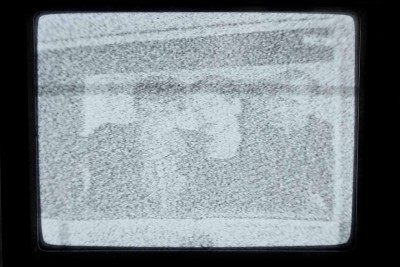

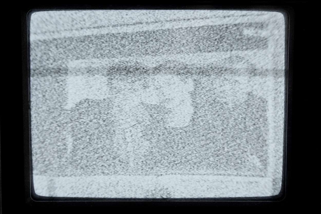

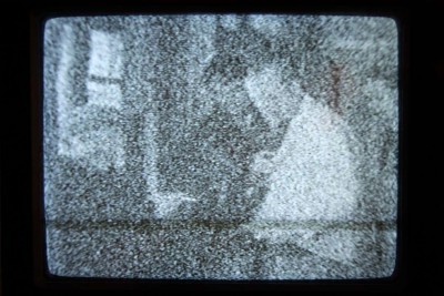

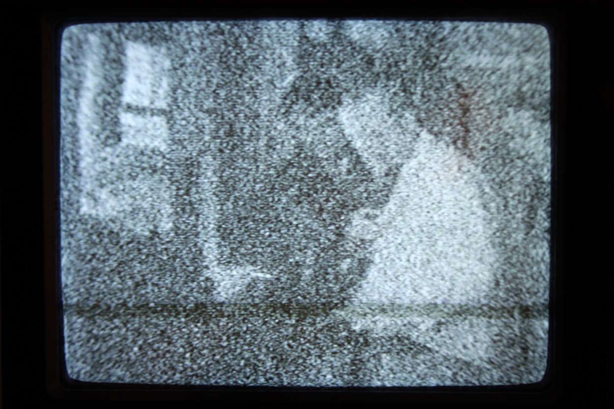

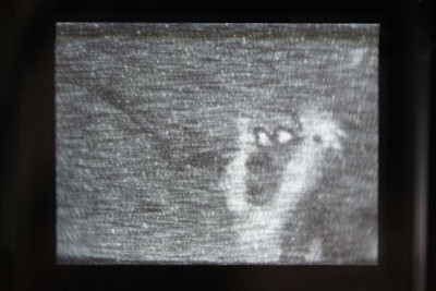

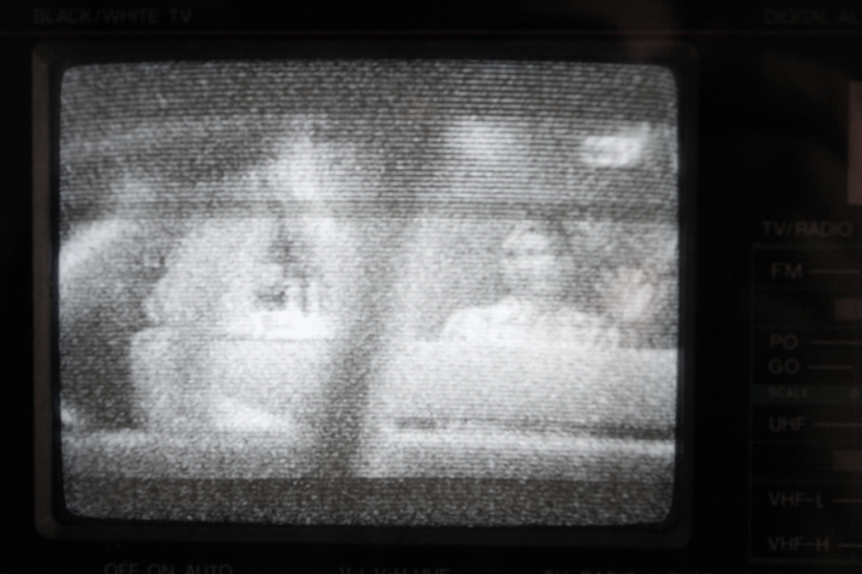

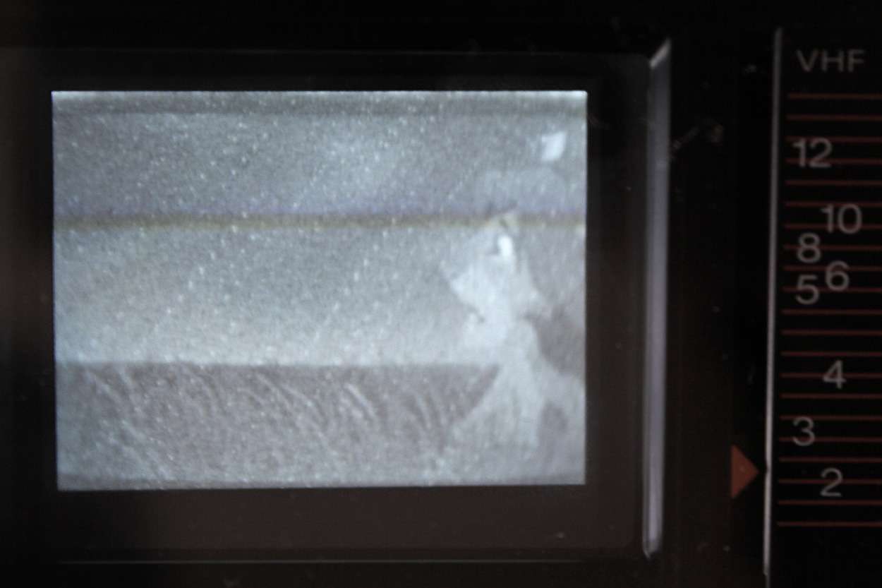

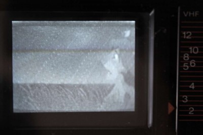

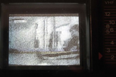

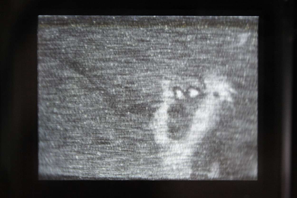

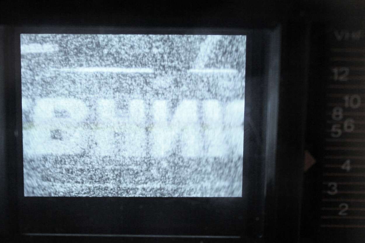

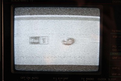

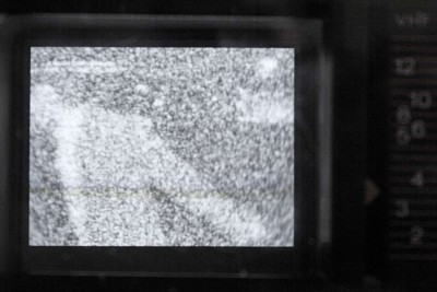

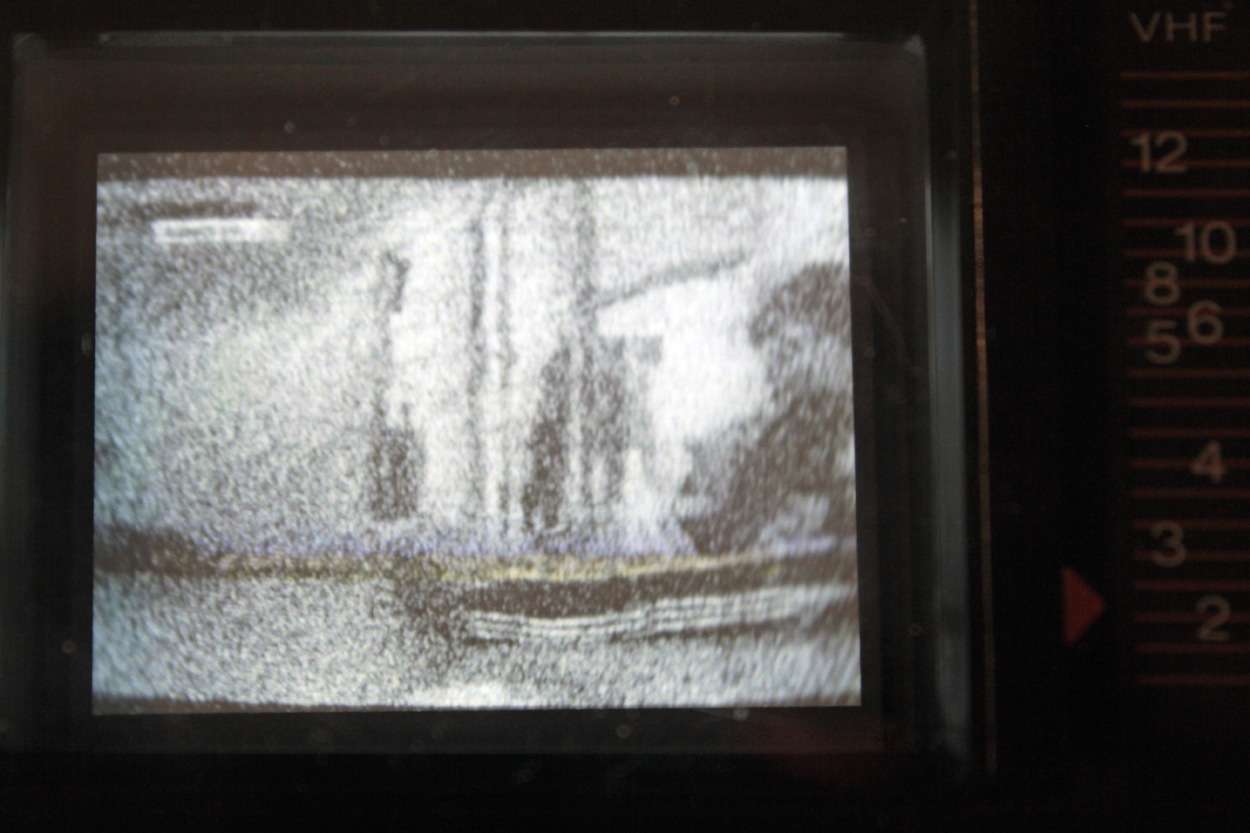

Voici maintenant les photos de ce que j'ai reçu.
Certaines sont floues pour la simple raison que je n'ai pas encore de téléviseur avec un écran suffisamment grand pour avoir une bonne définition.
Certains reconnaitrons le watchman FD210be de Sony qui a une sensibilité extraordinaire.
-RAI Uno, Canal A Bande 1 CCIR, reçu le 18 mai 2012 à 12h.
-Channel One (russie), Canal R1 Bande 1 OIRT, reçu le 27 mai 2012 à 15h.
A suivre...
2012 18 mai RAI Uno A sd3.JPG -->
2012 18 mai RAI Uno A sd1.JPG -->

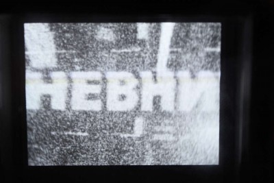

2012 27 mai Channel One R1 sd2.JPG -->
2012 27 mai Channel One R1 sd1.JPG -->

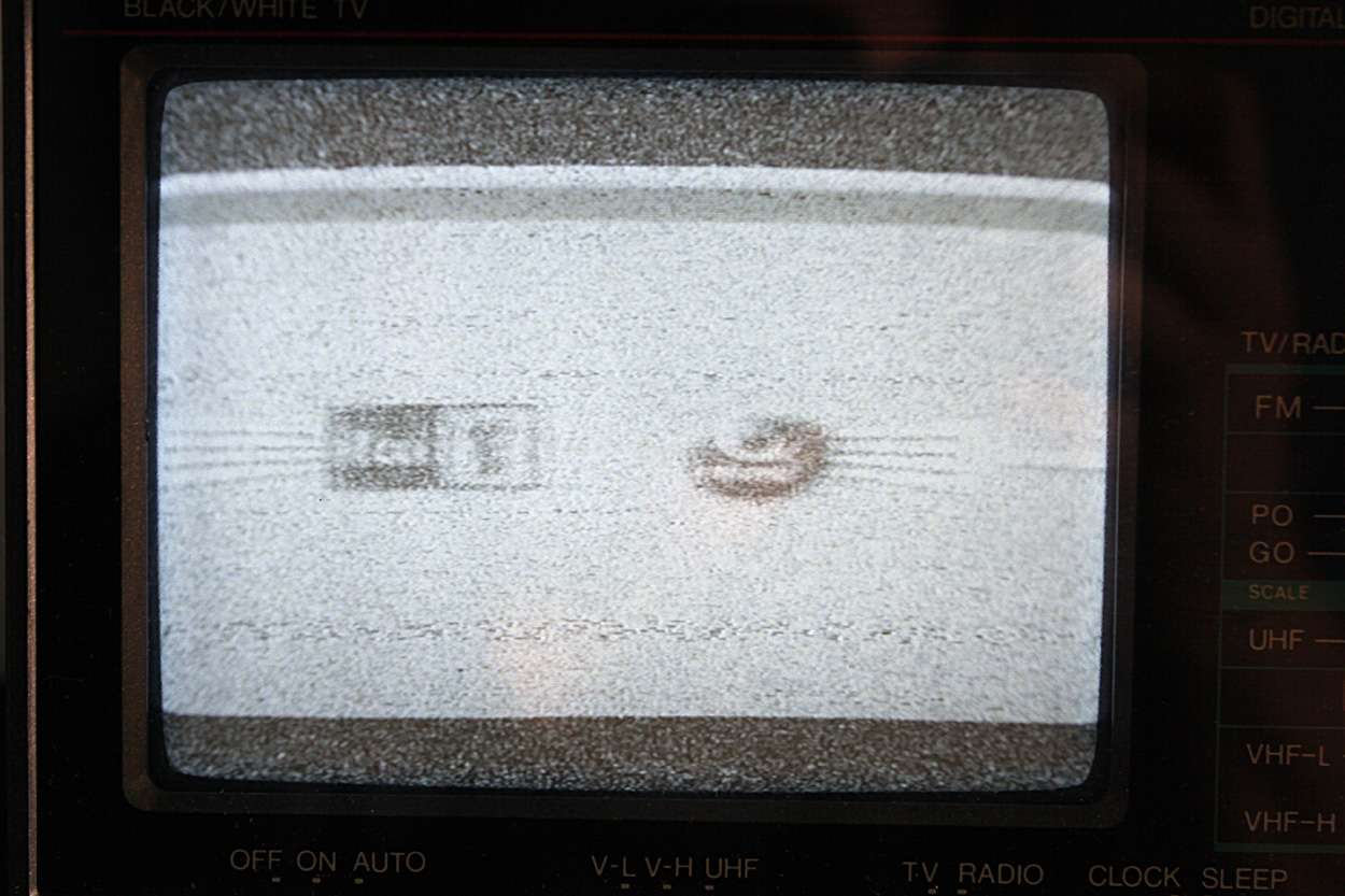

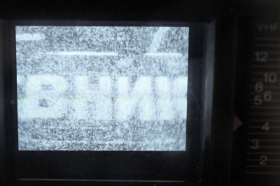

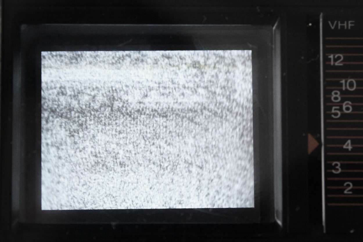

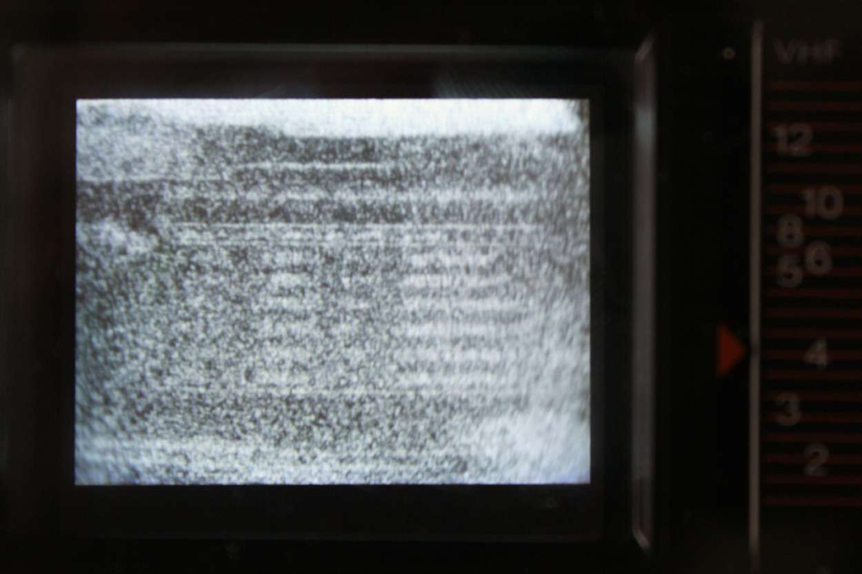

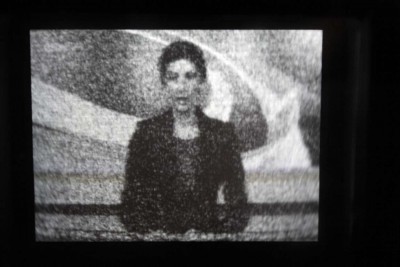

La suite est plus hasardeuse car difficile a voir.
-Canal E4, langue arabe peut être Irib mais pas sur, reçu le 27 mai à 11h.
-Canal R1, UT1 ?????? (Ukraine), ?, reçu le 18 mai 2012 à 11h. (bizarre car je ne trouve nul part le canal R1 pour l'Ukraine).
Pour le reste, que je mettrai a la suite, je n'ai pas identifier quoi que se soit.
A suivre...
2012 27 mai langue Arabe E4 hd2.JPG -->
2012 27 mai langue Arabe E4 hd1.JPG -->
2012 18 mai UT1  R1 sd5.JPG -->
2012 18 mai UT1 R1 sd2.JPG -->

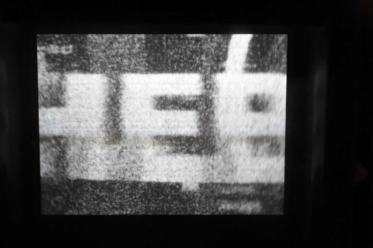

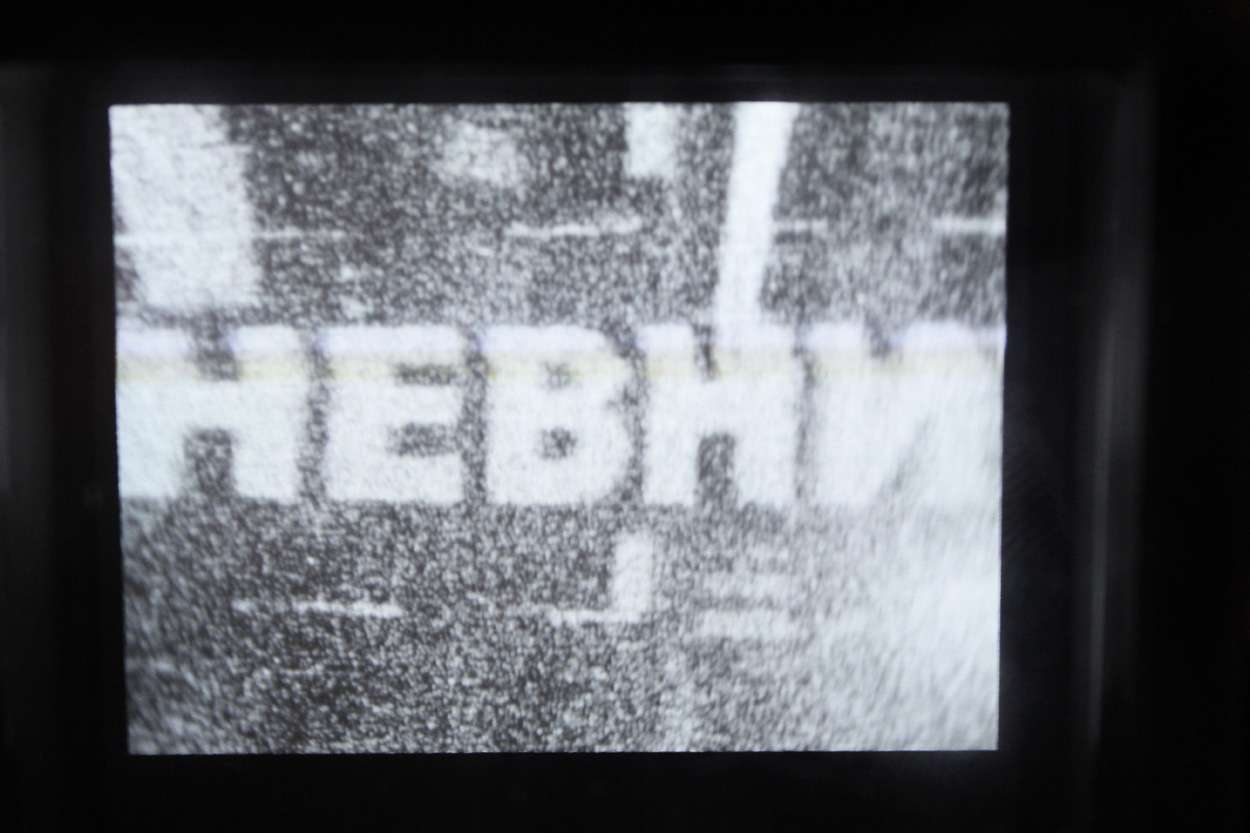

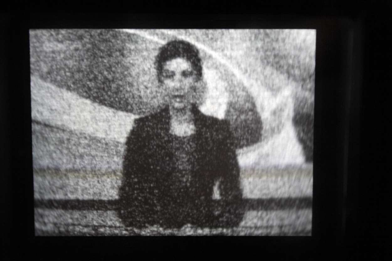

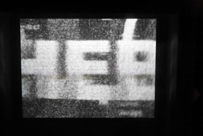

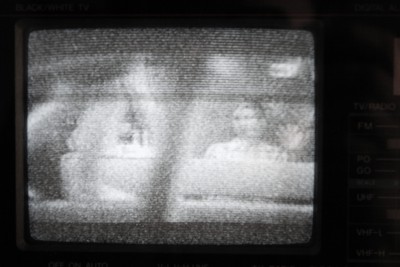

Voici les non identifiées, tout d'abord un journal en langue russe qui doit correspondre a celui de 12 ou 13h que j'ai reçu a 10h du matin sur le R3.
2012 28 mai ----- R3 sd8.JPG -->
2012 28 mai ----- R3 sd5.JPG -->
2012 28 mai ----- R3 sd4.JPG -->
2012 28 mai ----- R3 sd3.JPG -->

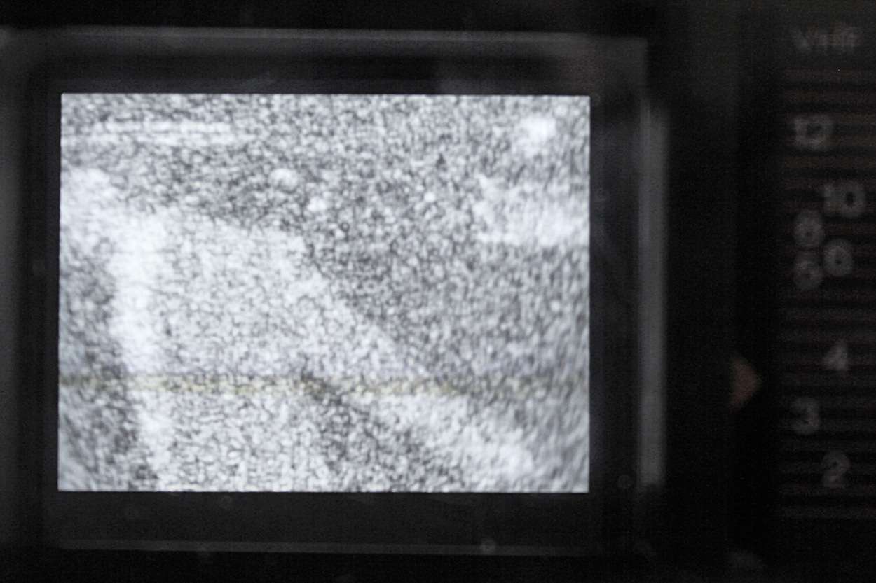

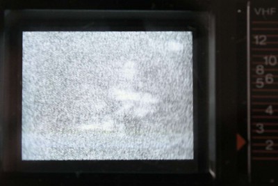

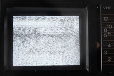

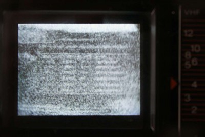

Et pour finir d'autres réceptions a identifier c'est en OIRT et c'est pourri.
-Canal R2, reçu le 28 mai à 10h30.
-Canal R1, reçu le 27 mai à 12h.
-canal R1, reçu la 28 mai à 16h.
-Entre R1 et R2, pas d'autre info. reçu le 18 mai à 12h.
Si vous avez une idée, je suis preneur.
A vous maintenant de mettre des photos de vos exploits.
Amitiés
Bruno Piffret
2012 28 mai ----- R2 sd1.JPG -->
2012 27 mai ---- R1 sd2.JPG -->
2012 28 mai pm ----- R1 sd2.JPG -->
2012 18 mai ---- ---sd1.JPG -->

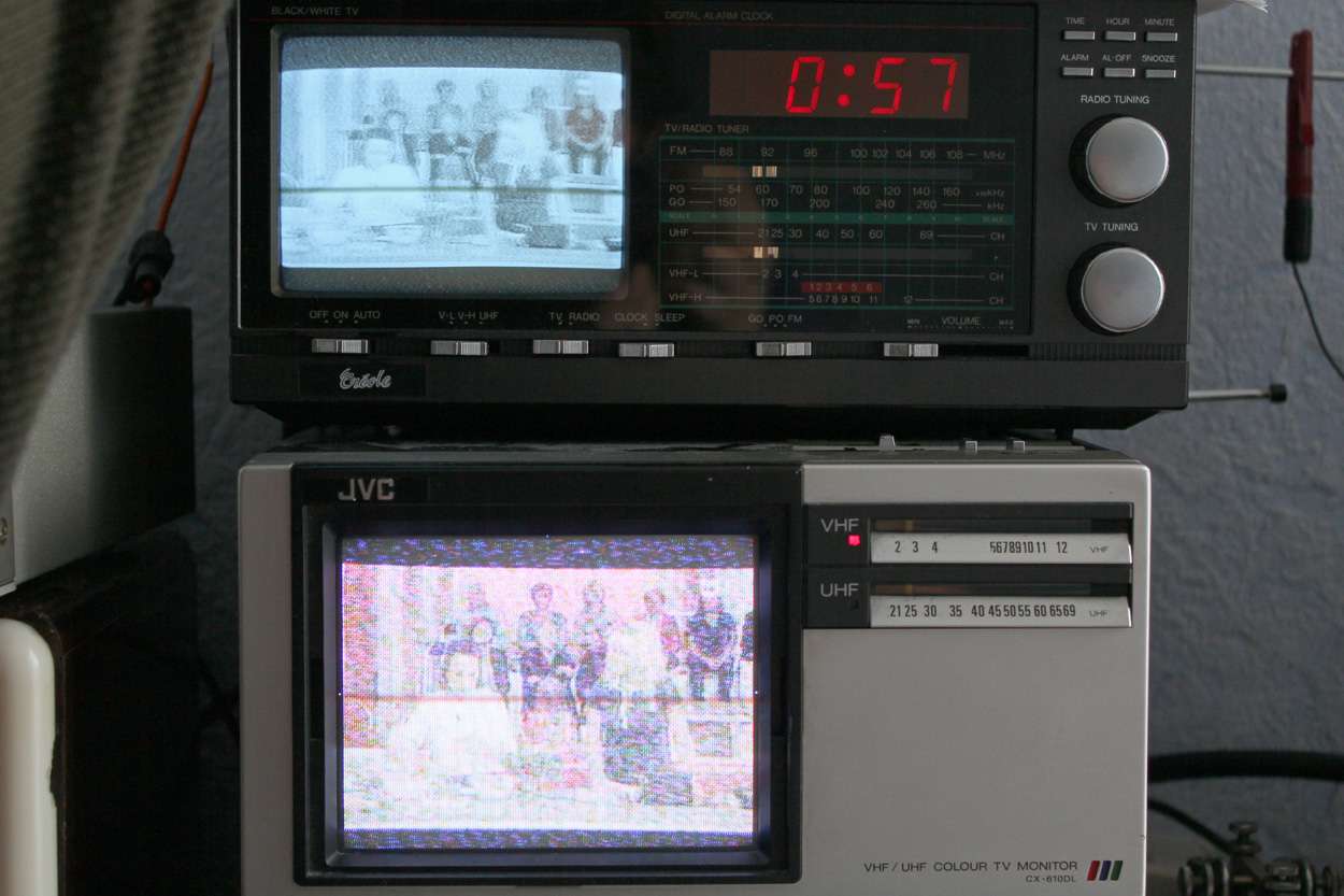

Re: Alerte DX TV analogique Bande VHF 1 et 3

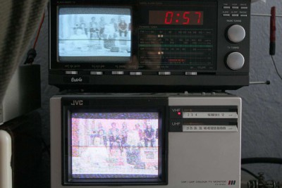

Messagepar BAISIN » 01 Juin 2012 16:00
brunopif a écrit:Certains reconnaitrons le watchman FD210be de Sony qui a une sensibilité extraordinaire...
Le tv JVC CX 610 PF me fait rajeunir de 30 ans en arrière !!!!!!!! Et marche avec les adaptateurs TNT,ou TNTSAT,ou FRANSAT,grâce à l'entrée vidéo CINCH.J'ai récupéré un article banc d'essais de ce tv signé Serge Nueffer,dans la revue CB magazine,il y a 30 ans !Dont,un des pigiste de l'époque était Patrice de Goy !C'était l'époque où je captais,par echo,la TSR1,par la Dole,canal E4,sur Grenoble,avec la mire FUBK"+PTT-SSR1",et un membre de l'AFATELD recevait la SRG1 canal E2,de Bantiger(banlieue de Bern),avec un simple dipole,à Oullins(banlieue de Lyon).
Moi j'ai récupére un petit tv 36 cm Philips fait en Belgique,multi PAL-SECAM,avec varicaps couvrant tous les canaux S du cable,dont les canaux OIRT,mais pas le son.Cet emetteur RAI1 sur le canal A doit etre implanté dans le sud de la Botte(Sicile,ou Calabre,ou Pouilles),le Sud n' a pas encore arreté l'analogique !Ce tv n'a pas de peritel,mais couvre le canal C(82,25 Mhz CCIR bande étalée).
Je me demande si les tuners analogiques des tv récents à ecran plat sont valables pour la DX TV? J'ai des doutes !
