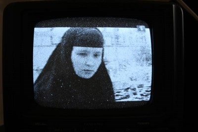

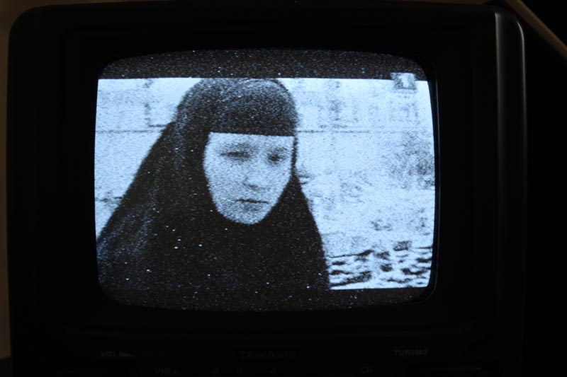

Messagepar brunopif » 07 Mai 2013 10:36
la bande 1 en TV est belle et bien ouverte, en ce moment; je reçois dans le centre de la France (Nievre), deux chaines alternativement sur le R1.
Je vous met une photo d'ecran de la meilleurs des 2 en reception.
Je ne les ai pas encore identifier.
Dimanche, j'ai aussi reçu l'Ukraine avec son SECAM actif.
Bonne journée
Bruno Piffret
IMG_0521.JPG -->
Reçu le 7 mai a 11h
