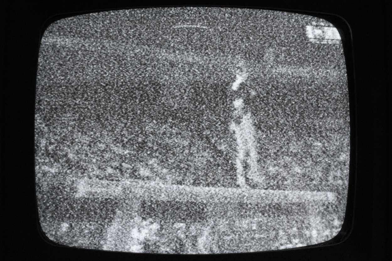

je viens d'identifier une des chaine que j'ai reçu en mai, le 28 pour être précis.
C'est MTV1 (MTB1), Canal E4 Bande 1 CCIR, Pelister 30kW soit 1577Km
J'ai pu l'identifier grâce au générique du journal que j'ai revu sur un site de dxtv.
Voilà, j'avance petit a petit.

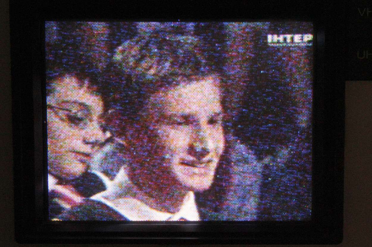

Messagepar brunopif » 07 Sep 2012 00:09

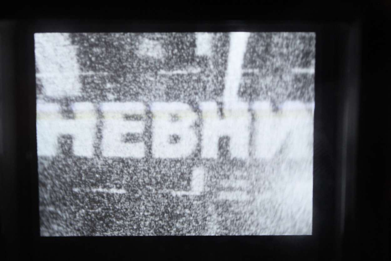

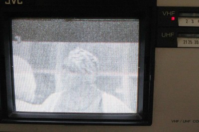

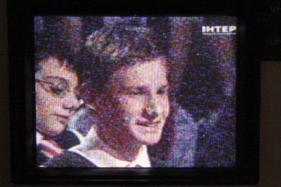

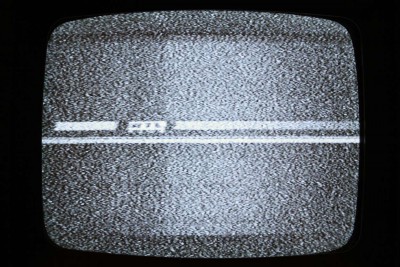

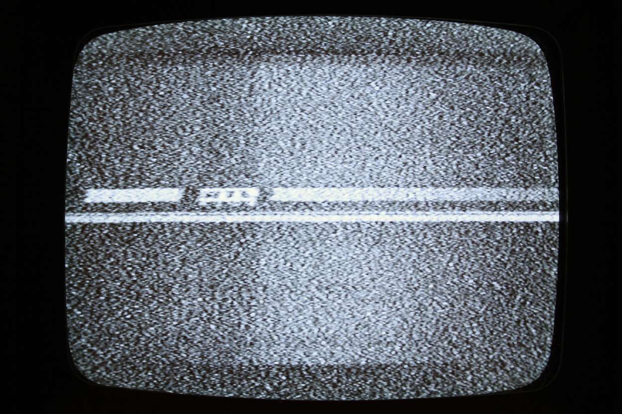

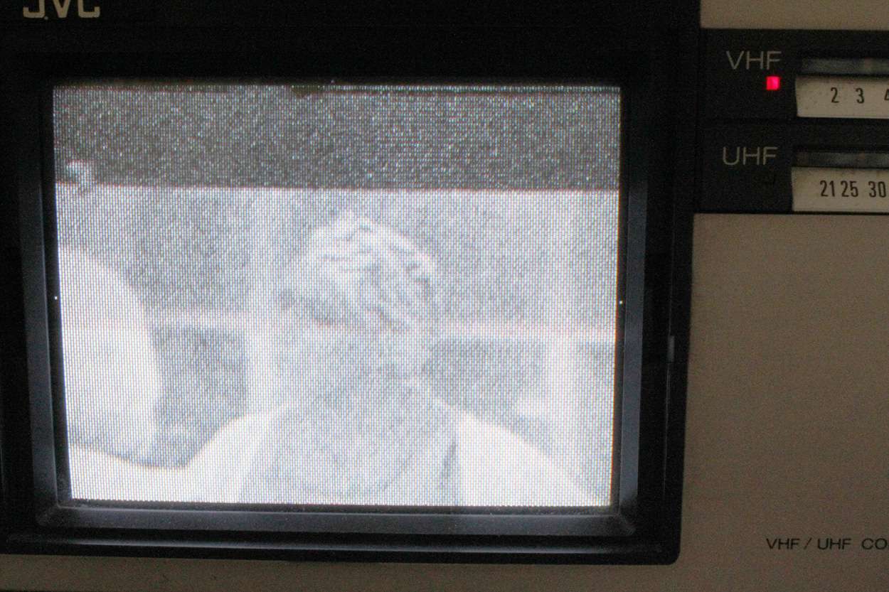

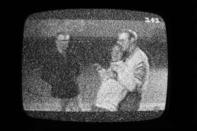

comme prévu voici quelques photos de ma chasse DX TV bande 1 de cette été, je n'ai sélectionné que les meilleurs car presque tout les jours je recevais quelque chose.
J'ai reçu:
UKRAINE :
Inter TV (IHTEP), Canal R1 OIRT SECAM, reçu le 14 juillet 2012 à 00h et 13, 16 août 2012 à 14h.
Inter TV (IHTEP), Canal R2 OIRT, reçu le 13 août 2012 à 14h et 16 août 2012 à 13h.

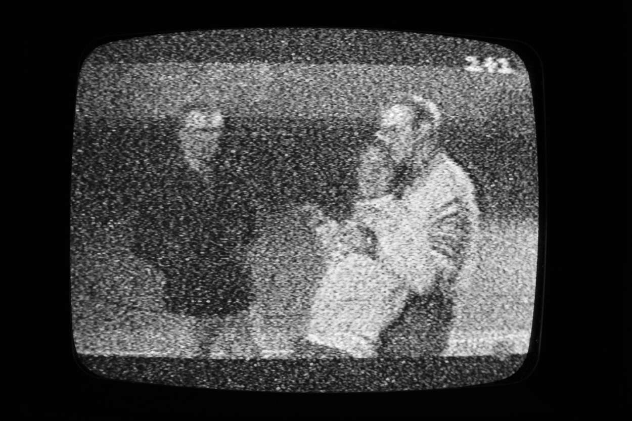

1+1, Canal R1 OIRT, reçu le 7 août 2012 à 20h et 8 août 2012 à 11h.
HONGRIE :
RTL Klub, Canal R2 Bande 1 OIRT, reçu le 13 juillet 2012 à 18h
MOLDAVIE :
Moldova 1, Canal R2 Bande 1 OIRT, reçu le 17 juillet 2012 à 12h, 2 août 2012 à 17h et 16 août 2012 à 13h.
RUSSIE :
Channel One, Canal R1 Bande 1 OIRT, le 31 août 2012 à 11h.
Avec en plus une radio FM sur 66.05MHz au même moment.
Les distances vont de 1500Km à plus de 2000Km pour la Russie et l'Ukraine.
Celle qui a été le plus reçu, c'est l'Ukraine avec Inter TV qui passait très bien.
Je l'ai même gardé quasiment en continue avec un peu de fading du 13 juillet 20h jusqu'au 14 juillet 13h après les orages sont arrivées et tout est partie.
Le 16 aout, je recevais en même temps Inter TV d'Ukraine sur le R2 et Moldova1 ce qui était assez amusant.
J'ai quelques TV non identifié, voir poste suivant.
Bruno Piffret

2012 8 aout 1+1 R1 sd3.JPG -->
2012 14 juillet Inter TV R1 sd7.JPG -->

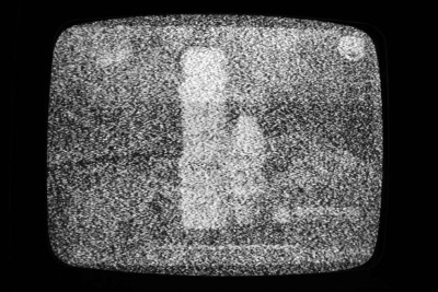

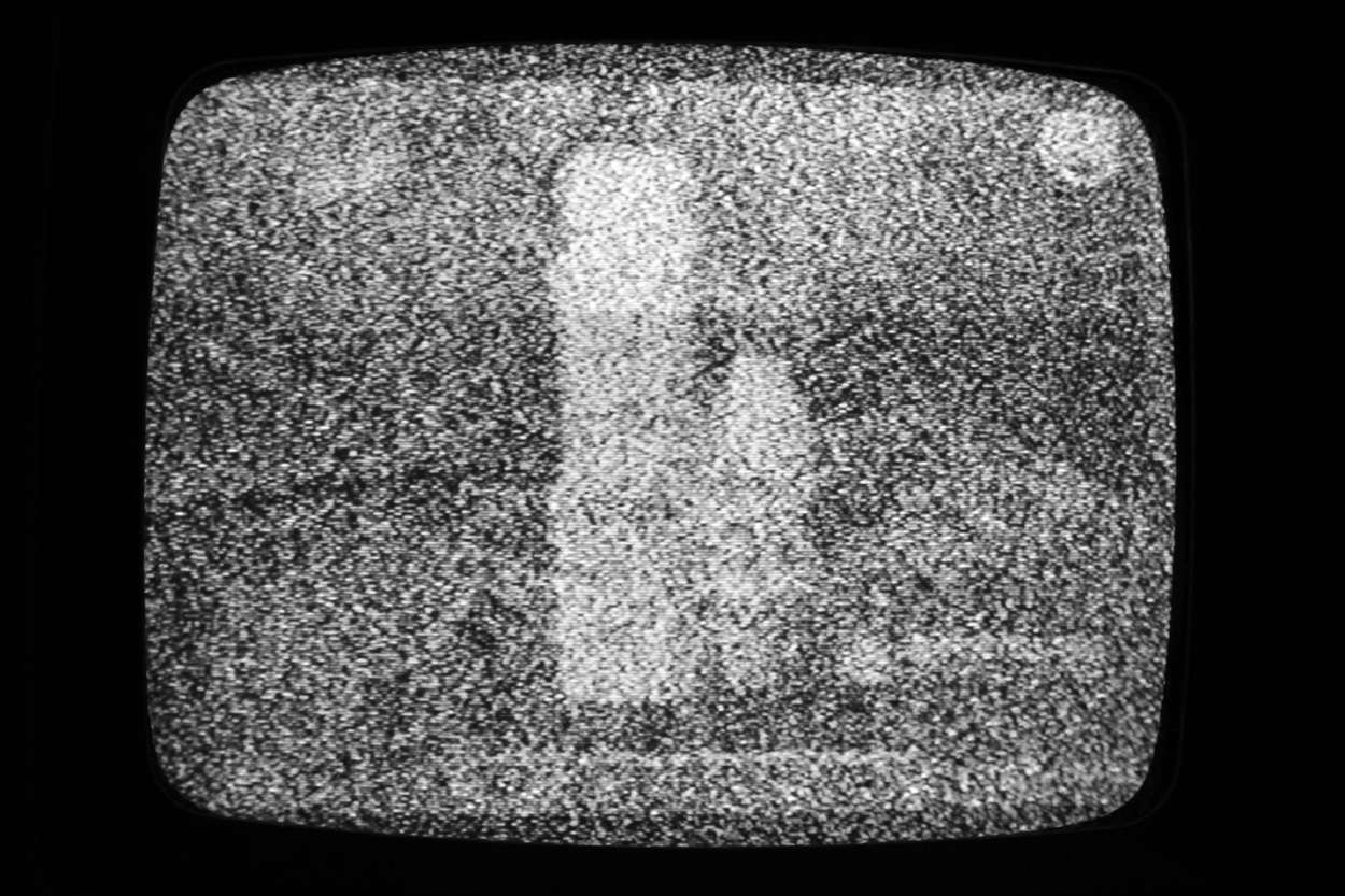

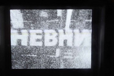

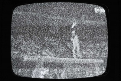

Voici mes 2 émissions inconnues.
Le 8 aout canal R2 à 11h30.
Le 2 aout canal R2 à 18h.
Je n'ai pas toujours eu le temps de prendre mon appareil photo ou de déclenché a temps, dès fois c’était vraiment instable.
Je me suis aussi rendu compte que le R1 était souvent brouillé par les radios amateurs lors d'un phenomene de bonne propag.
Bruno Piffret
2012  2 aout ----- R2 sd1.JPG -->
2012 8 aout ----- R2 sd3.JPG -->

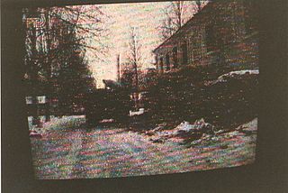

Messagepar jeanphi73 » 20 Oct 2012 17:42
Vu 8870 fois
Souvenir et trophé de 1995 !!!
DX TV
Réception longue distance de PTP chaîne Russe
Lieu: Aix les Bains (Savoie France)
Date: 15/04/1995 à 11h30
Fréquence/canal: 48,25 MHz / K-02
Norme: D (OIRT)
Standard: SECAM
Programme PTP1
Langue: Russe
https://commons.wikimedia.org/wiki/File:Ptp_1995.jpg
Pour info: réception via l'antenne bande I prévue pour le canal E-04 PAL B 62,25 Mhz de la TSR, dirigée sur La Barillette

Messagepar BAISIN » 20 Oct 2012 17:47
jeanphi73 a écrit:Pour info: réception via l'antenne bande I prévue pour le canal E-04 PAL B 62,25 Mhz de la TSR, dirigée sur La Barillette
Ben voila ! L'ancienne antenne râteau VHF bande I est une "passoire",à partir de 40 Mhz ! :D
Par contre,les Russes ont encore conservé le SECAM ! Alors que la France l' a abandonné!Nul n'est prophète en son pays!

Messagepar jeanphi73 » 21 Oct 2012 11:02
Si vous êtes sages, je posterai ma photo que je scannerai de la photo de la mire PAL Philips du milieu des années 1990. Une mire Suédoise.
Mais hélas je n'arrive plus à mettre la main sur la photo. il faut que je fouille partout dans mes affaires !
J'ai beaucoup de fascination et d'admiration pour la bande I, que je trouve magique !
C'est la bande mythique des pionniers de la télévision !
Je peux toujours la faire revivre avec mon Modulateur SONY fabriqué par ALPS en CCIR E-03/E-04 commutable...
Mille hélas à la fin du E-04 de la TSR, mon antenniste a supprimé l'antenne Bande I E-04 Hirschmann dont le préampli était mort.
Peut t-on trouver aux puces une antenne bande I + un préampli et essayer de nouveau... mais peine perdue, les émetteurs bande I meurent les uns aprés les autres.
En tout cas sans me vanter, je suis trés heureux et fier de mon exploit sportif du 15 avril 1995.
Je n'avais jamais vu de ma vie des signaux SECAM étrangers.
La TV couleur utilisée, une Salora 36 cm avait un tuner muti audio B/G et D/K automatique, ce qui est curieux.
J'avais donc la couleur + le son
Sauriez vous identifier l'émetteur Russe en question (canal 02) ???
