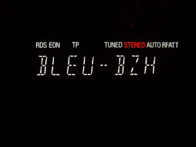

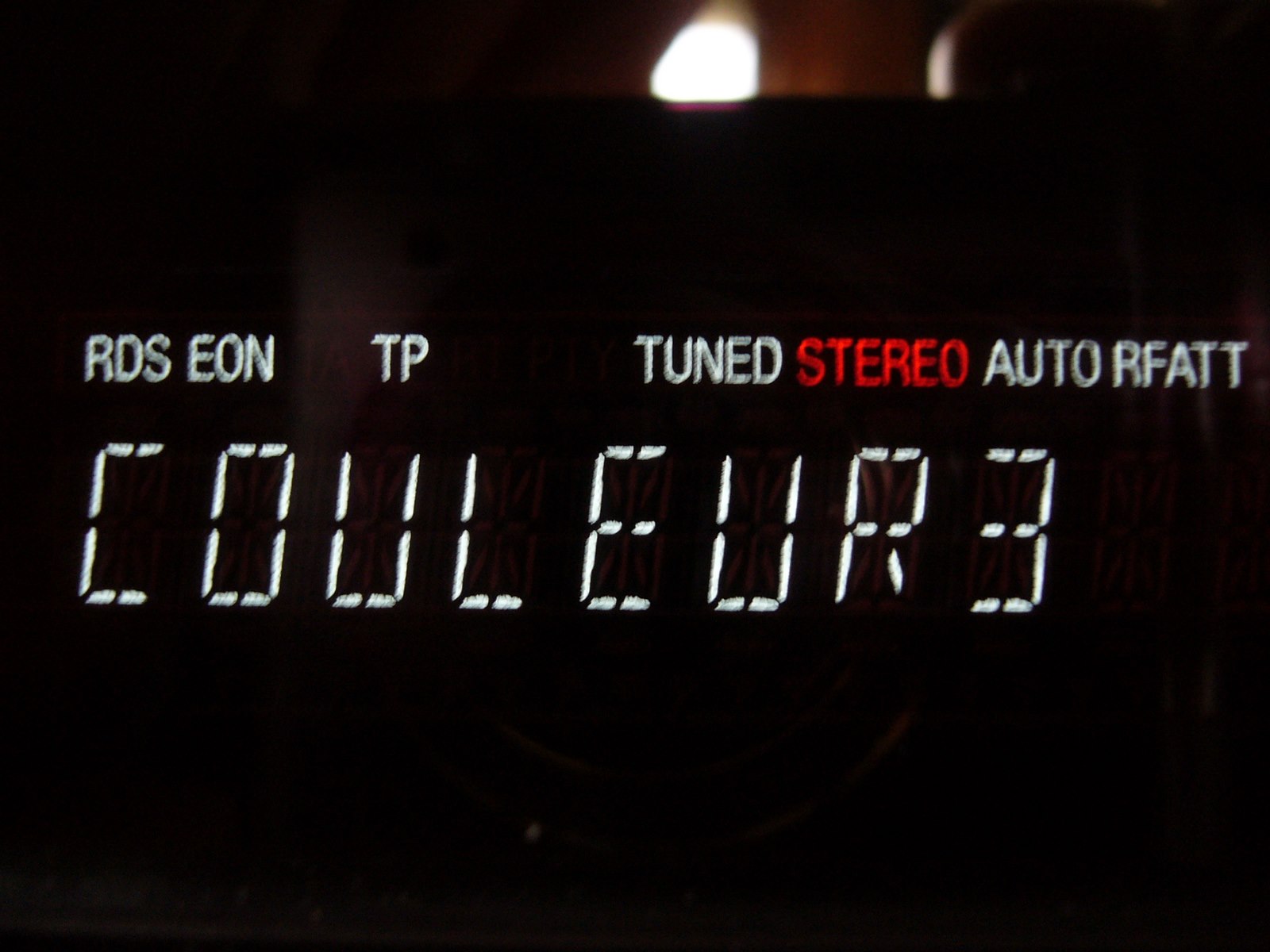

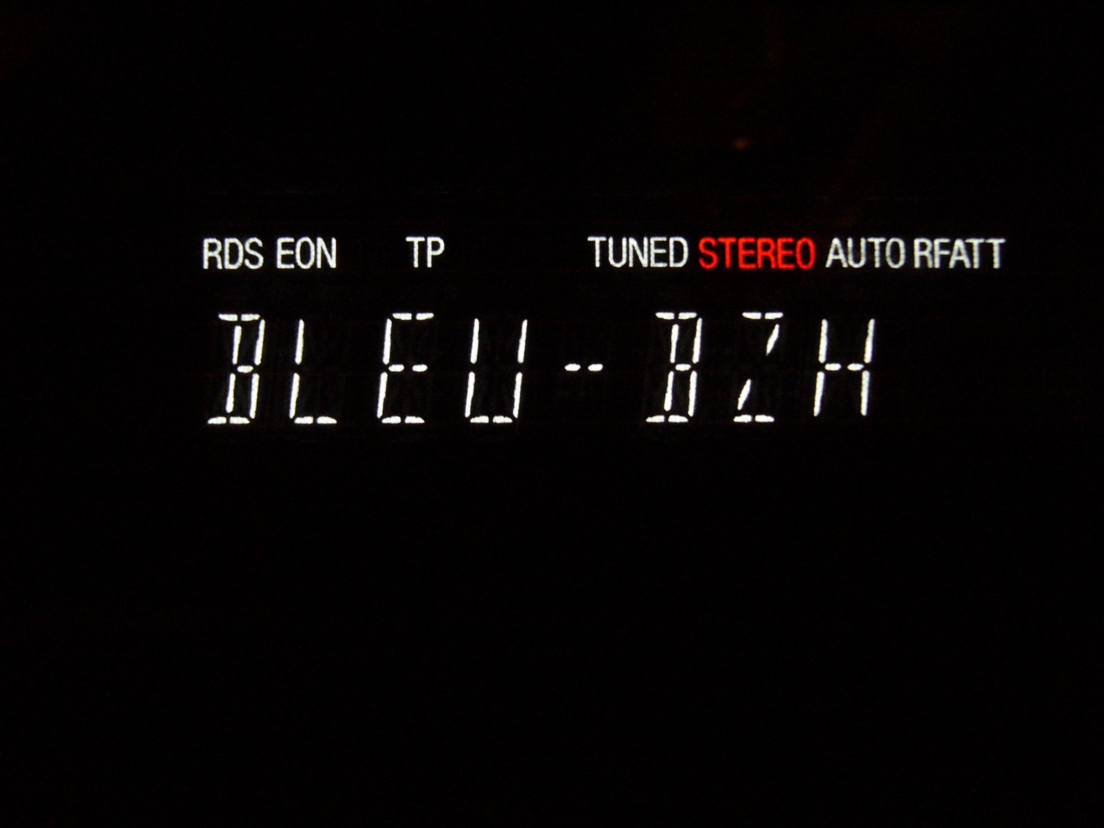

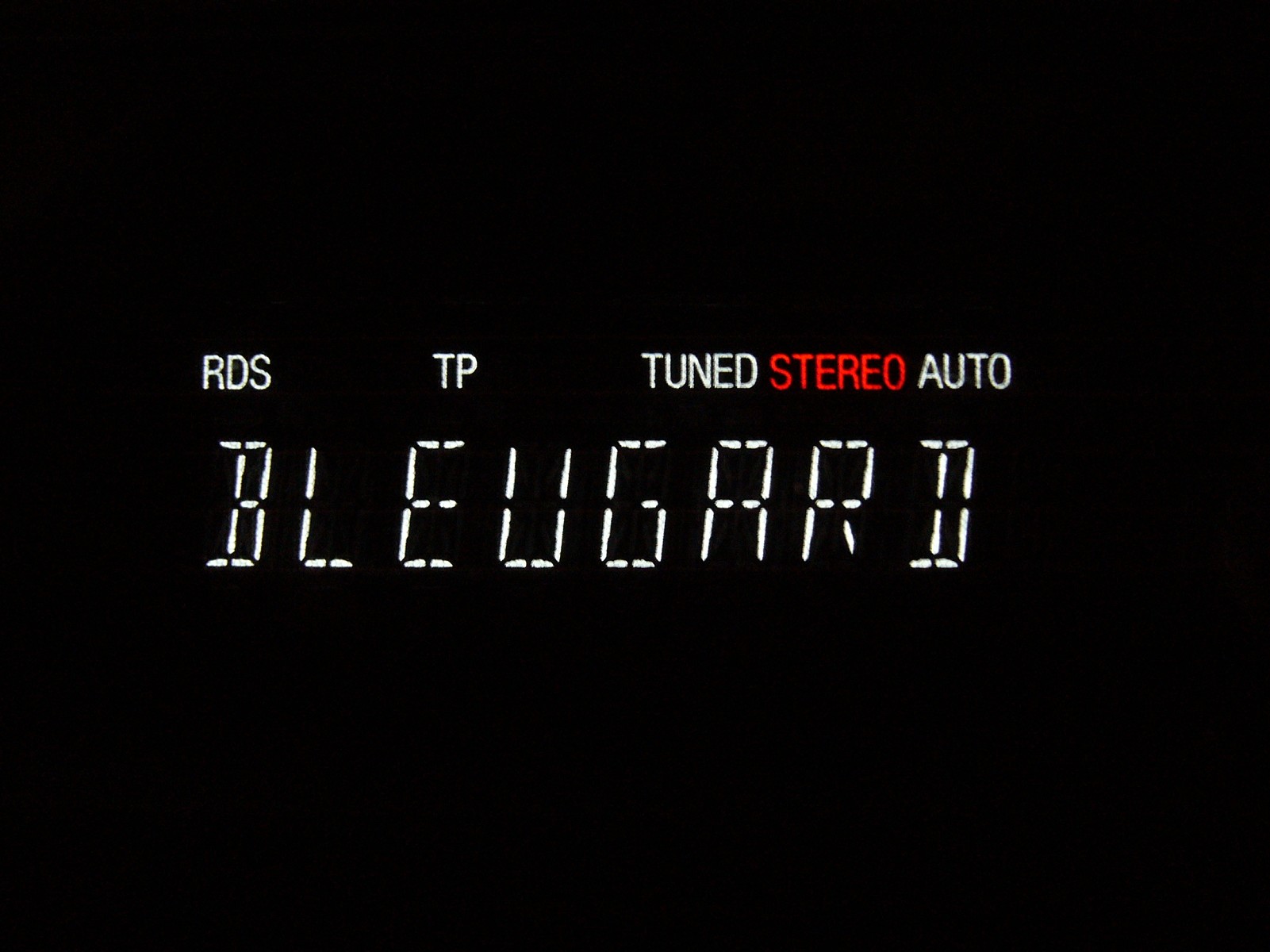

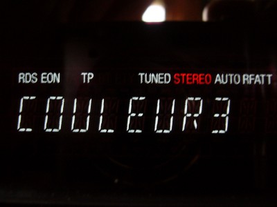

Messagepar TOTOPHE » 26 Jan 2016 20:40
Merci Bruno
J'avais pris un autre cliché le 24 octobre 2012 de France Bleu Breizh Izel sur 93mhz et de France Bleu Gard Lozère sur 104.9 Mhz de Mende le 15 Novembre 2012 qui est pas mal également car avec seulement 10kws apparemment.Le 10 Novembre dernier j'avais réussi aussi à capter France bleu Gard Lozère mais çà n'avait pas été jusqu'à l'affichage du RDS.Octobre et Novembre sont souvent des périodes fastes pour les réceptions troposphériques en plan horizontal.Juin et Juillet pour les réceptions ionosphériques.C'est vrai qu'avec le rotor c'est l'idéal pour chercher les émetteurs plus ou moins loin.
J'ai aussi eu ce jour là Couleur 3 sur 104.8 (radio Suisse).
Cdlt
JC
