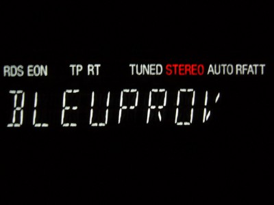

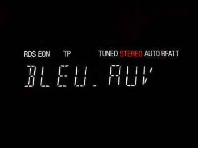

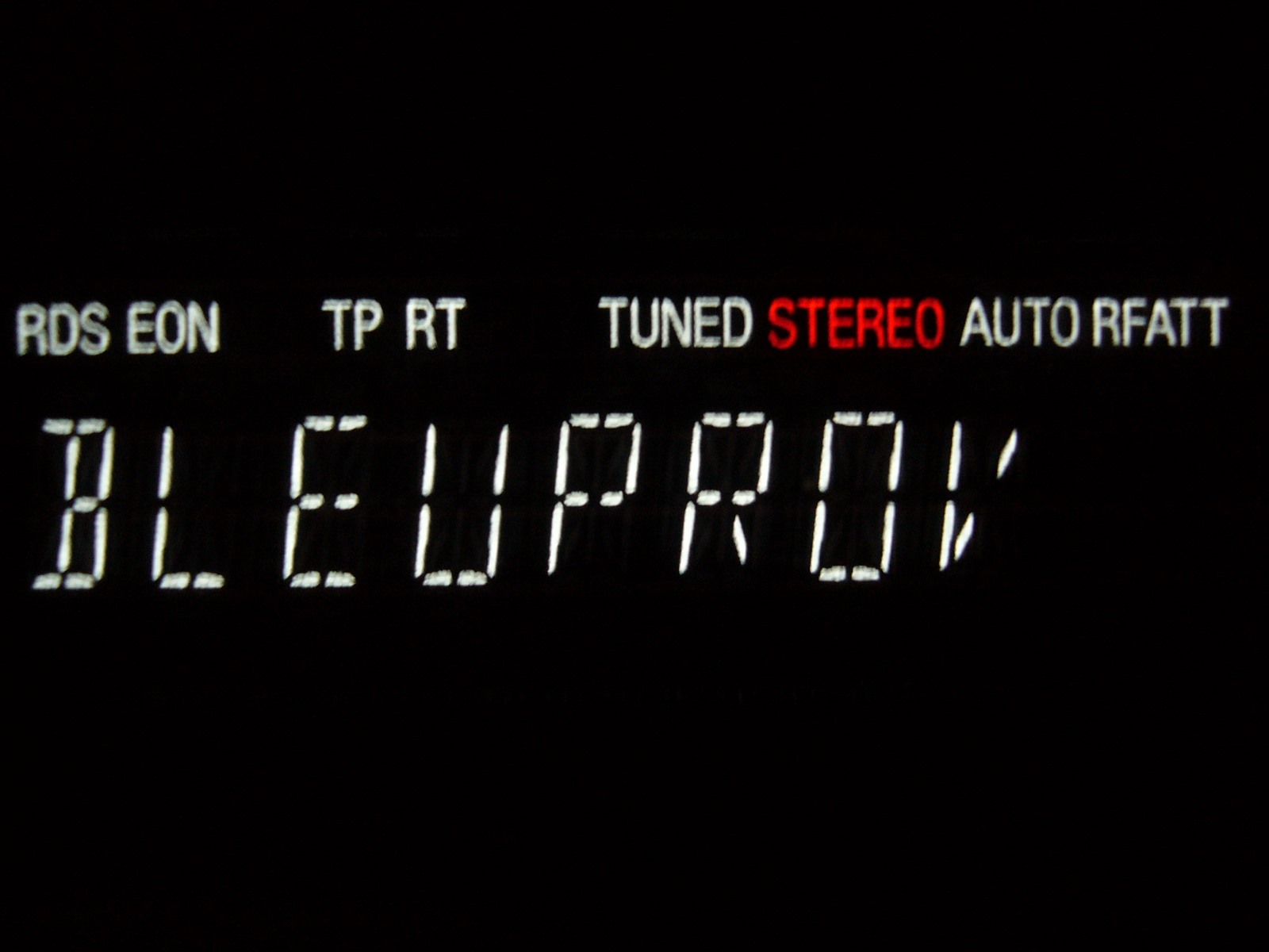

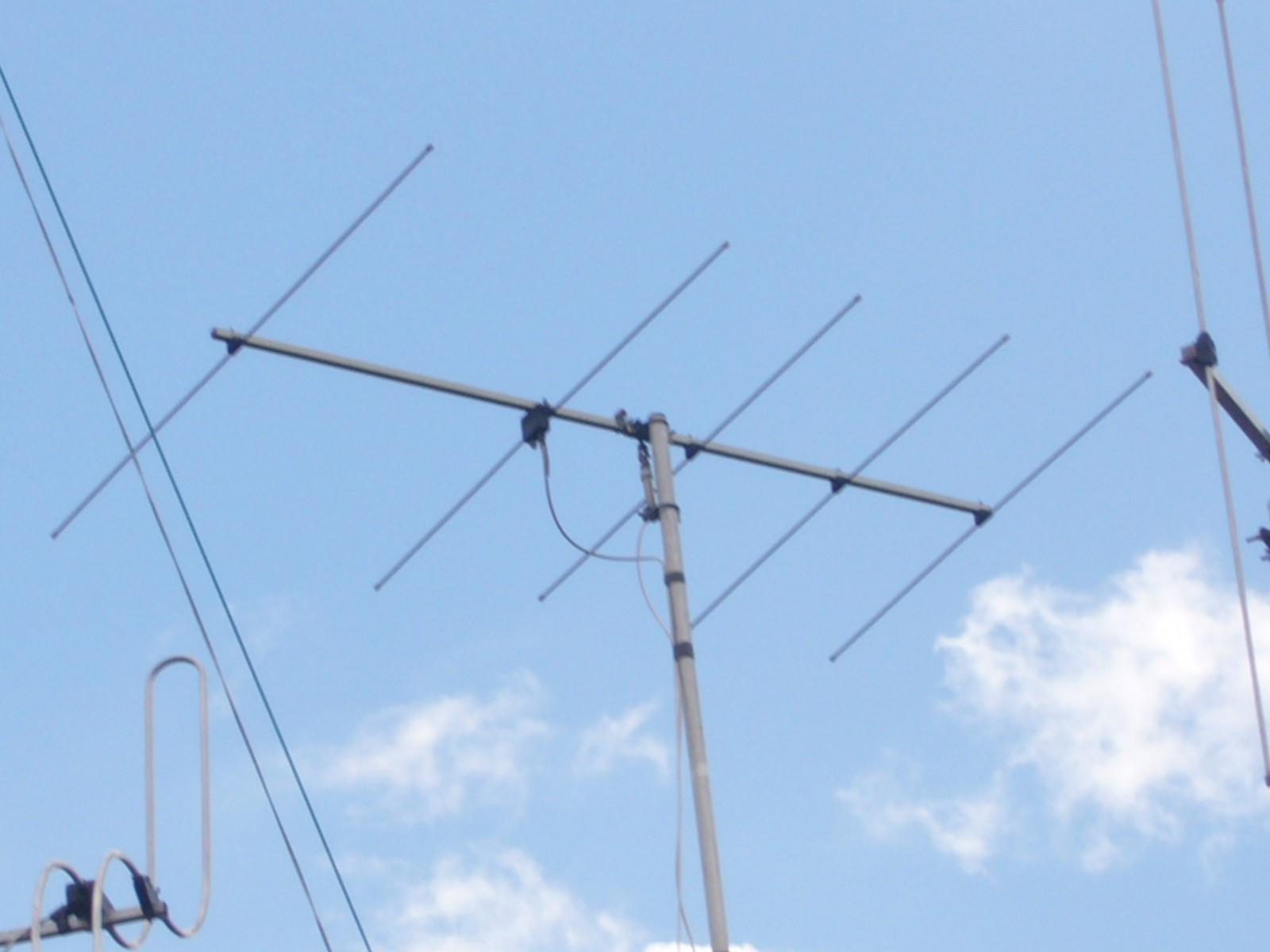

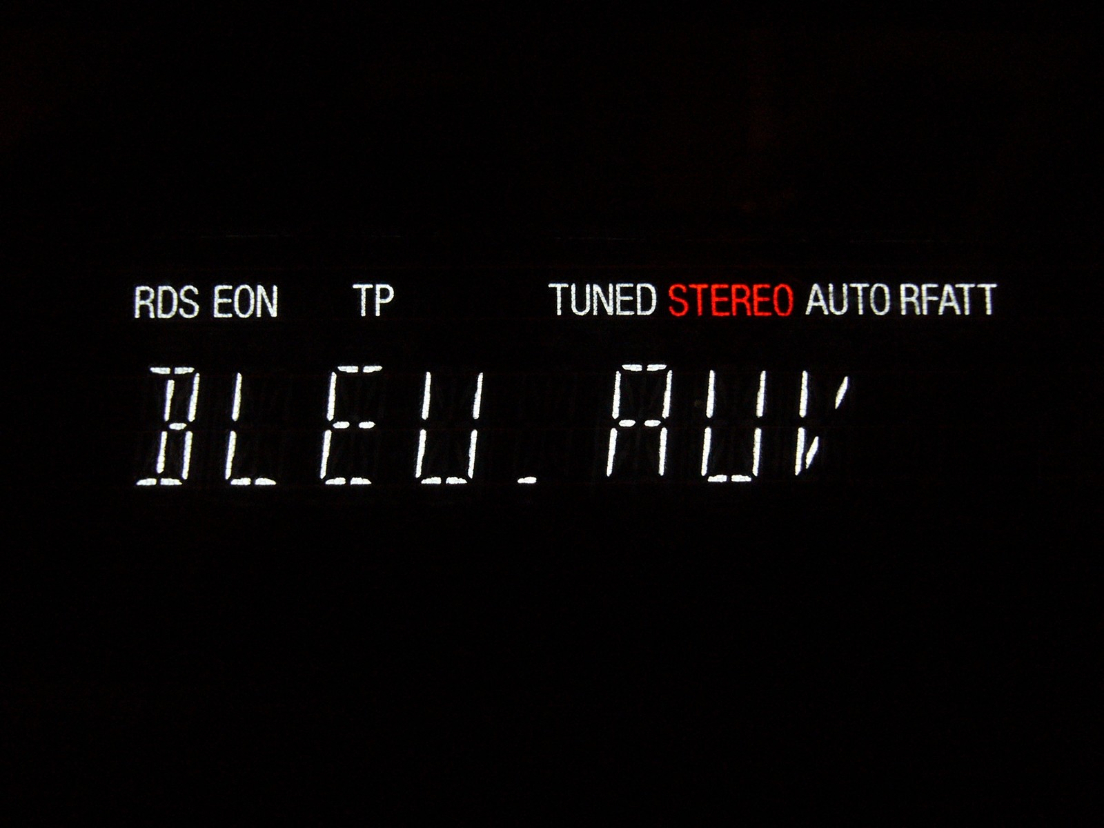

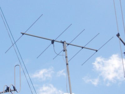

Messagepar TOTOPHE » 26 Jan 2016 12:58
Avec mon antenne extérieure directive 5 éléments en plan horizontal monté sur rotor et un petit préamplificateur d'antenne FM, je capte de temps en temps France Bleu Pays d'Auvergne 102.5mhz chez moi du côté de SENS au nord de l'Yonne avec le RDS, il m'est même arrivé le 10 novembre dernier de capter France Bleu Provence 103.6Mhz avec le RDS (photo prise pour immortaliser l'instant) car c'est très rare!!
Cordialement
JC
