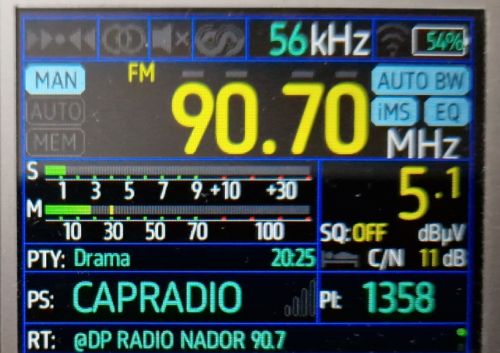

Effectivement je n'en ai qu'une pour l'instant, le Maroc sur 90,7 MHz "Capradio" selon le RDS PI : 1358 (réception via antenne télescopique du DP-666)
Le RT affiche également Radio Nador
Capradio sur 90,7 est diffusée avec 2,5 kW depuis Zaio selon le WRTH 2026, c'est 25 km au sud de Nador et à 1600 km de chez moi :wink:

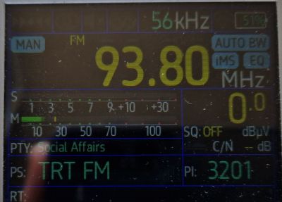

En ce moment, 13H15, réception de la Turquie dans les Hauts de Seine : TRT FM sur 93,8 MHz
TRT FM utilise 2 fréquences sur 93,8 MHz, soit Karaburun et Gürpinar, mais pour l'une ou l'autre de ces villes cela représente une distance d'environ 2100/2200 km.

Messagepar tvignaud » 21 Juil 2026 13:22
Mixture a écrit:Toujours impressionant au vu de la densité de la bande FM parisienne et de la présence d'un émetteur sur 93,9
Oui, j'avais abandonné le Dx-FM à Paris au début des années 80 avec le déferlement des radios libres qui a saturé la bande FM ici.
Le DP-666 m'a fait redécouvrir que finalement c'est possible avec ce récepteur hyper sensible et sélectif et sa simple antenne télescopique.
Pour la photo j'étais dans un creux du fading, le temps de la prendre, il n'en est resté que l'identification RDS, mais ça passait en stéréo.
