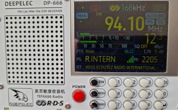

Messagepar tvignaud » 14 Juin 2026 17:26
Jusqu'à 18h15, j'ai capté sur antenne télescopique, à Boulogne-Billancourt, Radio Algérie Internationale sur 94,1 MHz, en stéréo avec le RDS. C'était un programme en français avec infos internationales.
Selon le WRTH 2026 cette radio utilise cette fréquence à Mecheria avec 70 kW (distance 1730 km) et à Bejaïa avec 12 kW (distance 1370 km)
La propag (couche E sporadique) est tombée d'un coup à 18H15

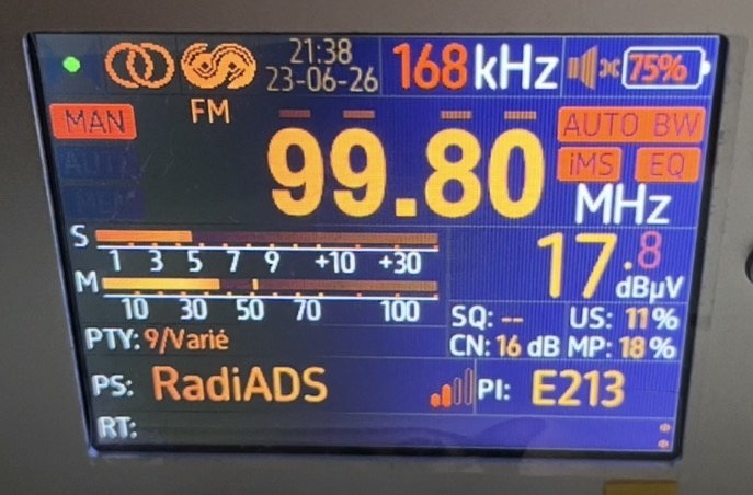

Messagepar Oizo » 23 Juin 2026 20:53
En Moselle-Est ce 23 juin au soir, du côté de Valmont, beaucoup de propagations de radios espagnoles sur toute la bande FM de 88.2 à 108.0
Très peu captées avec un signal assez fort pour avoir le RDS, mais j’ai identifié RNE-CLAS sur le 98.1 et RadiADS sur le 99.8
Une station en anglais sur le 107.5 également, apparition trop courte pour l’identifier.
