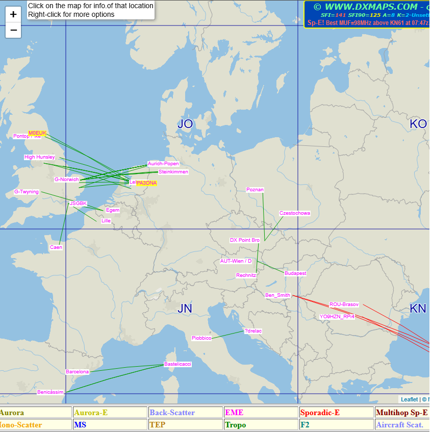

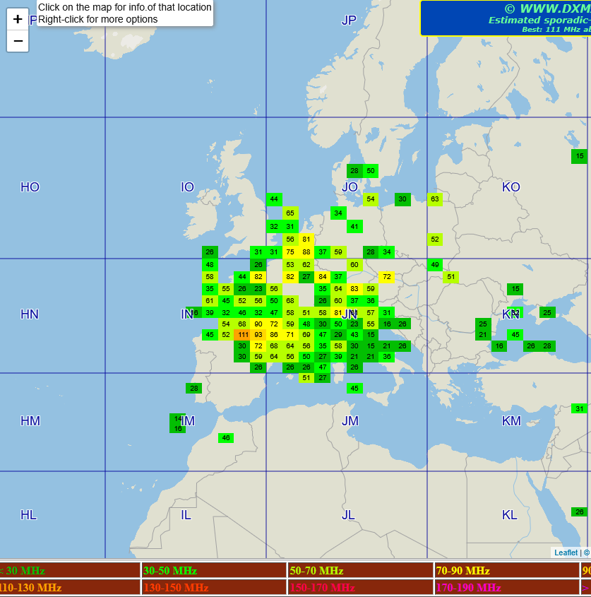

Je confirme une très forte propagation via la couche E sporadique pour les fréquences ondes courtes les plus hautes et les VHF durant tout le week-end vers l'Europe du Nord redescendant aujourd’hui sur l'Europe du Sud avec des fréquences de rebond beaucoup plus basses aussi...
Cette situation n'a rien d'exceptionnelle, tous les ans en période estivale, nous sommes confrontés à ces fortes propagations qui suivant la direction privilégiée peut nous permettre d'écouter des programmes FM d'Afrique du Nord, de Grèce ou de Turquie ou encore d'Europe du Nord suivant l'ionisation de la couche E. Cela peut aller de quelques secondes pour les fréquences élevées à plusieurs heures pour le bas du VHF vers 30 MHz. Les radios amateurs ont été à la fête ce week-end avec un trafic record... On a aussi pu surprendre des communications en FM entre 30 et 60 MHz (civiles ou militaires ?) de pays de "l'Est" ou satellites de l'actuelle Russie. Mais faut-il encore comprendre ces langues...
Vu 372 fois
Vu 372 fois
Mais ces propagations disparaissent aussi vite qu'elles sont apparues le plus souvent excepté ce week-end sur plusieurs jours...
Ci-dessous carte en temps réel de propagation E sporadique : On voit que la fréquence maximale réfléchie à 17 H est de 111 MHz au Nord de l'Espagne et Sud de la France. Elle est même remontée à 116 MHz avec un pic à 160 MHz pendant l'écriture de ce message. Chaque carré indique la fréquence maximale utilisable ou réfléchie suivant le lieu. Hier c'était beaucoup plus.

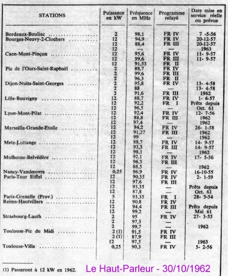

Gaël01 a écrit:À noter que l'émetteur du 87.8 n'est pas précisément localisé à Troyes, mais aux Riceys.
Oui mais ça vaut presque pour tous les gros émetteurs construits dans les années 50/60, que la RTF/ORTF/TDF indiquent la plus grosse ville couverte suivi de la localisation plus précise de l'émetteur qui peut se trouver à plusieurs dizaine de km d'elle, voir même dans un autre département :
Toulouse - Pic du Midi
Aurillac - Labastide du Haut Mont
Brest - Roc Trédudon, etc...
Liste d'octobre 1962

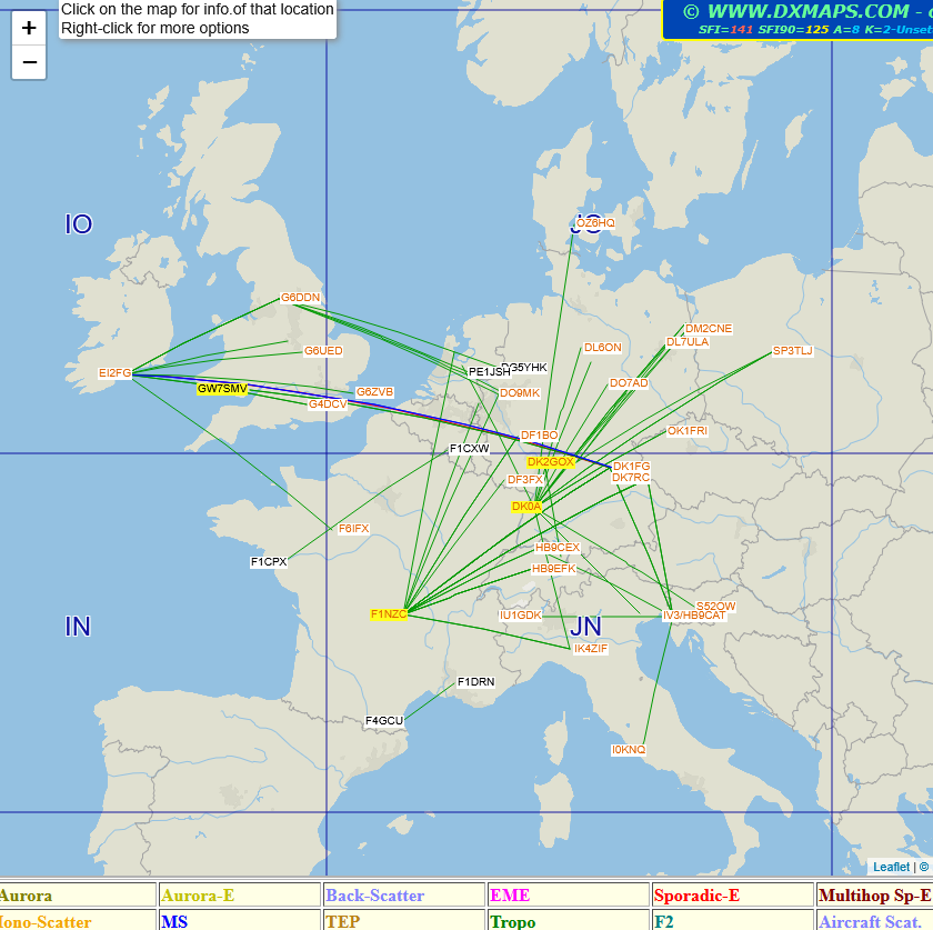

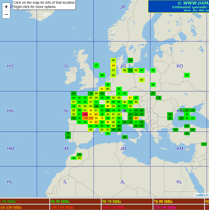

Attention à ne pas faire de confusion entre une propagation troposphérique liée à la pression atmosphérique, l'humidité de l'air ou des inversions de température lors de hautes pressions comme en ce moment avec ce puissant anticyclone et cette cloche de chaleur avec la propagation via la couche ionisée E sporadique qui se passe à 100 km au dessus de nos têtes et n'a rien à voir avec des considérations météos.
Ce sont deux phénomènes qui ne sont pas liés entre eux.
Début mai, alors que l'on grelotait sur la France, il y a déjà eu des épisodes de propagation via la couche E sporadique et des réceptions lointaines remarquables en VHF et en FM radio diffusion.
Quant aux émetteurs historiques, il faut préciser qu'ils sont en polarisation horizontale ce qui dans certaines conditions favorise les réflexions via la couche E sporadique mieux qu'un ou deux dipôles en polarisation verticale. La polarisation horizontale est universellement adoptée pour les liaisons longues distances via une couche ionisée, E ou F y compris en VHF et UHF chez les radios amateurs.
La réception en Finlande de ce programme ICI s'est fait via la couche E sporadique.
Ci-dessous liaisons en tant réel des radios amateurs dans la bande des 144 MHz en mode troposphérique.
Le deuxième tableau montre la propagation pour la bande FM de radio diffusion. On constate que le Nord est plus favorisé que le Sud, désolé JMJ3... Tiens, il y a de la propagation entre la Normandie à Caen et l'Angleterre ou entre l'Espagne et la Corse.
