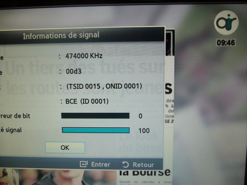

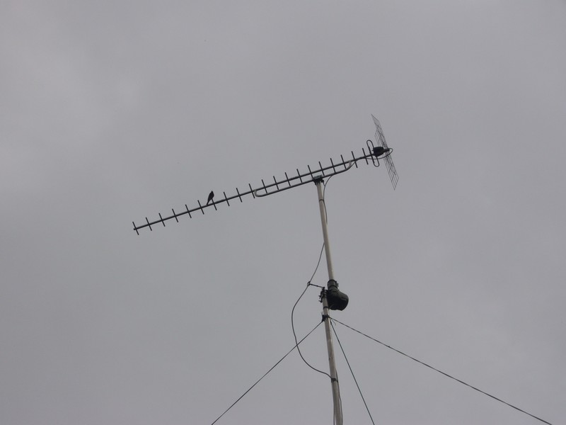

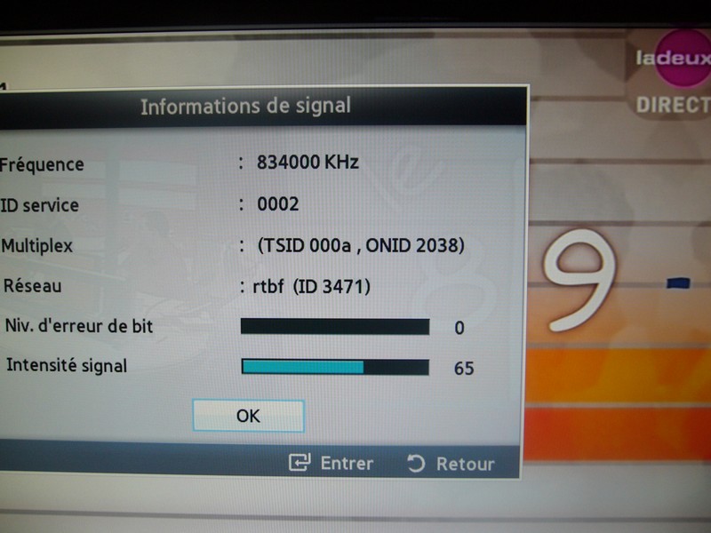

Ce matin jusqu'à 10h30 environ, ici chez moi à Theil sur Vanne (nord de l'Yonne), j'ai reçu avec un signal parfois à plus de 80% les 4 chaînes Belges(Euronews, la une,la deux,la trois + 6 radios) et en scannant le canal 21, une chaîne supplémentaire s'est affichée ,et que j'ai reçu pendant un bon moment jusqu'à 100% la tv locale de lorraine " AIR TV ".Voici quelques photos (mon antenne yagi metronic 22 éléments avec ampli intégré 40db monté sur rotor + quelques clichés pris ce matin sur ma tv)

Pas mal comme DX. Pour info les chaines belges venaient de Léglise, en Belgique et la chaine Lorraine de Dudelange, au Luxembourg sur la frontière.

Le canal 21 que tu as reçu , c'est l'émetteur qui diffusait auparavant RTL9 en analogique. :wink:

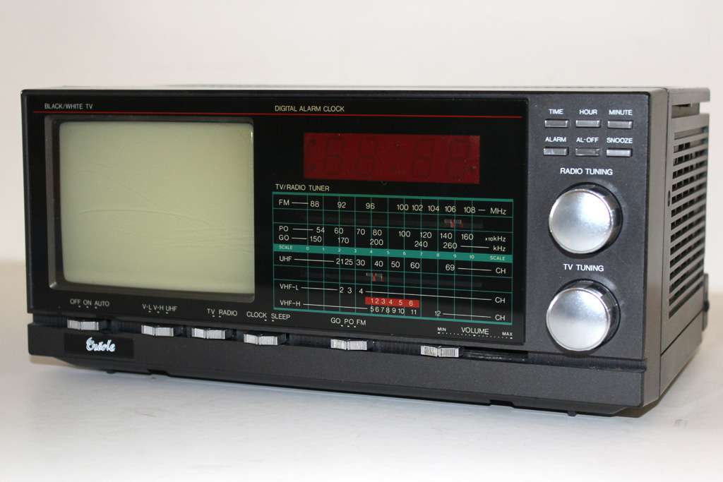

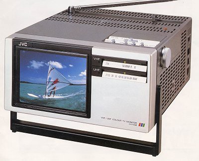

Comme récepteur, j'utilise la fameuse TV/radio/réveil noir et blanc des années 80 que l'on trouve sous différentes marques du type Eurosonic ..., c'est du très basique mais la partie HF est super sensible et l'accord se faisant par un simple bouton comme en radio est très large car sur la Bande I, je couvre la gamme de 45MHz jusqu’à 80Mhz sans interruption donc très pratique mais pas précis pour la fréquence, l'image n'est pas très fine sur les bords d'où ma difficulté de déchiffrer les logos. J'utilise aussi une petite tv portable couleur multistandards PAL/Secam de marque JVC CX610 avec une image splendide mais uniquement en normes CCIR BG et I ainsi que OIRT (modèle allemand), pratique pour avoir le son et l'image en même temps mais ce TV est bien moins sensible que l'autre.

jvc_cx_610gb_tv.jpg -->
JVC PORTABLE - 2 OF - CX610
TV_et_video_TV_radio_reveil_CREOLE_1014.JPG -->
Combi Radio-réveil/Téléviseur noir et blanc (France et Europe) CREOLE 1014 de 1988.
