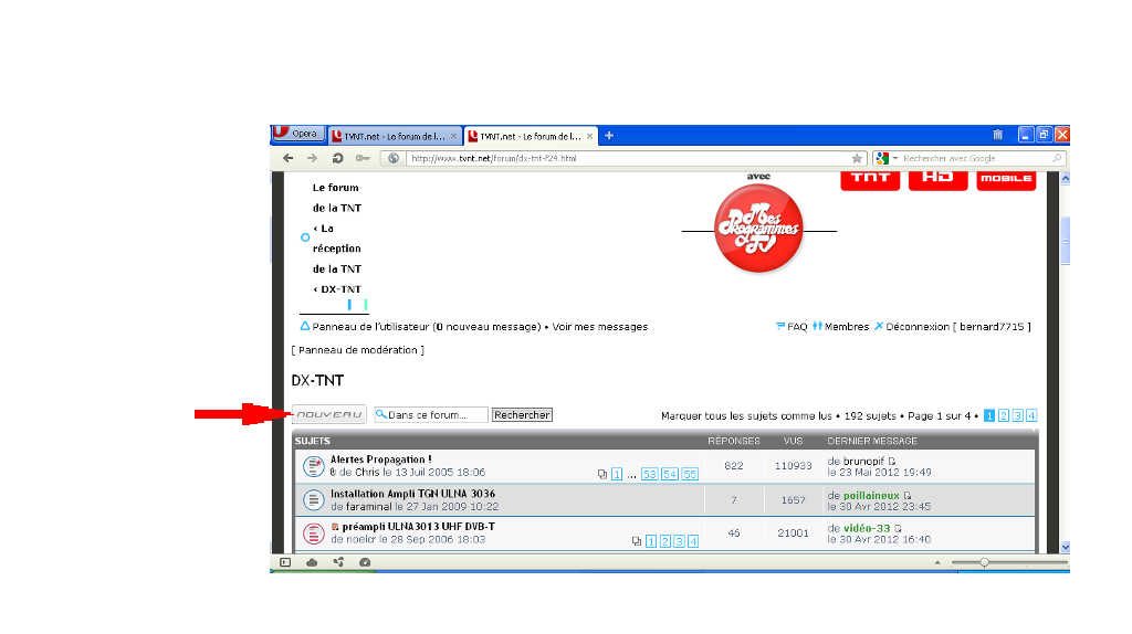

Rien ne t'empêche d' ouvrir un topic dédié a la bande 1 dans la rubrique " DX-TNT". Il suffit d'un clique sur nouveau. :wink:
