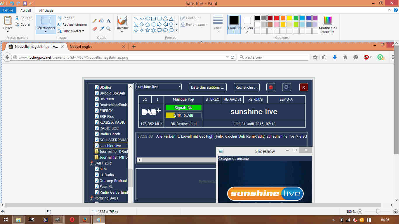

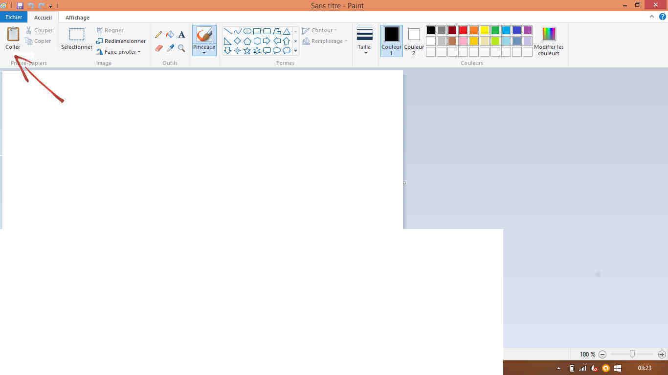

Messagepar bernard7715 » 02 Sep 2015 03:40
lorthar a écrit:bonjour, désolé pour les liens des photos d'hier, ci dessous les images un peu plus lisibles
Je suppose que tu utilise un pc pour tes scannes RNT. Alors au lieu de faire une photo, fait une copie d’écran, c'est simple comme manip.
Il te faut juste un logiciel traitement d'image comme Paint par exemple.
Sur le clavier il a une touche "Impecr Syst" ou "Prt Sys", il suffit d'appuyer sur cette touche pour faire la copie de l’écran de l'ordinateur.
Puis dans Paint que tu avais lancé avant.
Tu clique sur coller ou sur Ctrl+V
Puis coller
Vu 9351 fois
Normalement la copie d’Écran doit s’afficher.
Enfin tu enregistre cette image de la copie d'ecran
