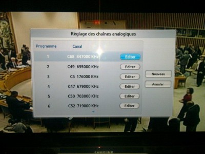

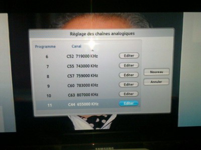

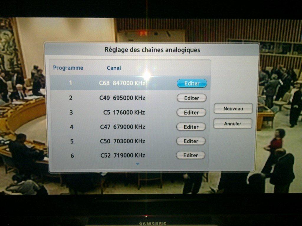

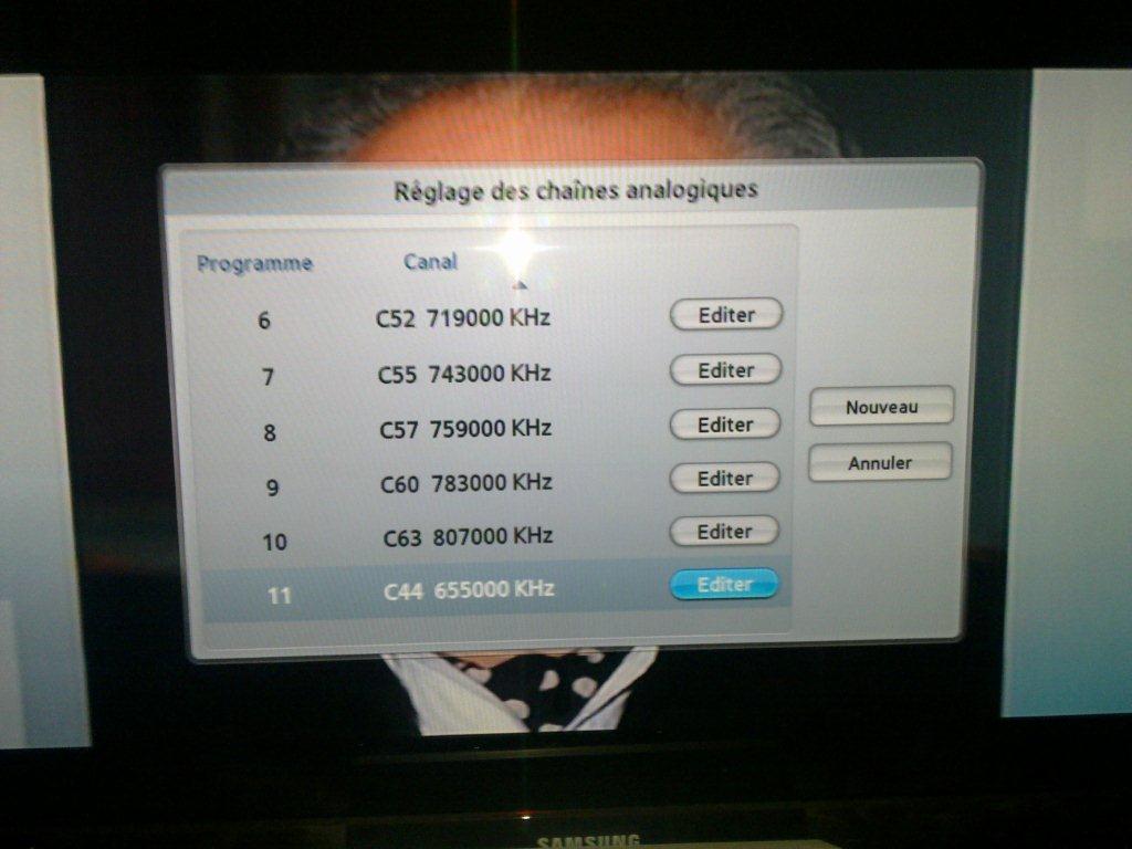

J'ai fais deux photos de la liste des canaux analogique. Dans l'ordre de réception:
- TF1
- TV5
- LCP ou quelque chose du genre info en boucle (réception sans son et en noir et blanc)
- TLM
- cap canal (connais pas)
- M6
- arte
- F5
- F2
- F3
- 11 => brouillé pas d'image
Pour les canaux UFH de TF1, Canal+, ARTE, TMC et NRJ 12, il s'agit du canal 56 754000KHz et 8MHz (contenant les 5 chaines). Ces canaux sont bien pris à partir de la prise murale. Avec l'antenne intérieure devant la fenêtre, les fréquences sont différentes (je les mets si ça peut t'être utile):

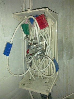

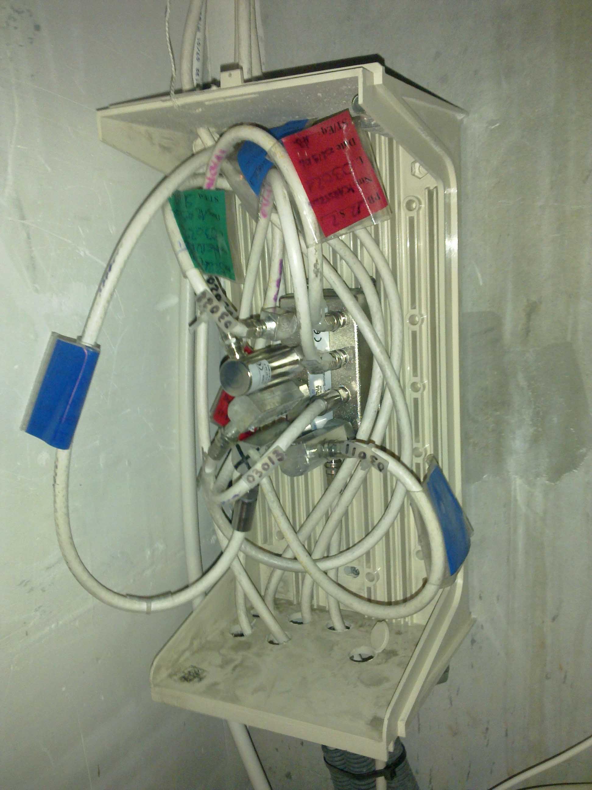

J'ai suivi le cheminement du cable téléphone à partir du boitier d'ampli au sous sol. Il monte droit et passe par mon armoire technique de palier (1 gros cable blanc Triax) mais ne s'arrête pas. Je suis donc aller fouiner au palier du dessus dans l'armoire qui correspond à la suite du cable et j'ai pu y trouver le boitier répartiteur (et oui, il existait bel et bien!). Il doit gérer les deux étages. Je l'ai pris en photo. A cette occasion, j'ai pu rencontrer un voisin du second. Nous avons fais connaissance et j'ai pu en profiter pour lui demander ce qu'il en était de la TNT chez lui. Comme pour mon palier, il n'a que quelques chaines mais ne s'en dérange pas puisqu'il passe par l'ADSL. En revanche, il est propriétaire et n'a jamais vu apparaitre de charge quant à un abonnement Numericable. Mais encore faut-il savoir comment cela apparait au final...

c'est bien ça , tu peux voir les filtres sous forme de gros cylindres métalliques brillants
alors que sur certaines sorties les câbles sont directs avec leur petites prises
il suffit d'enlever ce filtre et de relier le câble directement au répartiteur

Problème résolu et me voila avec 27 chaines de la TNT. Le plus dur fut de trouver la bonne prise puisque la numérotation ne correspondait pas aux appart. J'ai fait la manip sur les autres prises histoire de regler le probleme pour les deux paliers.

De plus, je crois que la couleur des étiquettes sur les câbles a la signification suivante:
-vert abonné numérique et/ou internet (pas de filtre)
-bleu abonné analogique (filtre)
-rouge ancien abonné (déconnecté).
