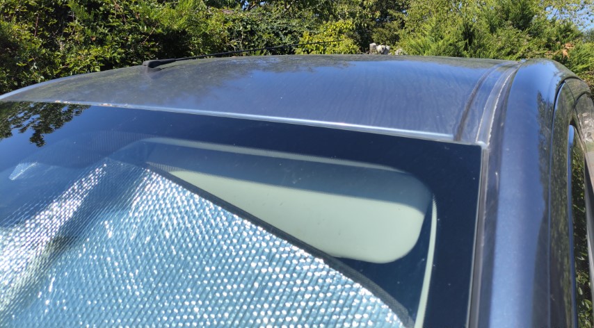

pour parler de mon cas personnel, je dispose d'une Renault Mégane 1 livrée d'origine avec une antenne fouet de 74 cm et avec une fixation similaire à la votre.
Pour pouvoir recevoir le DAB+ j'ai acheté en 2021 un autoradio Pi**neer MVH-X580DAB.
Ne souhaitant pas installer une deuxième antenne spécifique au DAB+, j'ai également installé un splitter FM/DAB + actif acheté chez C**rad.
Vu 3589 fois
Habitant la région parisienne, il s'est avéré que les résultats étaient décevants.
Seul le multiplex 11B était reçu de manière stable, les autres flux étaient tout le temps hachés lors du déplacement du véhicule à chaque parcours.
J'ai donc installé une antenne spécifique au DAB+ de hauteur 23 cm et de la marque Eightw**d.
Cette antenne était livrée avec des adaptateurs M6/M6, M6/M5, M6/M4 pour pouvoir être compatible avec bon nombre de configurations.
Voici ci-dessous le résultat du montage final :
Vu 3589 fois
Vu 3589 fois
L'antenne est presque à la verticale.
Depuis l'installation conjointe splitter et antenne 23 cm spécial DAB+, la réception de l'ensemble des multiplex DAB+ et également la bande FM ne pose plus aucun souci.

Messagepar Pif92 » 14 Sep 2023 21:12
Sami a écrit:Je ne comprenais pas pourquoi tu a dit que tu a gardé le splitter
je confirme que l'antenne d'origine de ma voiture était une antenne passive (non amplifiée) et que le brin de 74 cm a été remplacé par le brin de hauteur 23 cm grâce à un des adaptateurs (M6/M6 ou M6/M5 ou M6/M4 je ne sais plus :? ).
Le splitter intègre un amplificateur dont l'alimentation fantôme est réalisée par l'autoradio lui-même.
Vu 3403 fois
Comme on le voit sur l'image, il n'y a pas de câble d’alimentation +12 v visible.
Sur mon Pi**neer, l'option DAB ANT PW a été paramétrée sur ON.
Vu 3412 fois
J'aurai pu, à la place de l'antenne passive couplée au splitter/amplificateur, utiliser une antenne active avec amplification intégrée, mais cela m'aurait obligé d'enlever le câble de l'ancienne antenne et faire passer le câble de la nouvelle antenne mais également le fil d'alimentation 12V (généralement rouge) de l'antenne active...
Je voulais également éviter d'avoir une antenne amplifiée de pare-brise où généralement les performances de réception sont moins bonnes.

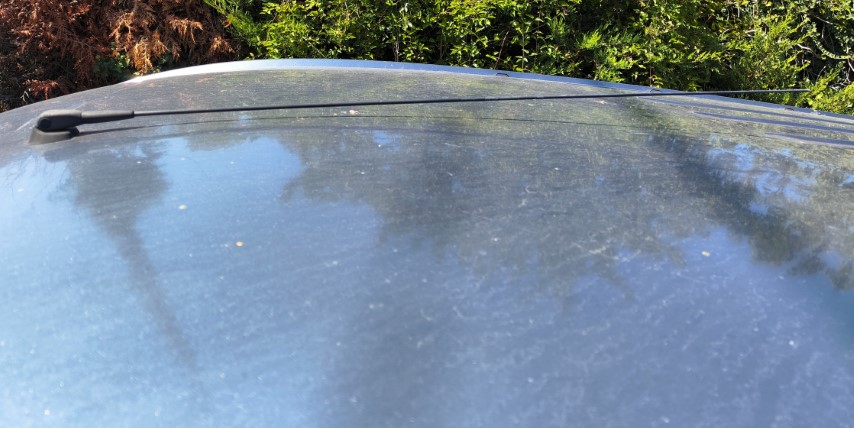

Messagepar Pif92 » 07 Déc 2023 11:22
Voici la photo de la nouvelle antenne ramenée à 30 cm.
Initialement à 40 cm, j'ai enlevé 10 cm et ai réussi avec difficulté à remettre l'embout de terminaison.
Vu 2766 fois
J'ai effectué des tests de sensibilité ce week-end.
Sur l'autoroute A1, j'ai réussi à capter le multiplex Paris Étendu 11B jusqu'au péage de Compiègne, avec une coupure de réception dans la descente de l'autoroute au niveau de Roberval.
Bribes de réception d'Amiens Étendu 8D à la sortie de Noyon en direction de Compiègne.
Par rapport à l'ancienne antenne de 23 cm, je dirais que la différence avec la nouvelle antenne de 30 cm n'est pas flagrante en terme de sensibilité.
Pif92
